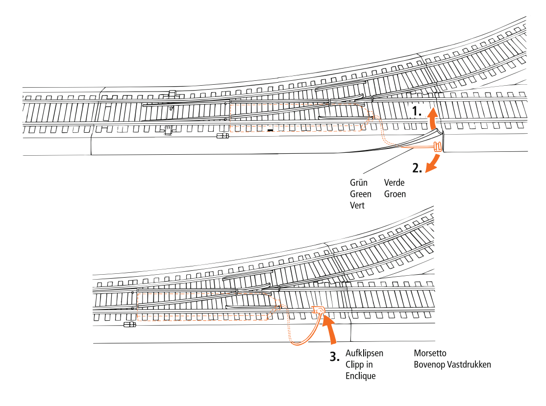

Para programar este motor/decoder tienes que apoyar momentáneamente la eclisa extra en uno de los carriles y con el mando que tengas eviar la orden de cambio del un desvío tal como explica en sus instrucciones.

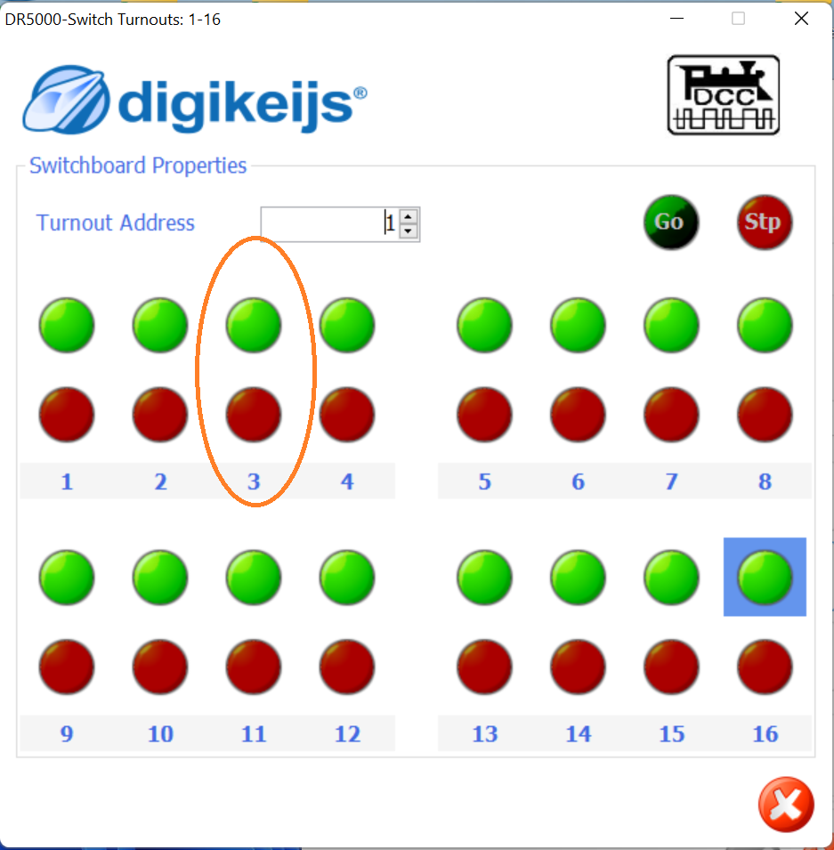

Con esta pantalla:
lo que sucede es que con los desvios servgo, a traves del modulo DR4018, les daba a cada una de las 4 salidas una CV y ya podia gestionarlo. Pero ahora al no ir este motor al modulo, no se como asignarle la CV y solo he visto ejemplos haciéndolo a traves del Multimaus.

Una vez tienes el desvío montado, conectas el tercer cable momentaneamente en el carril alimentado y con la consola de Digikeijs haces que cambias el desvío con el número que quieras.
Así es como se usa el cable programador:
Si quieres que el desvío tenga la dirección 3, por ejemplo, una vez conectado el cable de programación en la controla tienes que accionar el botón del desvío 3.
Y un ultima advertencia. Si usas un booster aparte para alimentar y enviar datos a los motores/decoder de los desvíos, el cable programador tiene que conectarse en uno de los dos hilos de alimentación que viene del booster. Y la manera de programar es idéntica.

Fantito muchas gracias, ha funcionado y muy bien.
Los dos cables de corriente son negros y no diferencia y cada vez que los había puesto estaban al reves supongo, cuando lo he cambiado lo he podido programar.

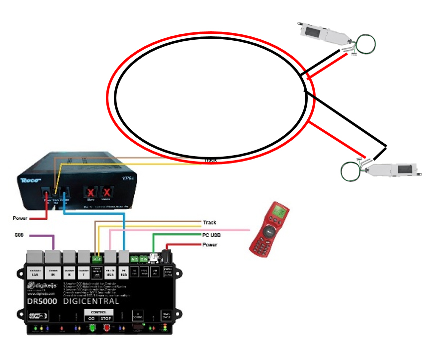

ya me ha llegado el booster, es de roco el 10764, y quería confirmar contigo si este esquema seria correcto para no equivocarme.
Mensajes: 7083
Sí, parece correcto.
