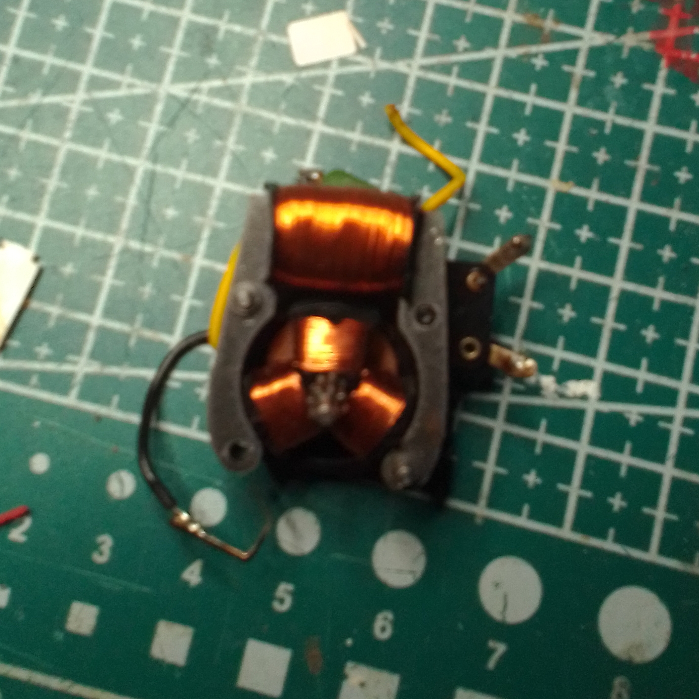

Hola, necesito saber si el motor de las imágenes, correspondiente a una locomotora de corriente alterna, se puede adaptar de alguna forma para funcionar con corriente continua. Lo que me causa respeto a la hora de probar a meterle corriente a las bravas es el bobinado de cobre de la parte superior, ya que no sé cuál es su función, por lo demás lo veo muy similar a cualquier motor circular de 3 polos.
Mensajes: 6449
Estos motores son de los llamados "universales" y funcionan con corriente contínua.
El bobinado es paractivar el electroimán que hace girar el motor. Este electroiman tiene un doble bobinado y las dos bobinas tienen un conector común. Dependiendo de la polaridad con la que alimentamos la bobina, el eletrimán quda polarizado en un sentido u otro y es que que regula el giro del motor en sentido horario o antihorario.

A efectos prácticos: si quieres poner este motor en corriente continua, tal cual te viene, no te funcionará mas que en un solo sentido, aunque cambies la polaridad en el transformador de continua, el motor te seguirá girando en el mismo sentido, puesto que en Märklin quien cambia el sentido del motor, y por tanto de la locomotora, es el inversor que viene en la locomotora y no el regulador/transformador.
Entonces o le cambias esta bobina que hace de inductor en el motor por un imán permanente, que es lo que suelen llevar estos motores cuando van destinados a funcionar en continua o si quieres conservar este bobinado, para cambiar la polaridad del motor y por tanto el sentido de la locomotora, le has de poner un Diodo invertido en cada punto donde le entra la corriente en la bobina.
De funcionar, te funcionará, pero te arrancará a tensión alta a partir de 6/7 voltios, con arrancada bastante brusca.
Si tienes la oportunidad, mejor cambiar el inductor de bobina por un inductor de imán permanente, que será la arrancada mas suave y a tensión mas baja, entre 3/4 voltios.
Y puestos a cambiar , si le pones un rotor/ inducido de 5 polos en lugar de 3, entonces el motor te cambiará el 100%.

Buenas noches. Yo he cortado las chapas por la zona donde va la bobina y las he sustituido por pequeños imanes. El motor funciona bien.

Los motores universales se pueden usar en CC, sabiendo lo que se hace, como no hay la parte de "resistencia" (reluctancia "i" parte imaginaria) por la corriente alterna pueden correr mas o consumir mas que uno con estator de imán. Solo juega la resistencia pura (parte real)

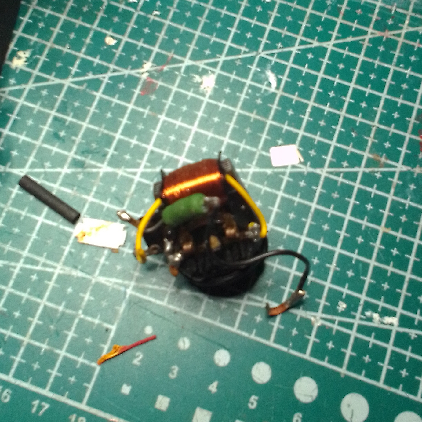

Hoy me ha llegado una locomotora de Märklin adaptada para Trix express (CC 3C) y es tan sencillo como quitar el relé inversor y poner en su lugar dos diodos opuestos.
El centro del bobinado al rotor (escobilla), el otro lado del rotor (escobilla) al patin, y los dos extremos del bobinado del estator a dos diodos opuestos que van al chasis.
Se sustituye el relé por dos diodos, simplemente eso y ya tienes una locomotora de CC que invierte sentido según la polaridad de la corriente.

Gracias por vuestros comentarios y recomendaciones, sabiendo que el motor se puede utilizar tal cual (o casi) lo que haré será ponerle 2 imanes fijos y a correr.

Imanes para usarla en digital, en analógico es suficiente con dos diodos, uno a cada lado de la bobina de campo, puestos al revés.
