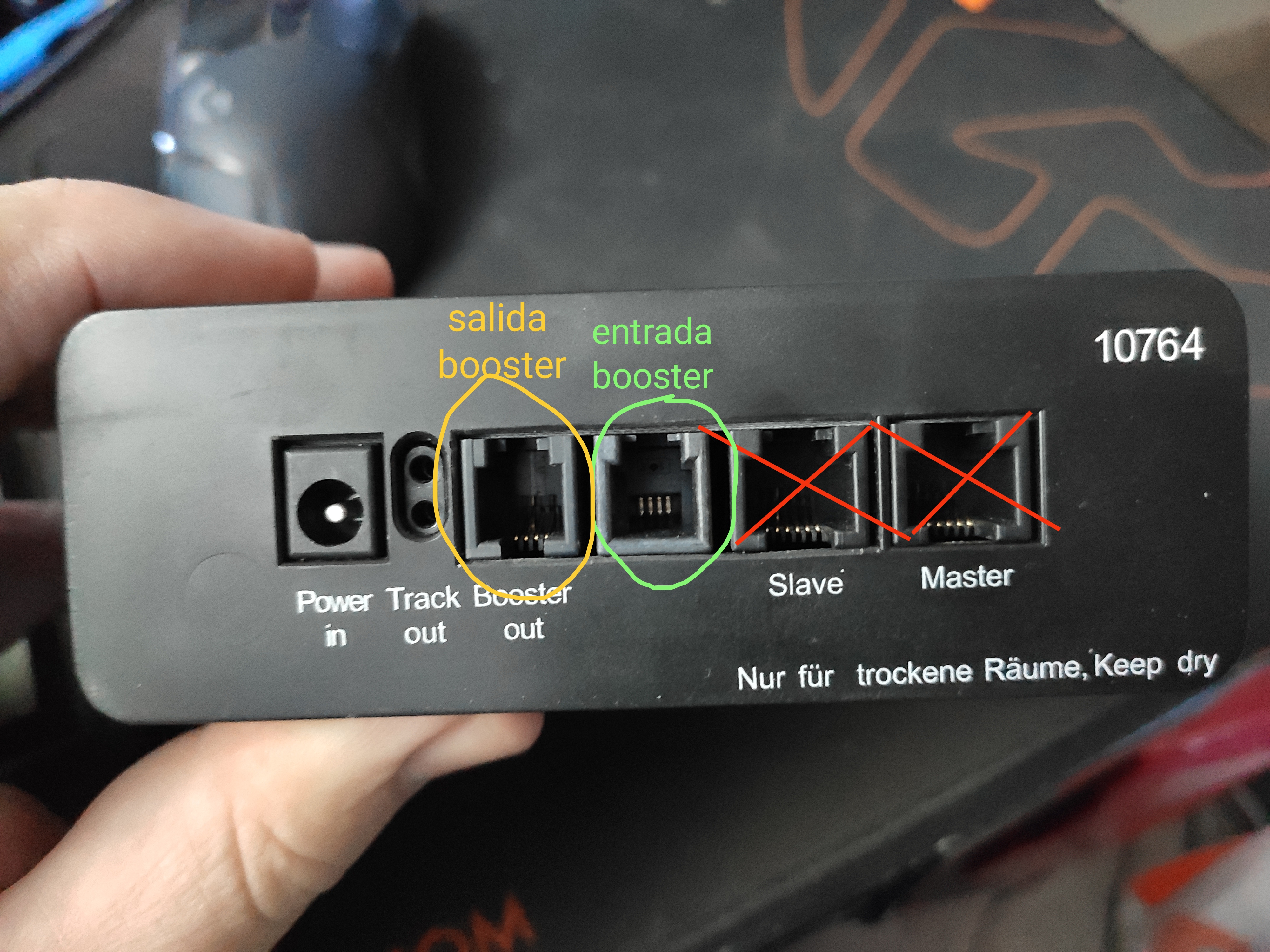

Buenos dias compañeros, tengo una duda que no he conseguido ver en ningun lado, he leido mucho pero no lo se ver, os cuento.
Tengo dos booster 10764 de roco pasados a 10765, tengo entrada y salida para que estos se comuniquen.
Tengo muy claro el circuito de cables, lo voy a conectar a una z21, pero tengo una duda y es la siguiente, el cable que va de la z21 al primer booster es cruzado o normal? y de booster a booster es cruzado tambien o normal? OJO HABLO DEL CABLE DE 4 HILOS NO EL DE 6!!!
Si alguien lo sabe que me lo diga, por fabor, muchas gracias.

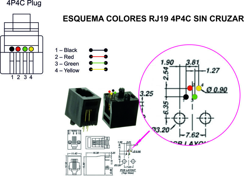

He dibujado un esquema de colores para el conector RJ19 4p4c tanto macho como hembra para quien lo necesite, lo puse en imagen y en pdf
ESQUEMA RJ19 4P4C.pdf
(1.48 MiB) 51 veces

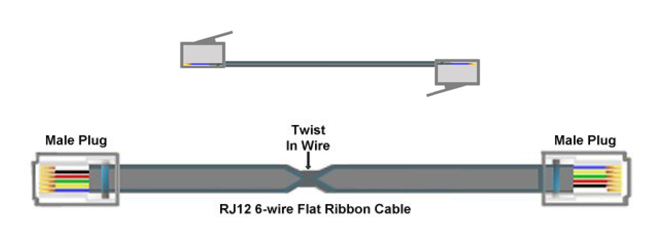

Todos los documentos relativos a la red XpresNet, que es la que usa Roco, tanto la de 6 hilos como la de 4 hilos te dicen que los cables tienen que ir pia a pin, es decir: cruzado.
Mensajes: 2273
Registrado: 21 Mar 2014 12:52
Cuidado, que según las fuentes, cruzado significa una cosa o la otra, en este caso Fantito se refiere como cruzado a que la pestaña en cada extremo del cable va en lados opuestos.
En redes eso es un cable directo, plano o pin a pin
Si la pestaña estuviese en el mismo lado del cable, entonces los pines van (en cables de 6 pines) del 1 al 6, del 2 al 5 y así, en redes no se usa, aunque lo he visto para algunos cables de consola.
No confundirlo
en el caso del cable de 4 hilos del booster da igual, pero en el cable de 6 hilos de los mandos, en XPressNET no.
Mensajes: 7069

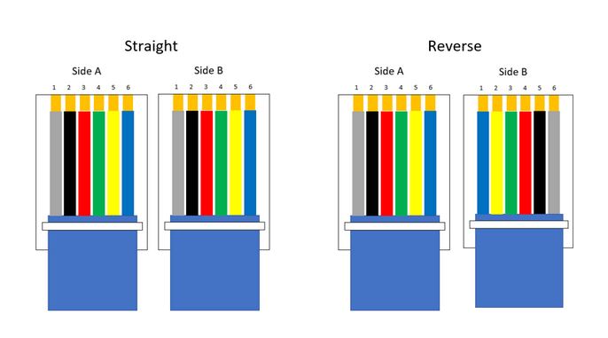

Yo también siempre he entendido ese tipo de cable como directo (unión pin a pin), aunque es verdad que cuando se habla del sistema ROCO suelo leer que es cable cruzado... en todo caso, lo importante es entender cómo van los cables en las clavijas.
Sería la indicada como "straight" en la imagen.
Cables RJ 6hilos.JPG (37.3 KiB) Visto 1540 veces

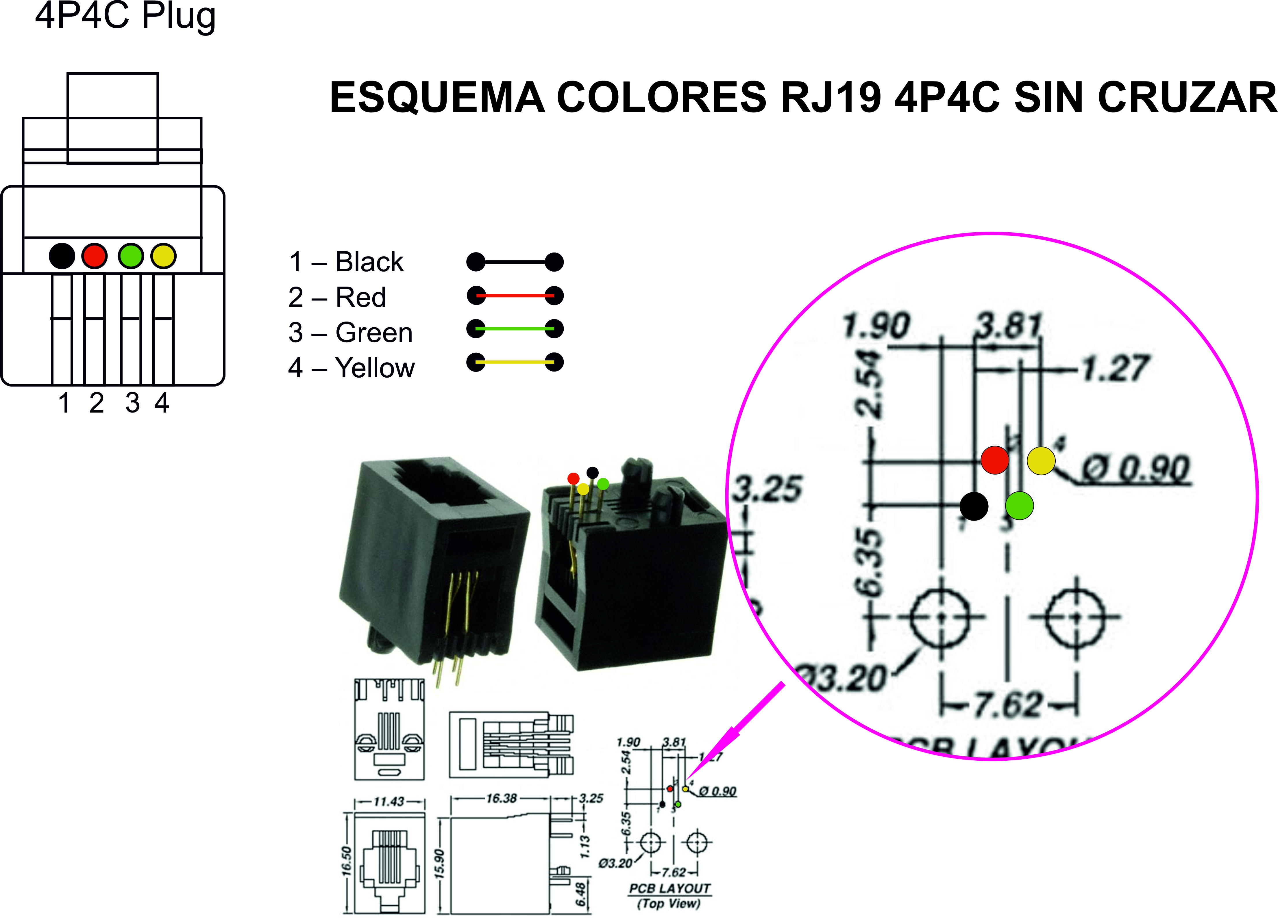

Disculpad que rescate un hilo antiguo. La verdad es que el montaje de Masfer es impecable y muy estético pero la duda es la siguiente:
¿valdría algo tan simple como esto para añadir las 10764 como booster? permitiría no tener que modificarla y hacer un montaje muy sencillo.

De hecho, si sacas la carcasa, verías qué hay qué añadir una hembra , qué haría exactamente la misma función que ese derivador exterior.

Sí, claro, básicamente es poner en paralelo los booster 10764, que se haga con esos conectores o poniendo uno en la placa y abriendo el agujero, eléctricamente es lo mismo

Ahí la clave es el primer cable de invertido y que a partir del cuarto booster hace falta un módulo de frenada.

Efectivamente, en la alternativa que propongo solo el primer cable es "cruzado" (estoy de acuerdo con los comentarios respecto a la diferencia de denominaciones en redes LAN), el resto serán "directos". En el montaje con las 10764 convertidas a 10765, todos los cables serán "cruzados" (entendiendo que las nuevas hembras o conectores se sueldan en paralelo, claro).
Respecto al numero de boosters, efectivamente, Roco indica que se pueden agregar indefinidos... siempre y cuando se anteponga un módulo de frenada cada 4 boosters, a partir del primer conjunto, conectado a la central.

Una duda, pues aún no he abierto la 10764 y visto el circuito:
Una vez se suelda el conector a la placa, ¿se puede usar bien solo como booster, bien solo como central, a voluntad?, utilizando solo los conectores oportunos en cada caso, claro.
¿O queda "convertida" a booster definitivamente?

Vale para todo.
Revisando la mía veo que poner el puerto extra a la 10764 no sirve de nada, porque obliga a poner todos los cables "cruzados".
Es decir, sin el conector extra del amplificador sale un cable cruzado y la señal que llega al resto de boosters es la del cable ya cruzado.
Si pones los boosters en cadena, el puerto extra funciona como un cable cruzado de la entrada del otro puerto.
Creo recordar, si no me equívoco que la mayoría de cables que hay no son cruzados.
Para aclarar:
Cable normal o no cruzado seria aquel que si numeramos los hilos o lineas del cable, los conectores tienen numeraciones simétricas: 4321 y 1234 para una misma orientación. Las lineas están paralelas y no se cruzan. Es el más habitual.
Cable cruzado: los conectores tienen la misma numeración 1234 y 1234 para una misma orientación. Las líneas se cruzan.
