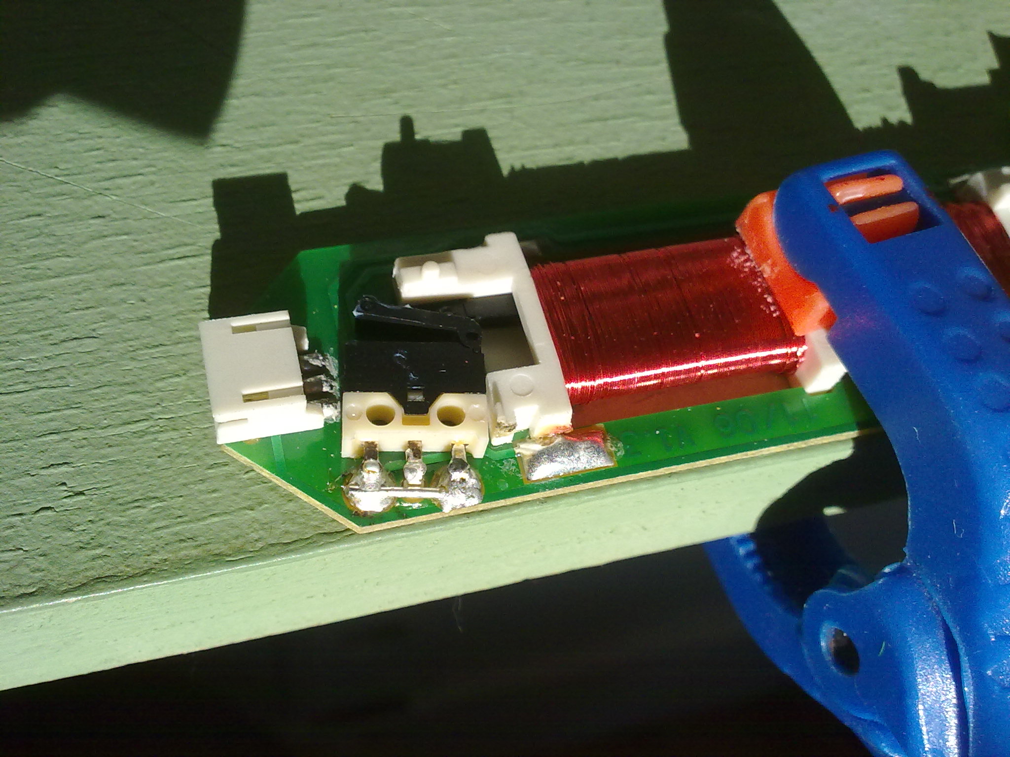

Este es el puente que se tiene que hacer en los dos finales de carrera del motor:
