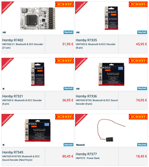

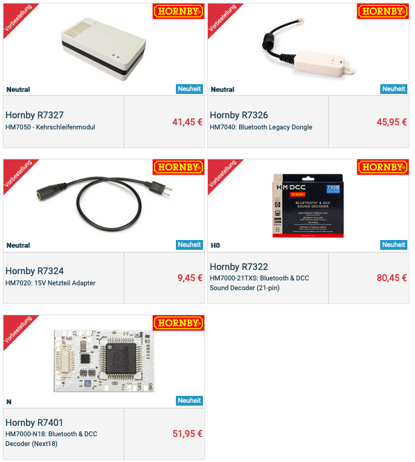

En modelbahnshoplipe ya aparece para reservar algunos de los componentes del sistema..
Para hacernos una primera idea, de hacía donde van las cosas...
Captura de Pantalla 2023-04-02 a les 22.18.53.png (176.75 KiB) Visto 1834 veces
Captura de Pantalla 2023-04-02 a les 22.18.05.png (196.15 KiB) Visto 1834 veces
Sigue mis fotos treneras en Instagram! @TheRailSpotter
