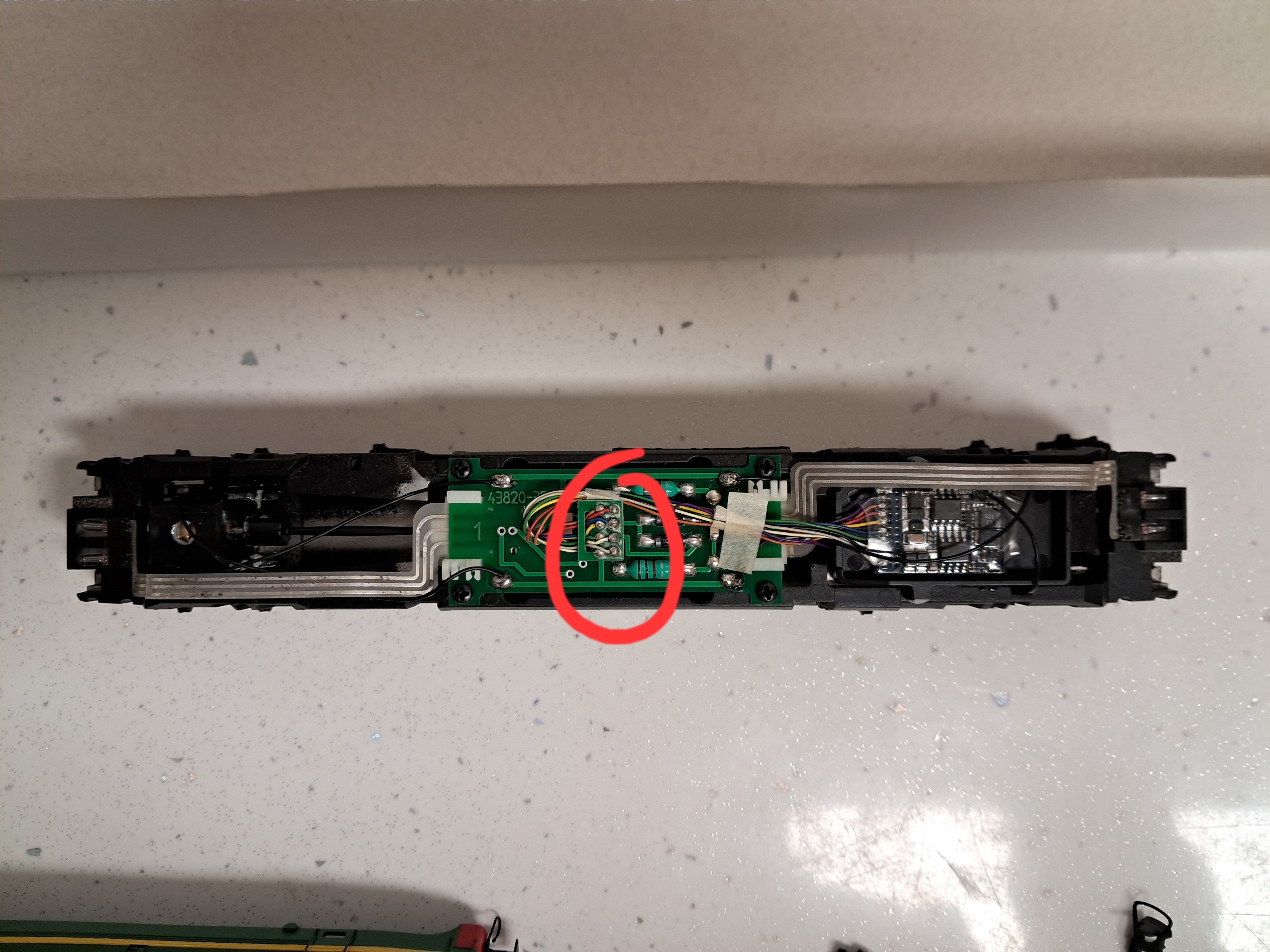

Hola, ya he recibido la 333, la he puesto en el banco de pruebas y le he dado al regulador del transformador. Efectivamente, la locomotora no se mueve, se oye un ligero zumbido y las luces se iluminan e incluso invierten según el sentido de marcha. Le he retirado la carrocería y le he desenchufado el decoder y he probado a ver y nada. Es mas no se encienden ni las luces.
Mensajes: 1376
Registrado: 04 Jul 2009 17:14
¿Entiendo que desenchufando el decoder y poniendo un dumy la locomotora funcionará en analógico?
Mensajes: 208
Ubicación: Valladolid
Registrado: 15 Feb 2013 15:48
Es correcto, poniendo un dummy debería funcionar sin problemas.
Por otra parte, si con el deco las luces se invierten, es muy posible que esté configurado para funcionar en analógico, pero imagino que has girado poco el regulador y no ha sido capaz de arrancar, yo creo que sí no estaba preparado, ya se hubiera chamuscado.
Y por supuesto, sin dummy ni deco la locomotora no hará nada, puesto que tiene las tomas de corriente aisladas de motor y luces, digamos que es como si hubieras cortado los cables de las tomas de corriente pero en este caso el corte está en el propio conector.

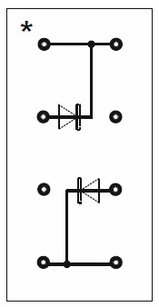

Un Dumy para un decoder de 8 pines no es nada más que un pequeño circuito con este esquema que puedes hacer tu mismo:
Entiendo que si corto los cables y los extremos los empalmo a los terminales según tu esquema, tendré el dummy que necesito.
Mensajes: 7110
Sí, pero si no te funcionan las luces correctamente tendrás que poner los diodos como en el esquema.
El asterisco marca el cable naranja.
