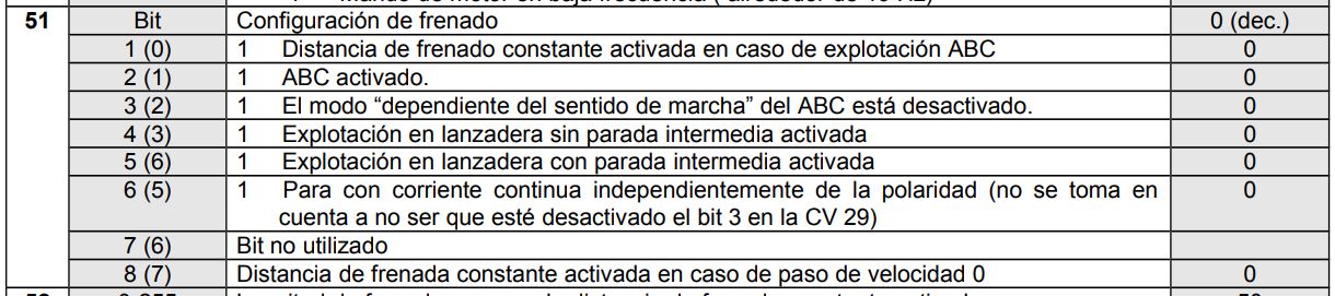

Un módulo ABC particular permite crear muy facilmente un sisema de bloqueo por medio del bit 2 (1) en la CV51
pero poner a 1 el bit 2 de la CV51 no es poner la CV51 a 1, si no a 2
Esta es la tabla de la CV51
Ten en cuenta que
bit 1 (0) - vale 1 (2^0)
bit 2 (1) - vale 2 (2^1)
bit 3 (2) - vale 4 (2^2)
bit 4 (3) - vale 8 (2^3)
bit 5 (4) - vale 16 (2^4)
bit 6 (5) - vale 32 (2^5)
bit 7 (6) - vale 64 (2^6)
bit 8 (7) - vale 128 (2^7)
en cuanto al número que viene entre paréntesis, es que en algunos contextos los bits se numeran de 1 a 8 y en otros de 0 a 7 y 2^6 es 2 a la sexta potencia o 2*2*2*2*2*2, cosas del binario
Además, debes tener en cuenta lo siguiente:
Si la función de maniobras de una locomotora está activada o si la inercia está desactivada, el ABC no funciona
Por otra parte, la CV 54 es el tiempo de parada para el modo "lanzadera" que creo que no es el que estás buscando
Te adjunto un documento que hice sobre un ejemplo con el módulo BM1, fíjate que para activar el modo lanzadera, hay que poner CV51 = 10 y como 10 = 2+8 implica "Freno ABC activado" (2) y "Explotación en lanzadera sin parada intermedia activada" (8)
