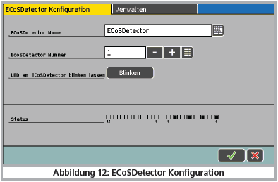

Mensajes: 7084
¿Con el WinDigiPet en marcha, en la ECOS se ven las ocupaciones correctamente?
Me refiero a este menú de la ECOS:
