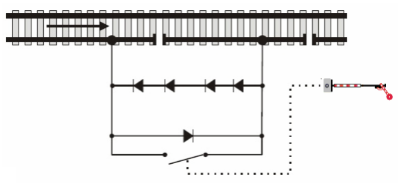

Mensajes: 7084
Aquí tienes es esquema básico del sistema ABC:
Sin título 06.png (48.63 KiB) Visto 1096 veces
La señal asociada al interruptor del sistema se puede controlar manualmente por medio de un conmutador o digitalmente conectada a un decoder de señales.
Mensajes: 852
Registrado: 24 Ene 2021 23:02
Gracias, ya lo voy entendiendo.
