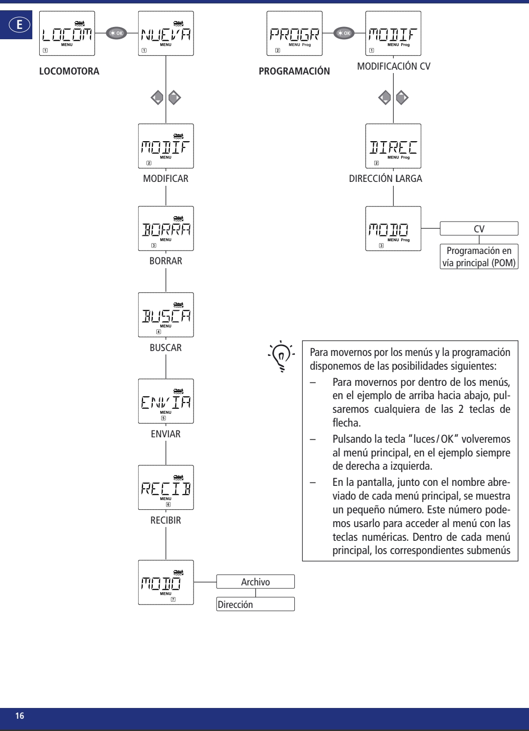

hola de nuevo , ahora tengo otra duda , se puede borrar una locomotora del archivo de locomotoras del multimaus ?

¡Hola!
Todo esto y mucho más, se puede encontrar en las instrucciones del Multimaus. ;)

espero que tengais paciencia conmigo , pero estoy un poco verde , tengo una locomotora en la direccion 50 del archivo , la reseteo en cv8 y se pone en direccion 3, pero no va , solo va en la direccion 50 y lo que quiero es quitarla de la biblioteca de locomotoras
Nota 24 Mar 2023 15:50
Mensajes: 7084
En el Multimaus podemos introducir las locomotoras por dos métodos:
1- mediante dirección.
2- mediante nombre.
Si se introducen mediante dirección no quedan memorizadas.
Si se introducen mediante nombre, sí.
Para pasar de un modo a otro hay que pulsar simultáneamente la "Flecha arriba" y la tecla "Locomotora".
En modo "nombre" se borran como ha indicado el compañero Cisterna.
