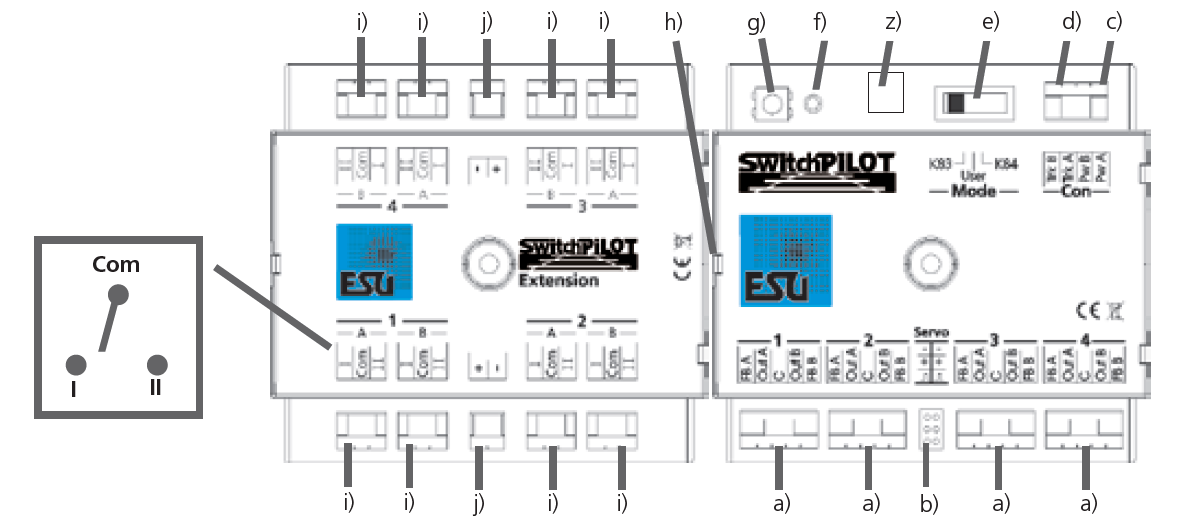

Mejor con un ejemplo:
Usamos un SwitchPilot para las señales y un SwitchPilot Extensión, que són los relés, para el BM1.
Conectamos los semáforos en las salidas marcadas a del SwitchPilot.
Conectamos el BM1 a los conectores i del SwitchPilot Extensión.
Observaciones:
La salida 1 del SwitchPilot corresponde a los dos relés de la salida 1 del SwitchPilot Extensión.
El BM1 se conecta al conector marcado como COM y al marcado como II de la salida i del SwitchPilot Extensión.
El conector II de la salida i del SwitchPilot Extensión se corresponde con el conector OutB de la salida a del SwitchPIlot y es donde uniremos la luz roja del semáforo.
Esto es un ejemplo usando los decóderes de accesorios de ESU. Todo esto se puede hacer con decóders y relés mucho más baratos pero de construcción más artesanal. Seguramente el profesional que te hará la maqueta tendrá sus propios proveedores de decoderes y material eléctrico.

El BM1 se conecta de la siguiente manera en el SwitchPilot Extensión:
El conector 1 del BM1 se conecta al conector marcado como II de la salida i del SwitchPilot Extensión.
El conector 2 del BM1 se conecta al conector marcado como I de la salida i del SwitchPilot Extensión.

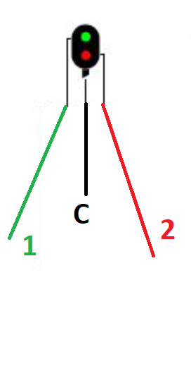

El semáforo se conecta de la siguiente manera al SwitchPilot:
El cable verde, que corresponde con la luz verde, se conecta en el conector marcado como OutA de la salida a del SwitchPilot.
El cable rojo, que corresponde con la luz roja, se conecta en el conector marcado como OutB de la salida a del SwitchPilot.
El cable negro, que corresponde con el cable común a las dos luces, se conecta en el conector marcado como C de la salida a del SwitchPilot.

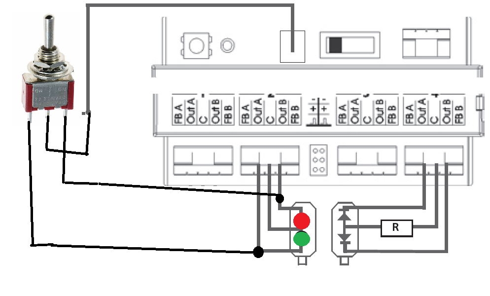

hola,
Muy sencillo: quiero dotar a la maqueta de un pupitre que controle un sistema semafórico ligado al módulo de frenado BM1, del ABC Lenz.
Tengo mil dudas, tantas que no sé por dónde empezar.
Tal es así que empezaré preguntando: si por ejemplo quiero doce semáforos, son doce los interruptores que necesito?

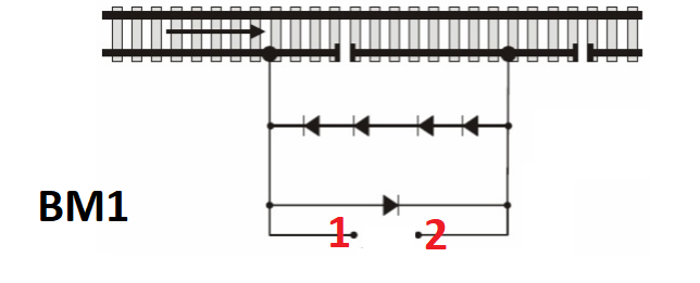

Para detener un tren delante de una señal (como se hacia en analógico) necesitas un tramo aislado al que le puedas cortar la corriente mediante un interruptor que es donde la locomotora se detendrá al no tener corriente. Por tanto, necesitarás un interruptor por señal. (imagen superior)
Si decides usar un BM1, lo has de conectar entre las bornas del interruptor, así cuando este cerrado puentea al BM1 y el tramo aislado recibe corriente. Cuando este abierto, la corriente no pasará por el interruptor pero pasará por el BM1. Ahora al contrario que el caso anterior sin BM1, a la vía le llegará corriente pero a través del BM1 lo que provoca que el decoder (los que soporten ABC) vea una asimetría en la alimentación y frenará el tren en el tramo alimentado por el BM1. (imagen inferior)
Espero que esta imagen te ayude:
Cómo conectar los interruptores a un decoder?
Si usas un decoder de relés, el interruptor en este caso será el contacto del relé
Se puede usar el Multimaus en vez del pupitre?
Aunque no es muy cómodo de manejar, si. Has de indicarle que mueva el accesorio que corresponda a la salida correspondiente de tu decoder de relés.
Se pueden usar señales de tres aspectos en el BM1?
Con el BM1 solo te hará la función de la luz roja (Parada), el relé por tanto se tiene que activar cuando la señal muestre el aspecto de parada (luz rojo).
Cómo se pone en marcha este módulo?
La parte eléctrica ya la has visto. Para la parte de programación del decoder de la locomotora... Lea el manual de su decoder! ;)
saludos,
Paco
PD: Veo que soy muy lento escribiendo, ya te han contestado...

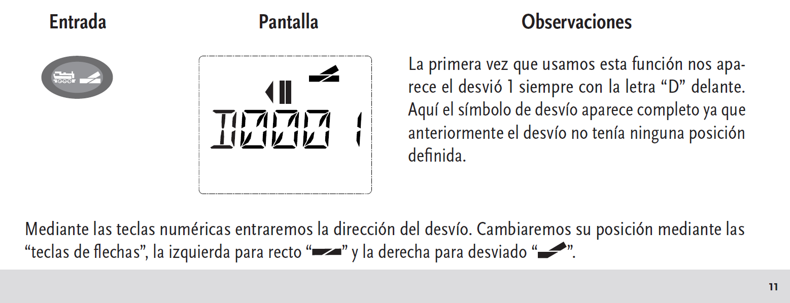

Creo que esto ya lo has preguntado varias veces y la resppuesta siempre a sido que sí. Con el multimau tanto puedes controlar los trenes como los accesorios, De entre los accesoris estan los semáforos. Para controlar los semáforos, y demás accesorios, necesitas de sus decoderes de accesorios.
El Mukltimaus tiene una tecla que sireve para cambiar del modo "Control de Trenes" al modo "Control de accesorios".
La tecla es esta:

Tenemos el tren llamado TREN, tenemos el semaforo llamado SEM1, tenemos el detectosr llamado DET1
La lógica sería: "Cuando el TREN pasa por el DET1 cambia automáticamente el SEM1 a rojo".
Esto básicamente es un programa que hay que programar. La z21 blanca Start no es capaz por si misma gestionar este simple programa y tendremos que ir a que lo gestione algún programa de gestión de maquetas como Train Controller, el Win DigiPed, el RocRail, el I-Train o el JMRI.
Para conectar las z21 Blanca Start a un ordenador, efectivamente habrá que desbloquearla, poner un ruoter y, por medio del router conectarse a un ordenador ya sea via WiFi o via Etherlan.
Pero me temo que todo lo que acabo de escribir te va a sonar a chino, pero te recomiendo que vuelvas a mirar los documentos tan ilustrativos que hay en la web de Paco Cañada a la que te vuelvo a poner el enlace:

Si quieres que los semáforos cambien a rojo automáticamente tras el paso de un tren tienes que poner en la vía detectores que detecten el paso del tren. La información de estos detectores habrá que gestionarla y pongo un ejemplo:
https://usuaris.tinet.cat/fmco/dcc_sp.html
