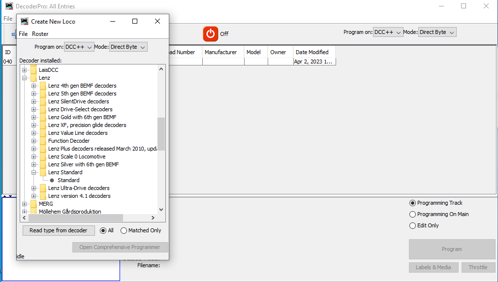

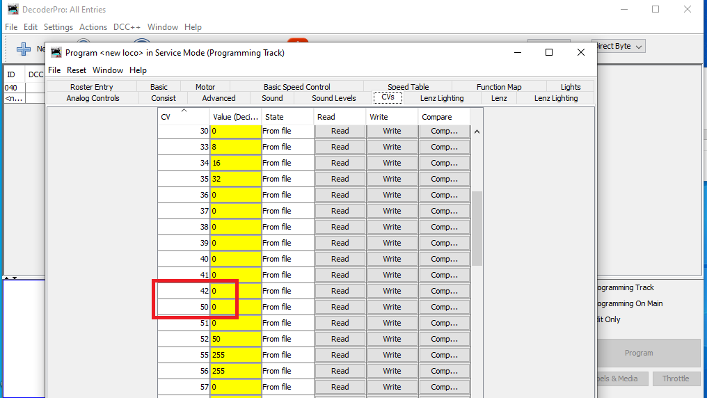

A ver, no nos liemos, el problema de tener una base de datos, son precisamente los datos, aún teniendo el programa actualizado, siempre tendremos problemas con las nuevas versiones de decodificadores, que no figuran en ella.
Ejemplo, última versión del programa, decodificador Lenz standard versión 2.0, no esta y al leer, el programa te deriva al decodificador standart 1:
Vale, aceptamos pulpo.....pero la versión dos tiene variables nuevas no estandarizadas como de la 1 a la 29, en esta caso la 47, que activa la salida auxiliar 1 marcha adelante, quedando la 35 solo para activar la salida auxiliar 1 marcha atrás:
No obstante, con el manual de decodificador en la mano, cambiamos a programar una variable única, y si escribe esta aunque te halla mandado a un decodificador parecido en la base de datos..
