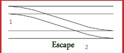

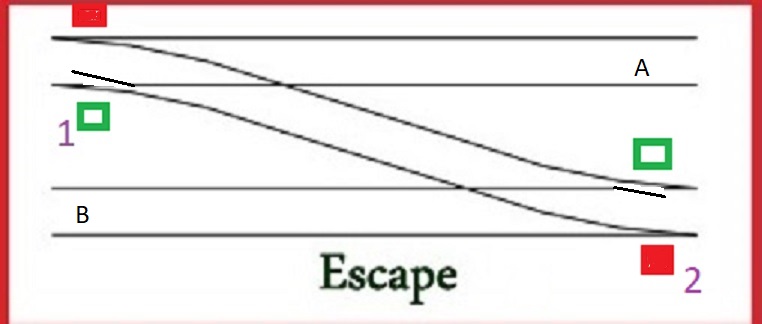

En el ejemplo que te adjunto lo veras mas claro :
un tren que circule en sentido horario ( de izq. a derecha ) o antihorario por la via A o por la via B
si va por via A y quieres desviarlo a la via B en sentido horario, usas 4 pulsadores ( C.A.) y pulsas bobina desviada 1A y luego pulsas bobina desv. 2B, los otros 2 pulsadores serian para agujas ( ambas ) rectas, con este metodo clásico usas la salida de C.A. que suelen tener los trafos Lima, Ibertren, Jouef, etc.. de hace unos años y que dan amperaje justo para activar 1 bobina y poco mas.
Con un solo pulsador puedes activar BD1 ( bobina que desvia la aguja 1 ) y BD2 ( bobina que desvia la aguja 2) usando, si o si C.C. 12, 14 ,16 voltios mas o menos y con suficiente amperaje para activar 2 bobinas simultaneamente, es una suposicion pero una bobina lima quizás consuma unos 0,7A por lo tanto si se activan 2 :1,4 o 1,5 Amperios serán necesarios
No pasa nada por usar una fuente que suministre 3 o 4 amperios tanto si se activa 1 bobina o varias, siempre que la suma de las varias bobinas activadas no superen el amperaje suministrado .
Como te responde El Matao usa una Unidad Capacitadora Descarga ( usa el buscador ) suministra voltaje en C.C. con amperaje suficiente y usa condensadores que "acumulan" energia que se suministra al pulsar un solo pulsador, descargandose el o los condensadores, por lo que si se te queda el dedo"pegado" al pulsador NO quemas nada pues no hay suministro electrico hasta que no se recargan los condensadores.. es el mejor fin de carrera de desconexion que existe, mucho mejor que el mecánico que suelen fallar

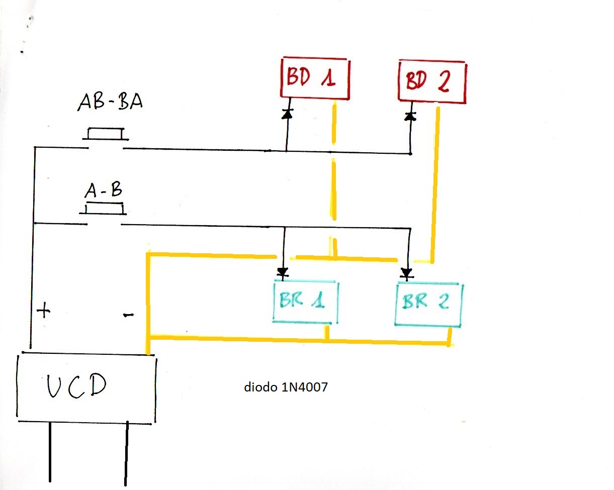

Cableado para 2 desvios en escape
verás UCD que proporciona C.C. un polo + que alimenta a las bobinas y el polo - de retorno comun de las bobinas hacia la UCD
nombro :
1 pulsador AB-BA que seria el que desvia y se puede ir de via A hacia la B y viceversa
1 pulsador A-B que sería el que mantiene los espadines rectos tanto en via A como en la B
BD1 ( bobina desvia aguja 1 ) BR 1 ( bobina recta aguja 1) etc...
4 diodos tipo 1N4007 - imprescindibles para un correcto funcionamiento de los espadines
al pulsar AB-BA accionas las BD1 y BD2 simultaneamente y desvias el tren
al pulsar A-B el tren sigue recto en un sentido u otro
la UCD en castellano, UCD en inglés, ha de ir alimentada por 1 trafo independiente al de traccion que tenga suficiente amperaje
las primeras UCD que llegaron a este pais - de la mano de Gaugemaster recibian C.A. y la misma UCD rectificaba la C.A. a C.C., las de ahora no lo tengo claro, se ha hablado en este foro de usar adaptadores de ordenador con "chicha" : amperaje de sobras y hay un hilo del forero Masfer 27.09.2022 donde pregunta sobre una aguja doble y yo le expliqué todos los itinerarios posibles que podía hacer.. disculpas pues no sé poner el enlace
NOTA : ademas de pulsadores se pueden usar interuptores con UCD y/o adaptador de ordenador : NO
