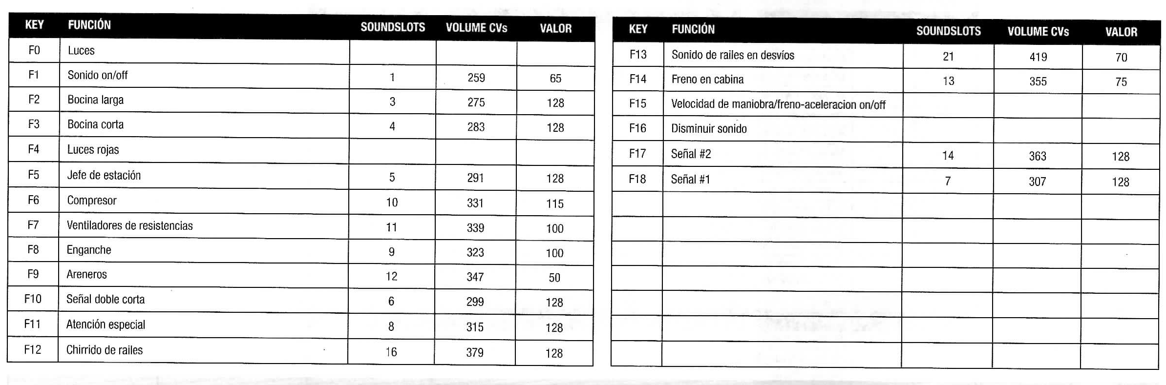

Me estraña muchíssimo que en la documentación de la 277 de Electrotrén no venga una cuadro como este:
Gracias, voy a probar.
