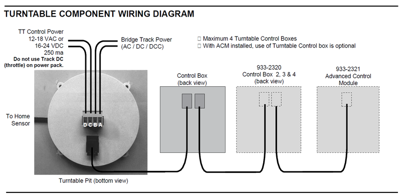

Hace tiempo, años, compré un Puente Giratorio a la casa Walthers que resultó ser un puente de la casa Heljan. Al cabo de unos días dejó de funcionar y la guardé en un cajón.
Ahora se me ha ocurrido desenpolvar ese puente giratorio y he comprado un nuevo mando que vende Cornestone para estos puentes.
¡Quál a sido mi sorpresa cuando he visto que los conectore eran distintos!
El puene original se unía con su controla por medio de un conector tipo RJ45 de 8 hilos, pero que en realidad eran seis porque las parejas 1/2 y 7/8 estan duplicadas, y actualmente las nuevas controlas coemrcializadas por Cornestones se unen por medio de una regleta de 4 conectores y por medio de un conector RJ11 de cuatro hilos!!!!!
¿A algien más le ha ocurrido lo mismo? ¿Como lo habéis resuelto?
