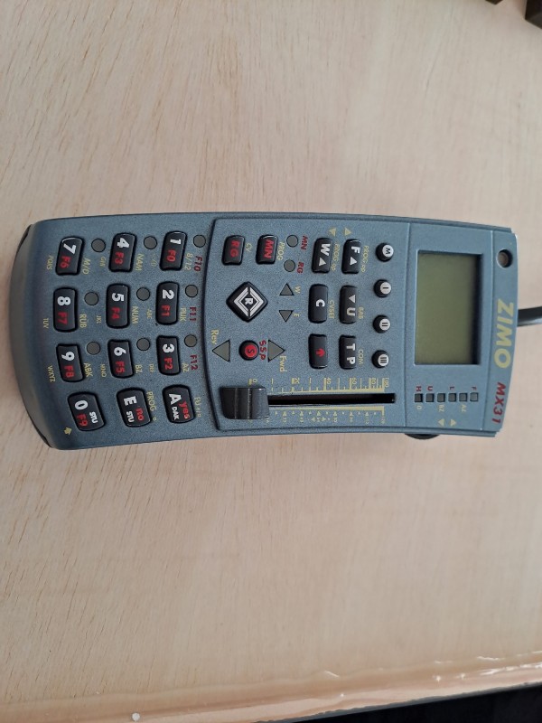

Se me ha agotado la pila del mando MX 31 de Zimo con lo que se ha quedado sin memoria interna, y hay que reconfigurarlo (pasos, funciones..) cada vez que se pone en marcha una locomotora. ¿Alguien sabe como se abre dicho mando para cambiarle la pila? Gracias.

Gracias por tu interés, pero esa página del manual se refiere a los mandos con radiocontrol, que no es el caso del mío. La pila de la memoria interna no admite recargas (no hay por donde), hay que sustituirlas pero no alcanzo a ver como se abre el dichoso mando. No me atrevo a forzar por no romper nada. Te vuelvo a reiterar las gracias.

Buenas tardes: Yo tengo el mismo sistema digital y lo que me ha ocurrido ( al igual que a otro aficionado amigo mio que tiene el mismo sistema ) es que lo que se agota es la bateria de la central MX 10 ( es una simple CR 2032 de 3v. ) que es quien realmente memoriza muchos datos del MX 31; te diré que desgraciadamente no es recargable ( cosa que nunca he podido entender ) y que no queda otra opción que cambiarla ó como hice en mi central hace unos años,quitar la bateria antigua,soldar dos cablecitos y conectar a dos pilas en serie AA de 1,5 v. cada una y tienes para muchos años. Espero que tu problema sea ese porque mi mando MX31 nunca ha perdido datos salvo que la central se quede sin la bateria de memoria.

Muchas gracias a los dos por vuestro interés. Al final encontré los cuatro tornillos ocultos del mando y lo abrí. ¡Bingo! Allí no va ninguna pila. Así que ahora me toca abrir la central. Espero que la pila esté a la vista y en un sitio racional para poderla cambiar.

Hola de nuevo. No es excesivamente complejo si tienes algo de experiencia en el tema; de todas formas,la bateria original que instala Zimo está soldada a un "portapilas" que es realmente el que hay que desoldar ( tres pines ) y lo que es imposible despues es cambiar en si la propia bateria de su "portapilas" e ignoro si se venderán este tipo de baterias de boton en dicho portapilas; por esa razón yo opté por el sistema de los cablecitos al exterior de la central y conectados a las dos AA en serie. Podría venir como en las placas bases de los CPU de sobremesa que es posible cambiar la pila del reloj de manera muy sencilla pero Zimo ha optado por el sistema complejo ( invitando al propietario a remitir la central al fabricante, y éste por un "modico" precio te cambia la pila hasta el próximo cambio....). Bueno, espero que no tengas problemas porque yo ya son dos las ocasiones que he cambiado la bateria a dos centrales MX 10 y no soy ningún "maquina".
