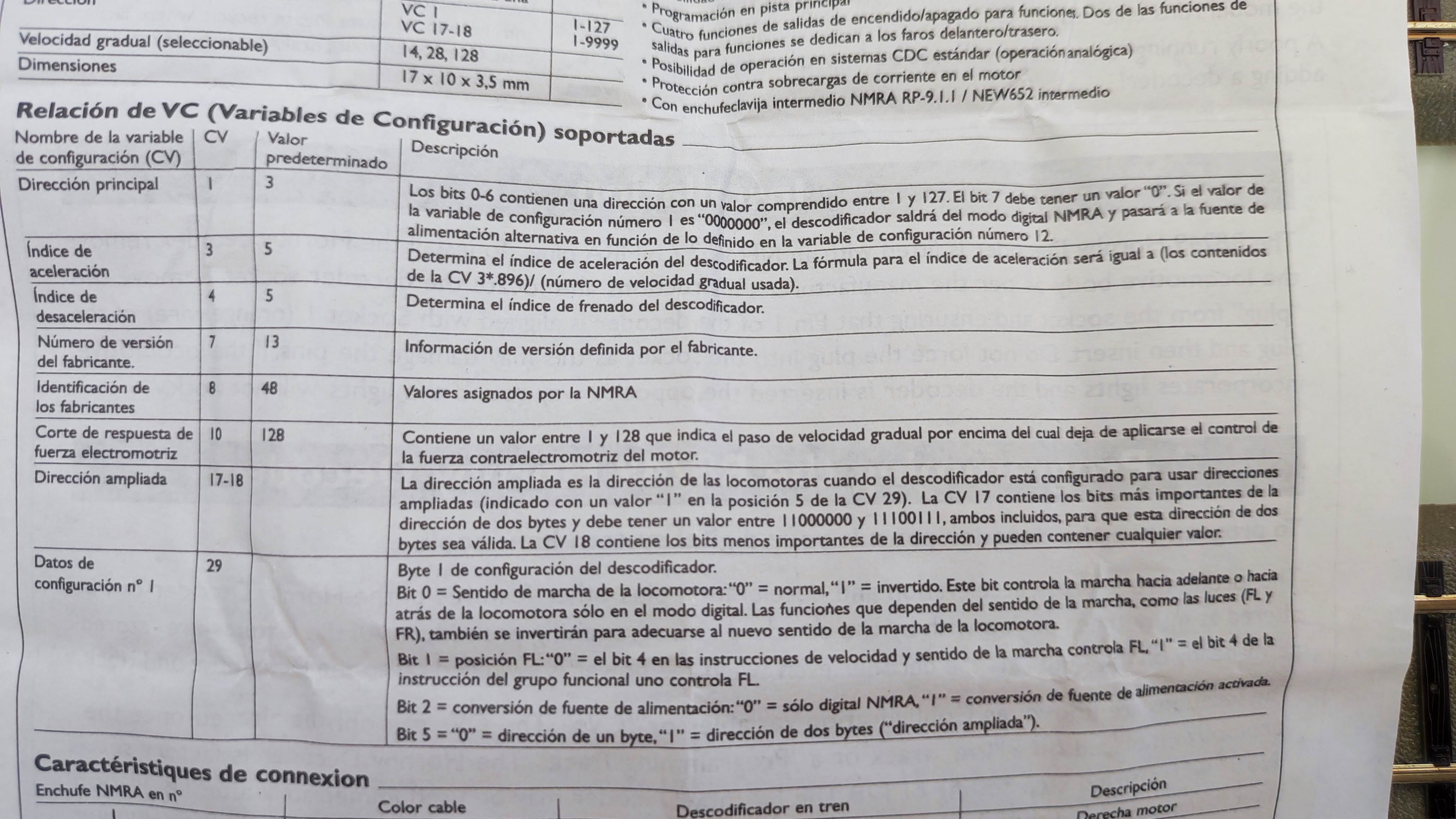

Hola, tengo una consulta a ver si alguno me podéis ayudar, ya que nunca me he metido en la programación de decoders mas allá de la CV1, tengo una locomotora con un decoder Hornby R8249, un básico de 8pin. Hoy me he dado cuenta que el sentido de circulación, está al revés de lo que me gustaría y mirando el manual veo que, seguramente, se puede invertir. Alguien me puede indicar que valor exactamente le tengo que poner a la CV29? Ahora está por defecto. No se tampoco, si esto lo puedo hacer desde el Multimouse de Roco o necesito algo mas avanzado.
Os dejo el folleto del decoder.
Gracias por adelantado.

Muy facil:
Flecha Arriba + Menú hasta ver la palabra Prog > OK
Flecha Izquierda hasta ver la palabra Modif y el cursor parpadeando.
Introducir la cifra 29 desde el teclado + OK.
Aparecerá una valor orientativo (el Multimaus no puede leer las CV si está conectado al booster negro), sustituimos ese valor por el valor 7 > OK
Salimos del menú con OK tantas veces como sea necesario hasta ver la locomotora seleccionada en la pantalla.

Fantito, lo que no entiendo, es porque le tengo que poner el valor 7 en la CV29, ¿dónde lo pone en la hoja? eso es lo que no me queda claro.
Muchas gracias por tu respuesta.

La CV29 está estandarizada y en todos los decóderes se programa igual con los mismos efectos.
https://www.iguadix.es/content/cv29

En la tabla que viene en el enlace que te ha puesto Fantito, la segunda columna (valor decimal) tiene una serie de valores de los que tienes que sumar las opciones que quieres que estén activas.
El valor 7 corresponde a 4 + 2 + 1,
4 = Operar en Analógico
2 = Pasos de velocidad 18/128
1 = Invertida, la locomotora rueda atrás
Si quieres activar el RailCom, por ejemplo sería poner el valor 15 (7 + 8 = RailCom activo)
Si quieres utilizar direcciones largas, deves sumar el valor 32
Y así.

Gràcies, pero continuaba sin entender el porqué del valor 7, y buscando he encontrado este hilo que lo aclara un poco mas.
https://www.forotrenes.com/foro/viewtop ... =7&t=85410
También he encontrado una "calculadora" https://www.digitrax.com/support/cv/calculators/
Saludos y gracias por la ayuda.
