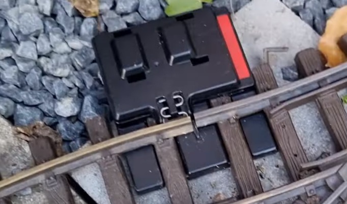

Viendo que no me puedo permitir el digital en esta escala, he visto que PIKO tiene un módulo Rc que se conecta a la vía como si fuera un regulador normal pero tiene un mando inalámbrico, y claro mi idea era tener como varias vías digamos de estacionamiento de trenes donde ir cambiar de un tren a otro y usar uno a la vez que es lo que permite el analógico, pues bien como podría hacer para dejar por ejemplo la cochera sin tensión, para dejar una locomotora dentro y que el resto de circuito siga funcionando, y cuando valla a cambiar de locomotora si tenga tensión??.
He visto esta pieza de playmobil pero la vende a un precio desorbitado!

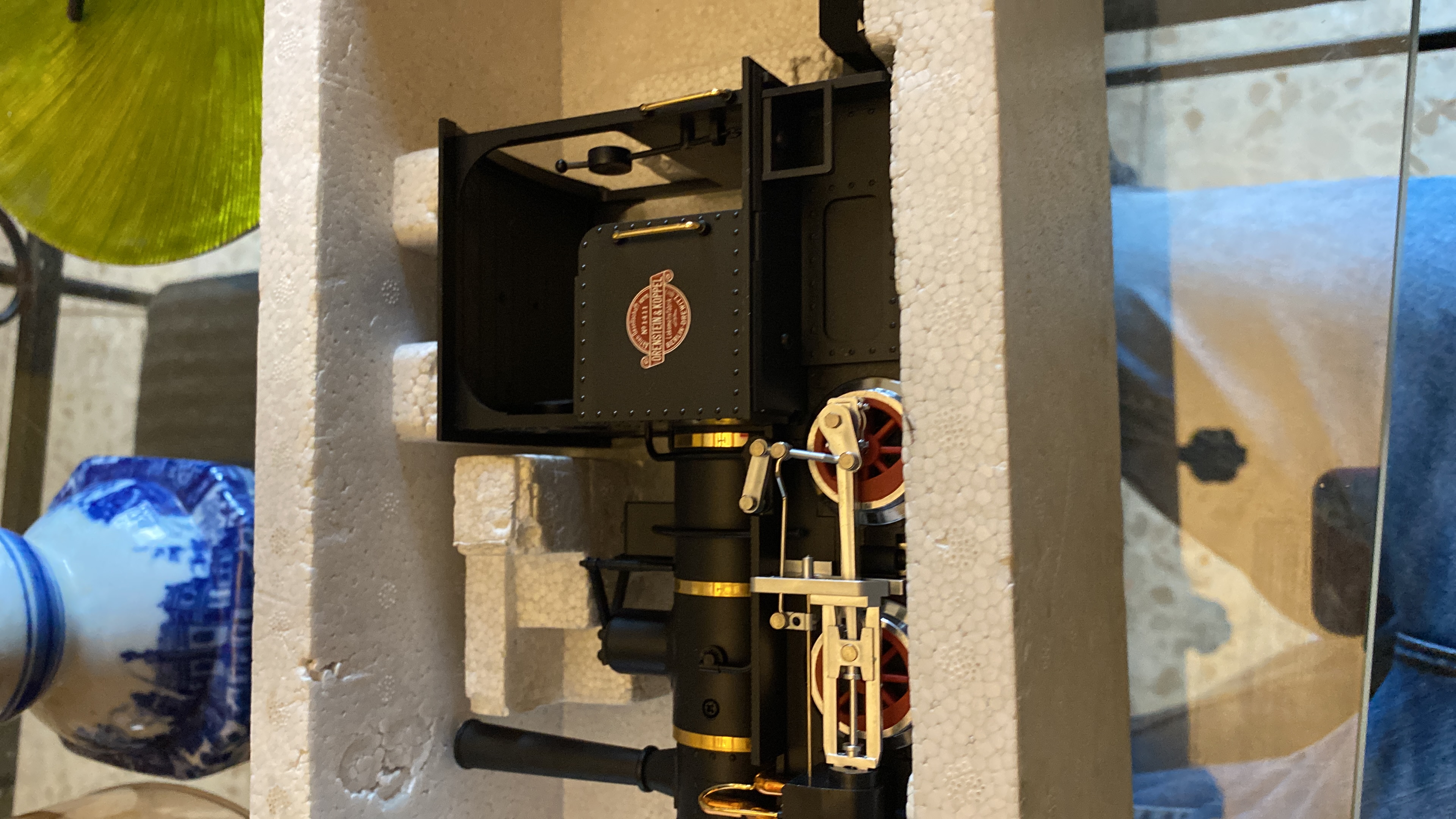

Muchísimas gracias! La pregunta es ahora si entrará en mi pequeña locomotora! Jejeje aquí adjunto foto
