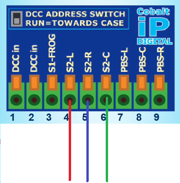

Si nos pones un esquema del circuito y como tienes conectados los cables podremos dar una ayuda más concreta.
Los cabvles a cambiar para invertir la polaridad son los cables rojo y azul que van a los conectores 4 (S2L) y 5(S2R).
Mensajes: 45
Registrado: 09 May 2015 23:29
Os agradezco el esquema del motor porque se aprecian las conexiones,yo este motor lo tengo conectado igual que el primer desvío que funciona y polariza bien, el cable negro (negativo, por decir algo) ya que es alterna, lo tengo conectado al pin 1, el 2 al rojo y veréis que el pin 3 pone frog, que es que en teoría polariza el desvío y ya os he contado que es lo que pasa. De todas las maneras probaré esto que me dices, la próxima semana y ya os contaré que pasa. Como siempre gracias y un cordial saludo.

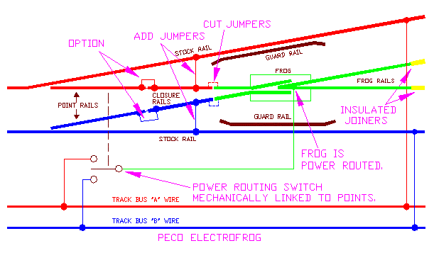

La corriente DCC no es "Alterna" en el sentido que "da igual la polaridad".
La corriente DCC es de onda cuadrada y cuando el "cable negro" está en Positivo, el "cable rojo" está en negativo.
En el siguiente dibujo puedes ver que cuando el espadín está tocando al "cable rojo", el corazón debe de estar polarizado con el "cable rojo"!!!
Mensajes: 2273
Registrado: 21 Mar 2014 12:52
Aparte de los comentarios de Fantito, entonces los cables que tienes que invertir son los 1 y 2 y listo

Perdonad que no haya contestado antes,la verdad es por falta de tiempo,otras obligaciones familiares me ha impedido contestaros, gracias a todos por vuestras ayudas que me han sido de sumo interés. He hecho lo del cambio de cables el 2 por el 1 y he vuelto a conectar el polarizador y se sigue produciendo el corto, pero lo que no he probado es conectar en los otros terminales que me indicais, puesto que entiendo que deberán estar conectados el negro al 1 y el 2 al rojo.pues así esta dispuesta la corriente en la maqueta y según las imstrucciones el cambio deben estar conectados así y el polarizador al nº 3.Todo esta suficientemente aislado pero curiosamente pasado el corte por encima de los espadines y el corazón solo da5v. Sigo sin saber porque.A alguien se le ocurre que puede pasar???.Gracias de nuevo
Mensajes: 7076
No entiendo que mpretendías conseguir cambiando los cables que van a los conectores 1 y 2.
Los cables que tienes que cambiar són los que van al 4 y 5!!!!!
