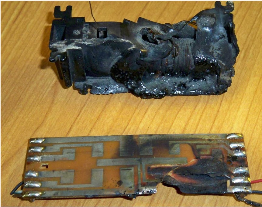

Hola.. a ciencia cierta no puedo decirte si están equipados con final de carrera, de todas maneras ( comentado ampliamente en otros hilos del foro ) la idea de usar interruptores para accionar bobinas con final de carrera y así poder tener también un cuadro óptico de posición, por ejemplo, está totalmente desaconsejado pues la mecanica de desconexion se "atasca" por restos de carbonilla en los contactos de bronce fosforoso, a mi juicio el mejor fin de carrera es el electrónico usando unidades capacitadoras de descarga y no te permite el uso de interruptores
