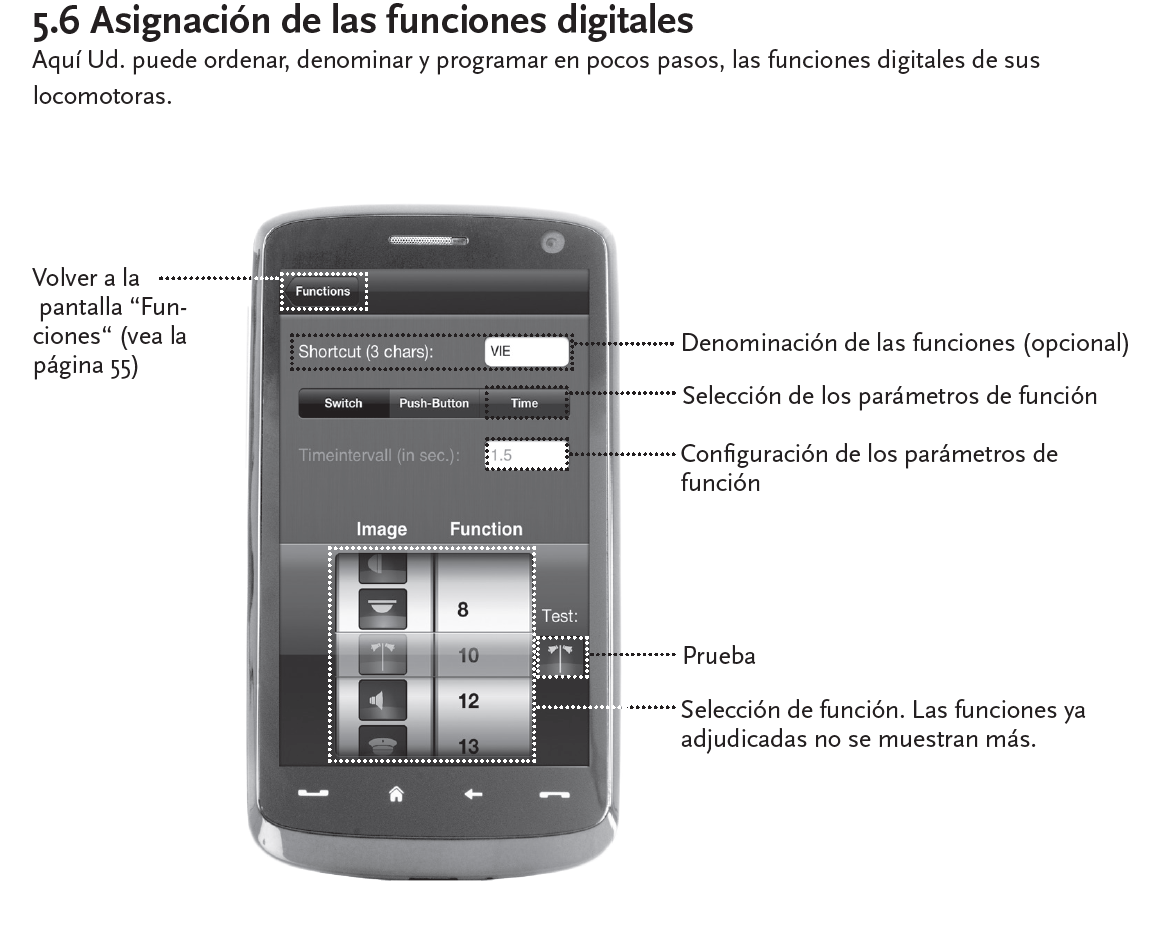

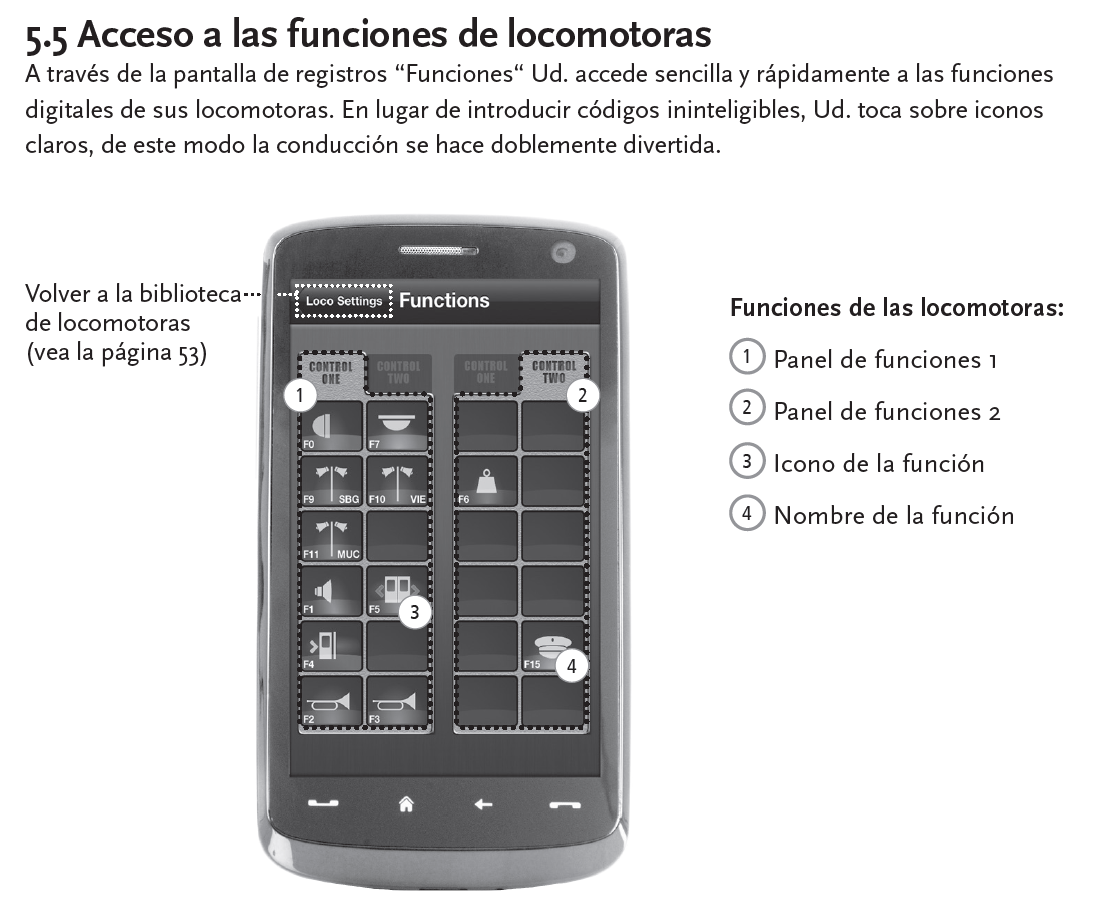

He adquirido un camello digital de Arnold (HN2540S) con sonido y la app negra de Z21 dice que su decoder no es compatible con la asignación de funciones automática y que programe las funciones a mano. Soy bastante novato en el mundo digital y no tengo ni idea como se hace eso. Apenas pude asignarle número, pero a partir de ahí no sé ni hacer que ande. Hay algun manual paso a paso?

En el manual de la locomotora tienes el listado de las funciones, algo así
F0 = Luces
F1 = Sonido
F2 = Silvato
F3 = ....
En tonces en la APP cuando introduces la locomotora tienes que indicarle qué acción se hace en cada función según la lista.
Esto se hace según estas dos pantallas:
