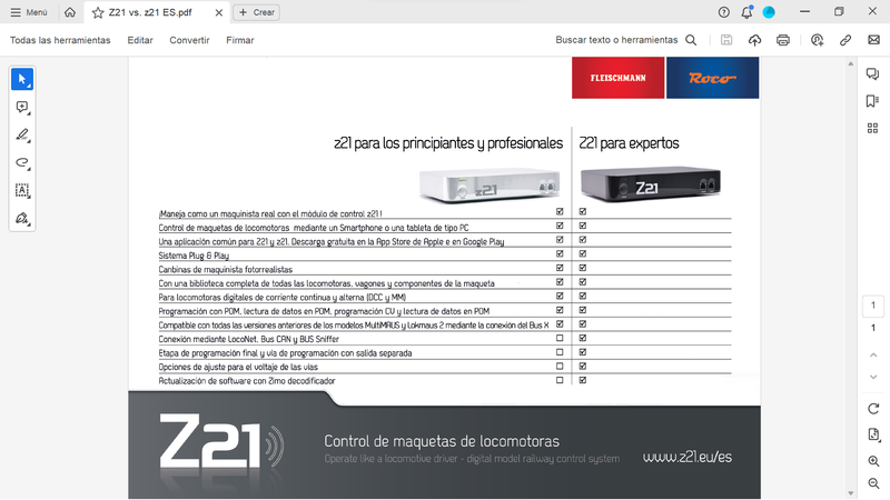

Mensajes: 7082
La Z21 negra de Roco tiene una salida específica para la vía de programación.

Mensajes: 7082
En todos los mensajes tes has referido a una Z21, con la Z en mayúscula que indica que es una Z21 Negra.
Ahora nos dices que tienes una z21, con la z en minúscula, que se trata de una blanca y además proveniemte de un set de iniciación Start.
Esta central carece de salida de vía de programación.
¿Qué diferencia hay en tener o no una salida exclusiva para una vía de programación? Pues que la salida de la Vía de Programación es de tan solo unos pocos miliamperios y de esta manera SOLO Y SOLAMENTE podemos poner en esa vía de programación una locomotora analógica para comprobar si tiene decoder o no. Al tener esta vía una potencia de tan solo unos pocos miliamperios, estos no pueden quemar nigún componente.
El la z21 blanca se programa en la salida de Vía Principal que tiene 3 amperios de potencia. Esos tres amperios son los que queman motores y condensadores!!!!!
