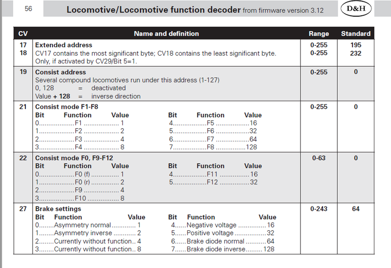

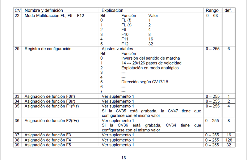

A ver, por partes, el decodificador que mencionas, salvo error, no tiene cv27 en las versiones antiguas.
A partir de la versión de firmware posteriores si. Y su valor de fábrica es 64.

Si, de origen pone 64 pero no funciona el frenado ABC. Poniendo CV27=3 actúa en los dos sentidos y va perfecto.
Suelo tener los decoders DH actualizados a la última versión.
