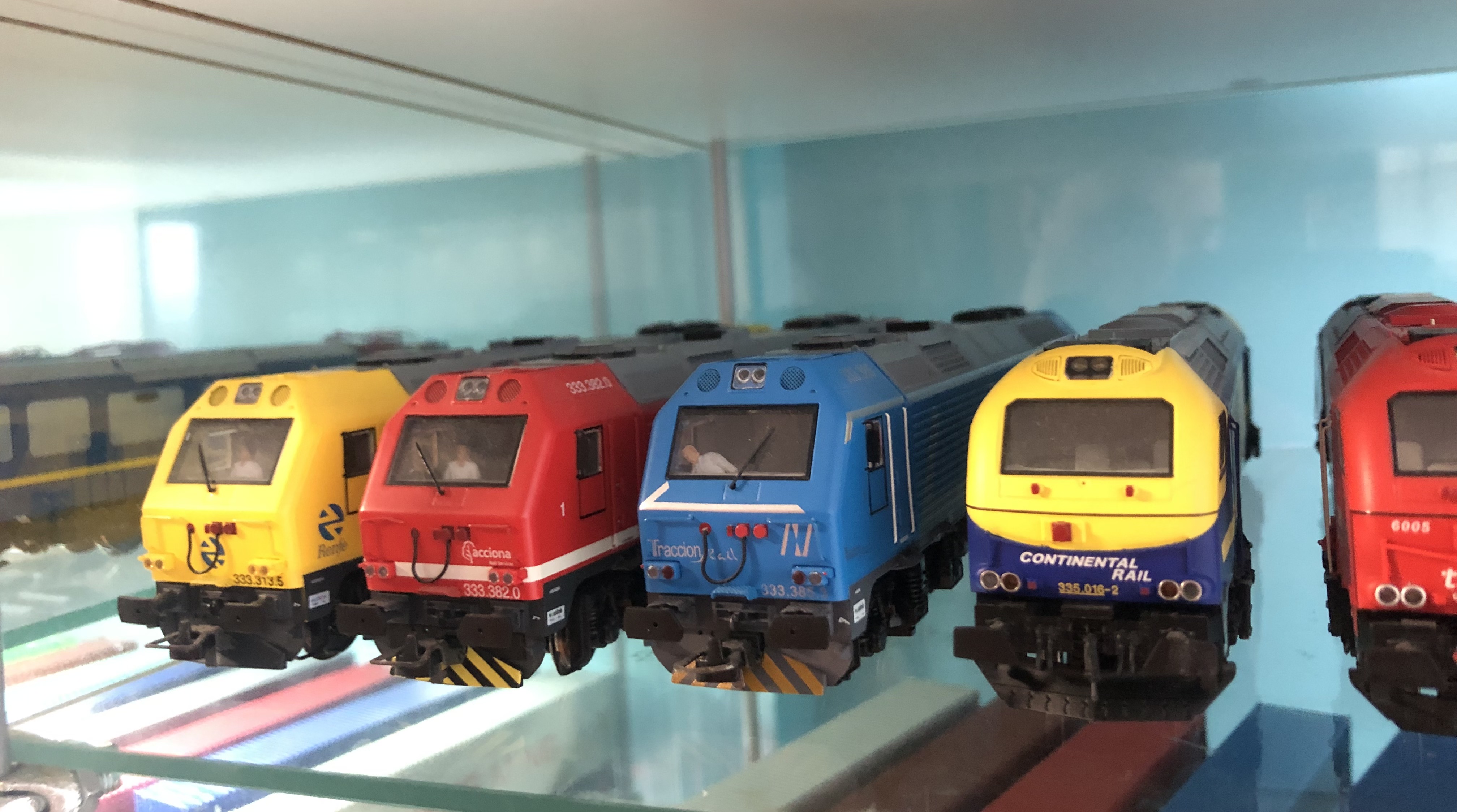

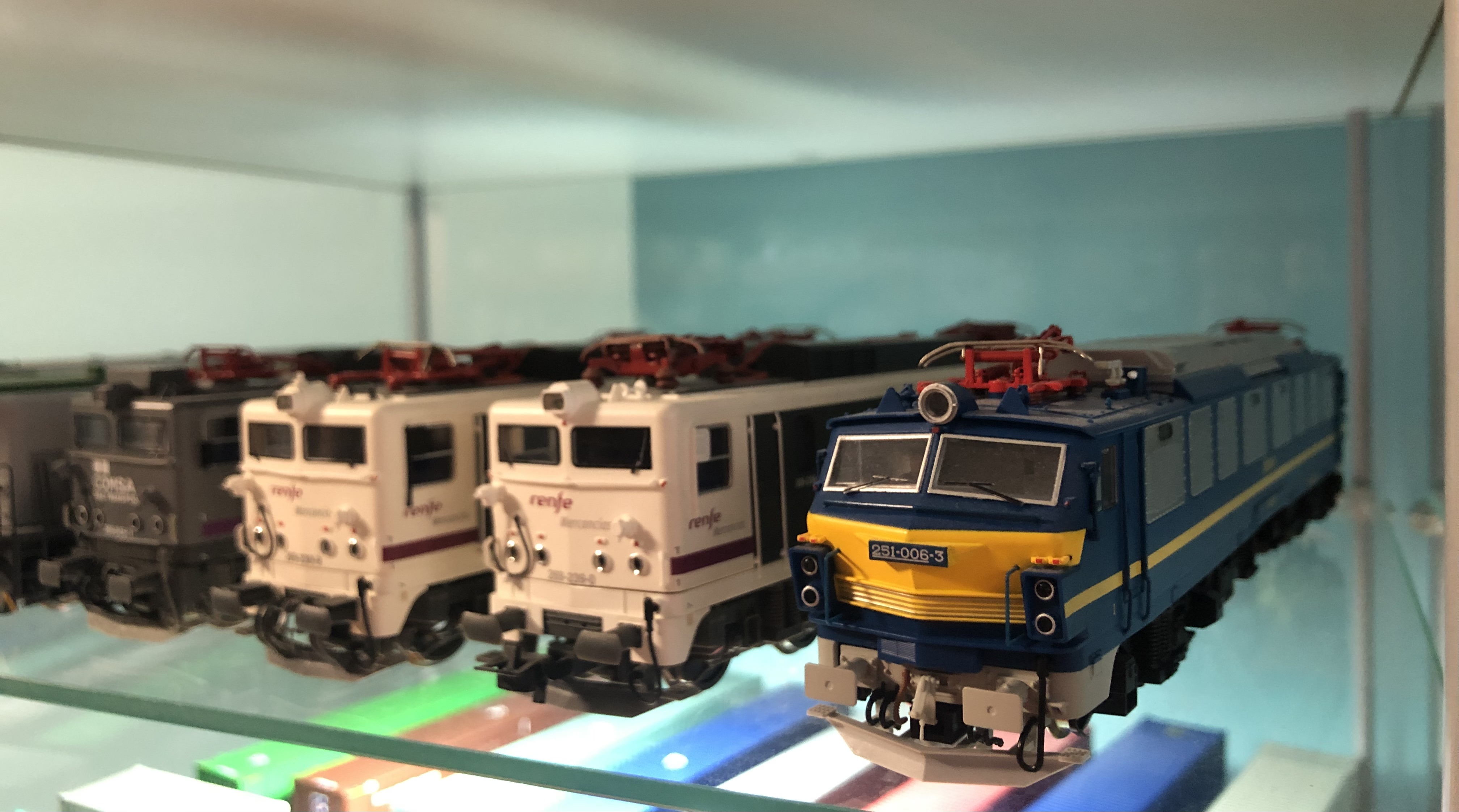

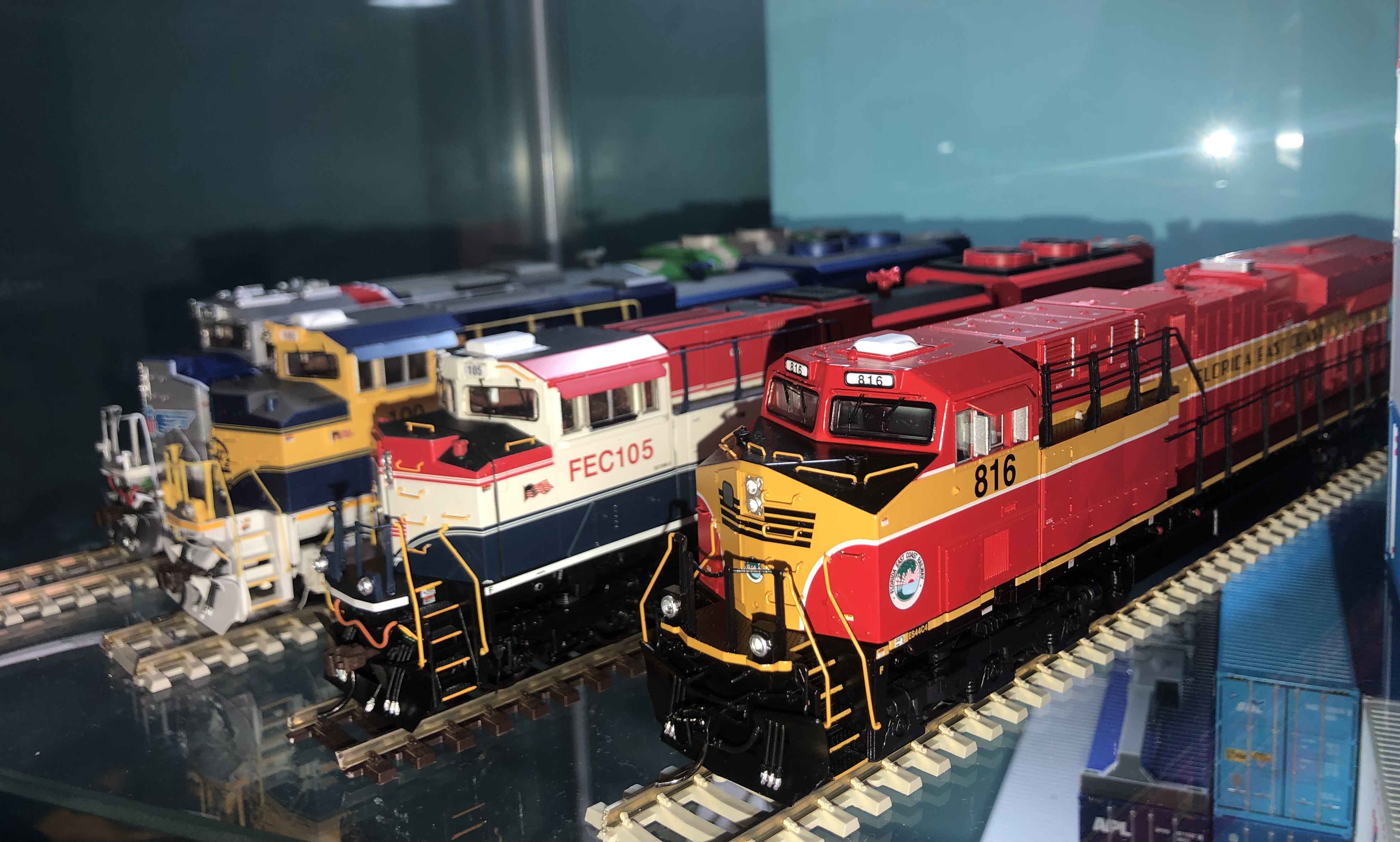

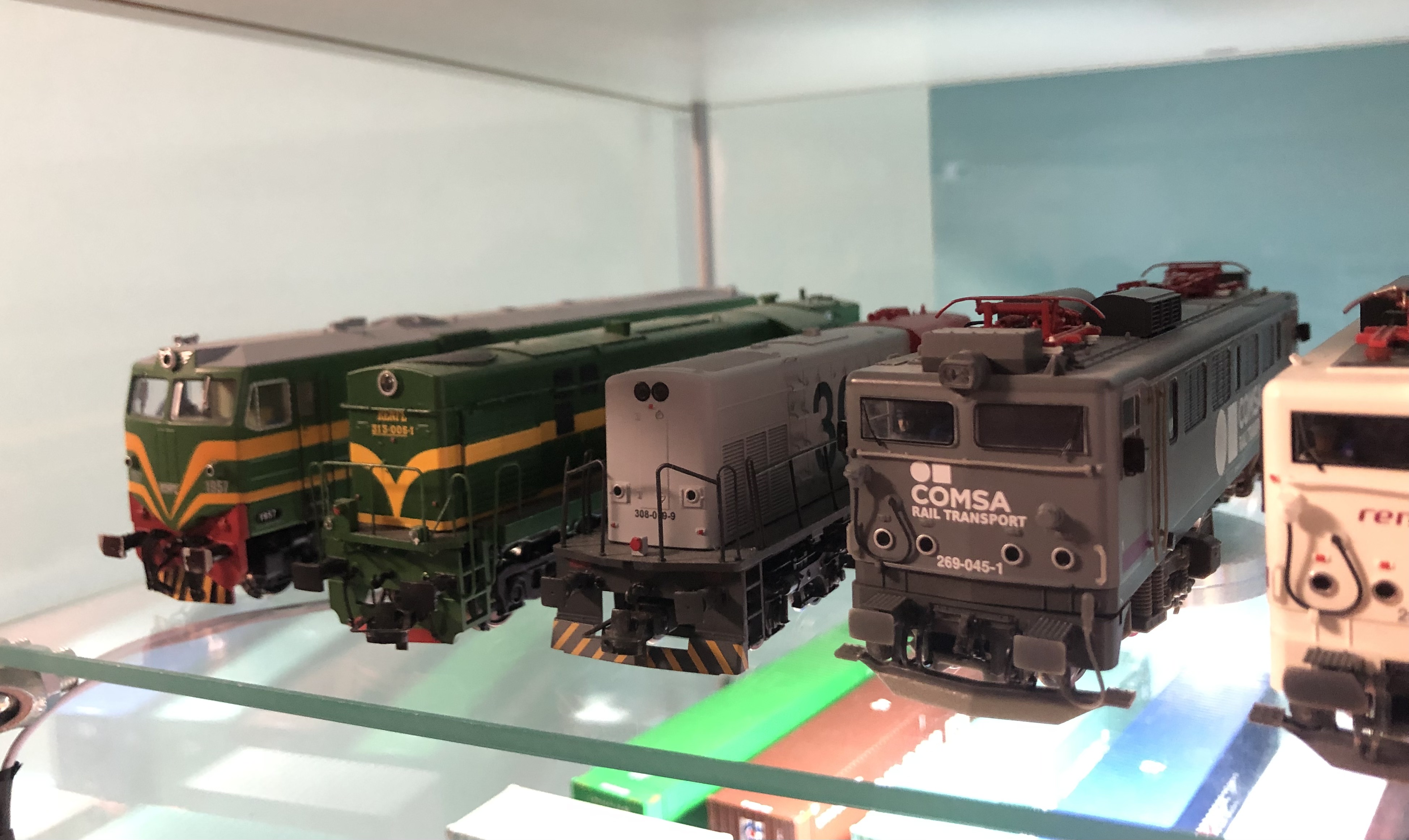

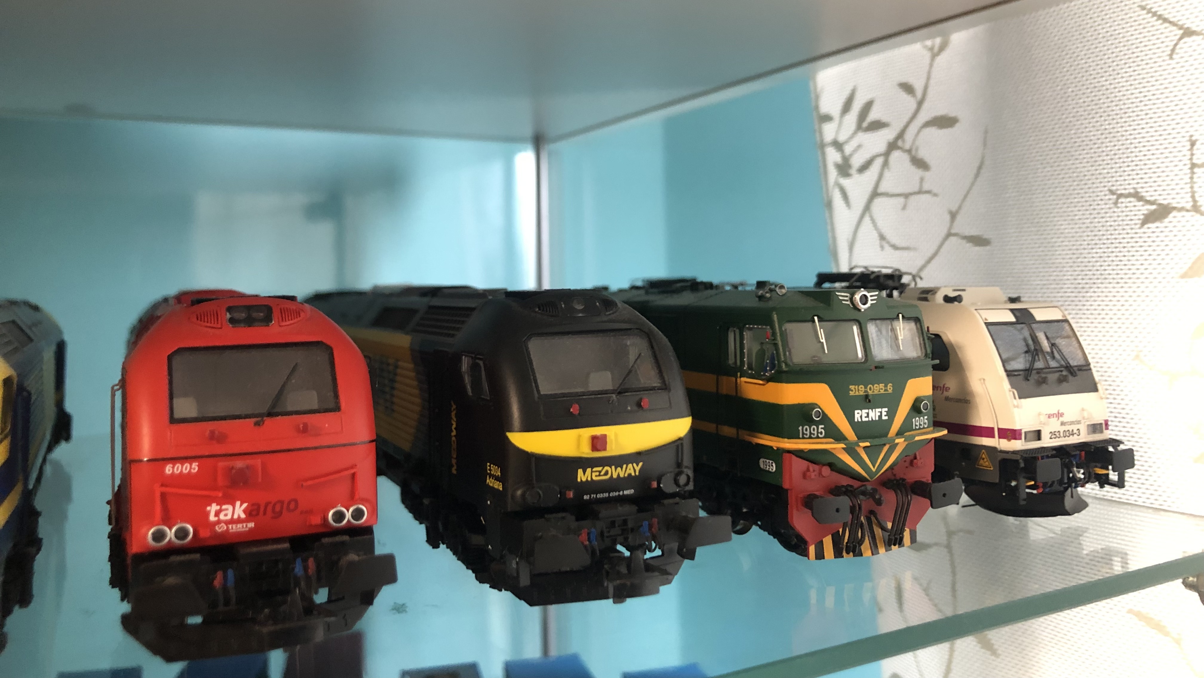

Os explico un poco mi caso , tengo una pequeña colección de locomotoras y vagones de mercancías hasta ahora expuestas en vitrina. Casi todos las locomotoras son analógicas de 2 carriles ( menos 2 o 3 que son digitales ) ( No tengo ningún material de 3 carriles). También dispongo de un buen número de vias C de trix y de marklin que uso para colocar los vagones en la vitrina. He encargado un transformador de la marca Roco ( analogico ) con la intencion de “rodar “ un poco el material que tengo.No dispongo de mucho espacio por lo que mi intención es hacer un óvalo sencillo de unos 2 por 2 metros como mucho. Quiero aprovechar las vias que ya tengo para no gastar demasiado ( y que no se me enfade la jefa ) por eso necesito saber si puedo unir estas vías y que es necesario hacer para que funcionen correctamente y sin hacer cortocircuitos .
Pongo algunas fotos de las locomotoras , las vias y el transformador.
Gracias por vuestra ayuda

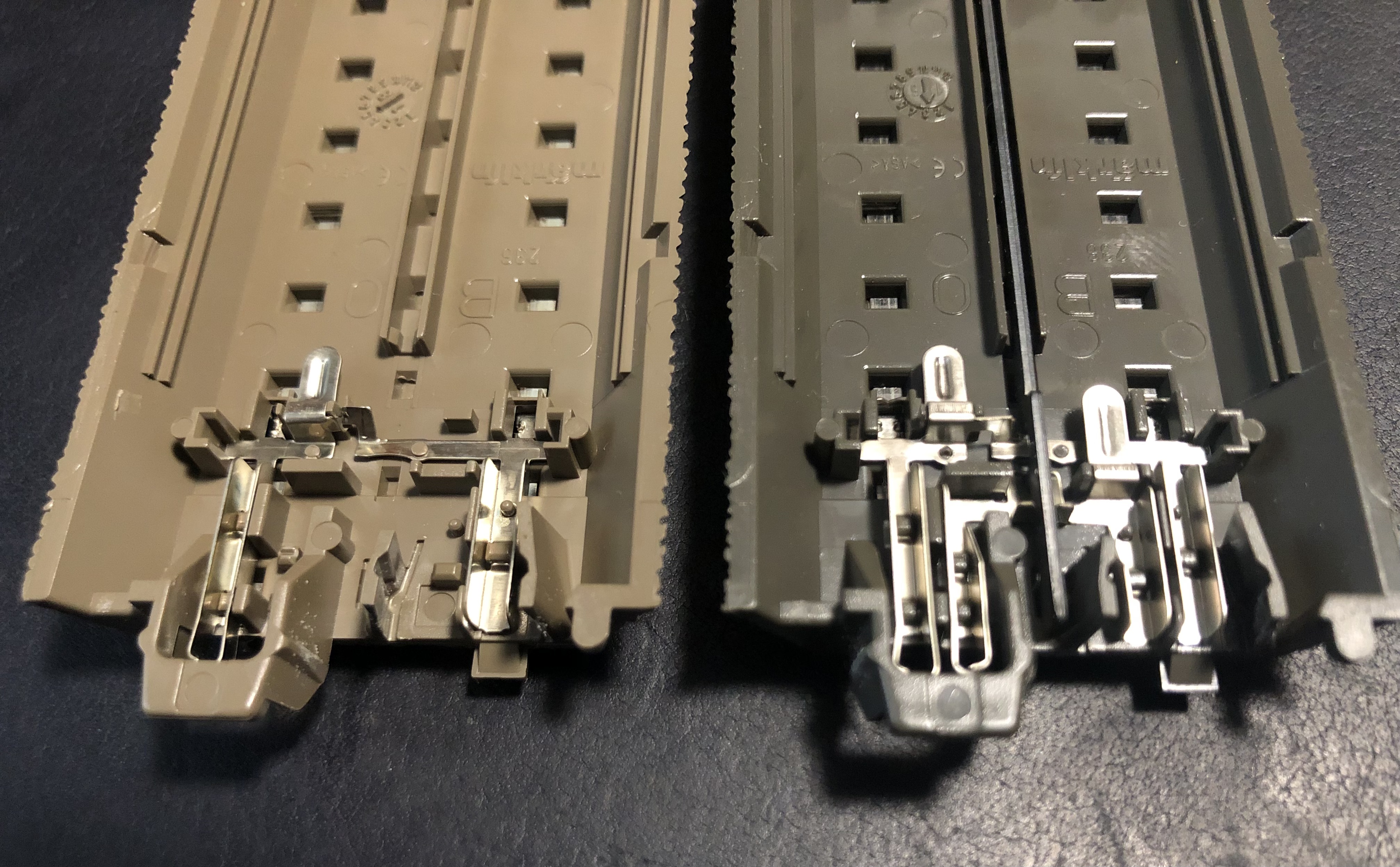

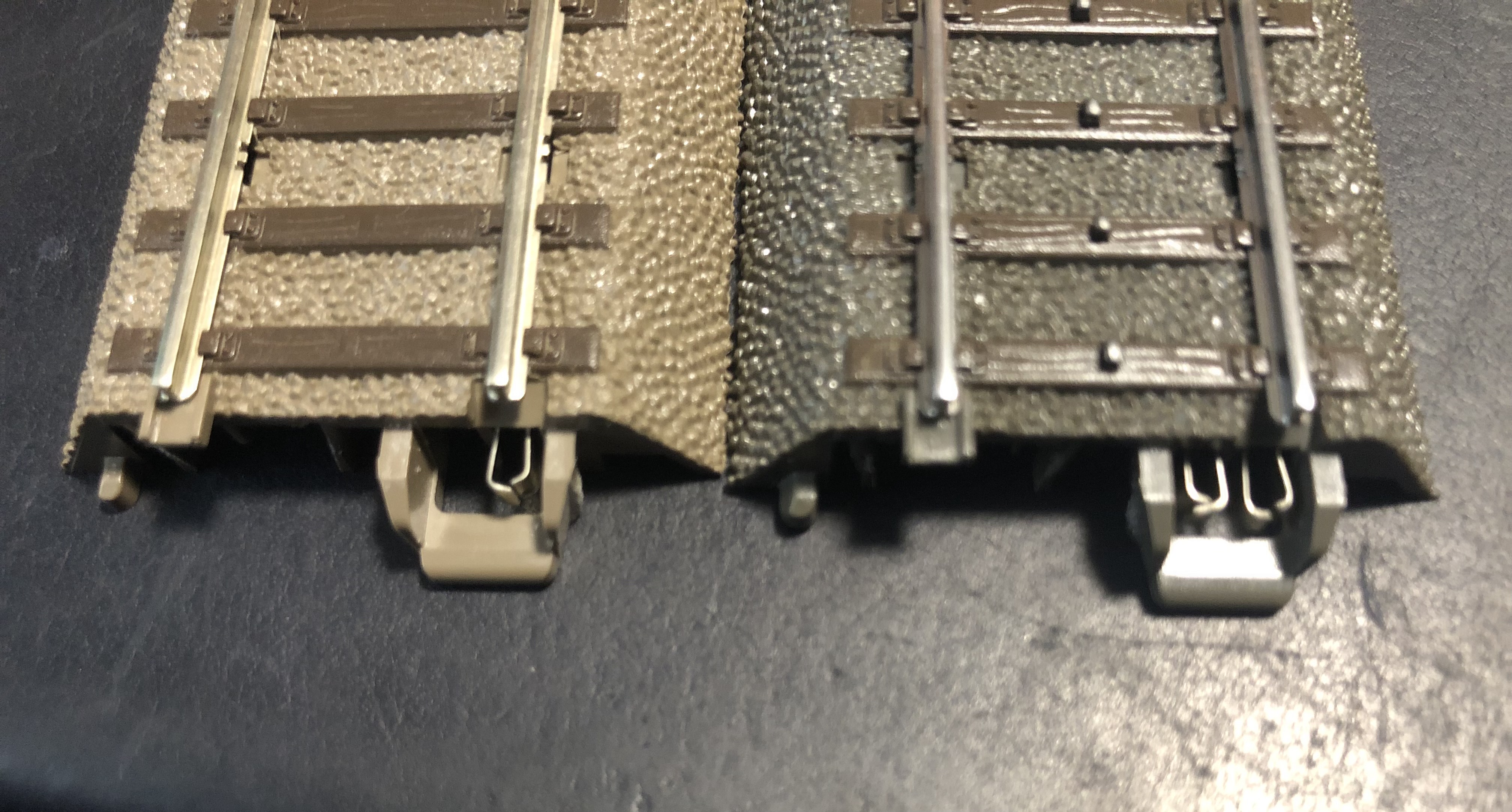

Aquí pongo más fotos

Vale, vamos acotando el tema.

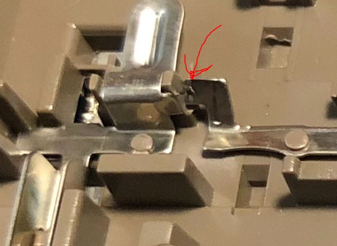

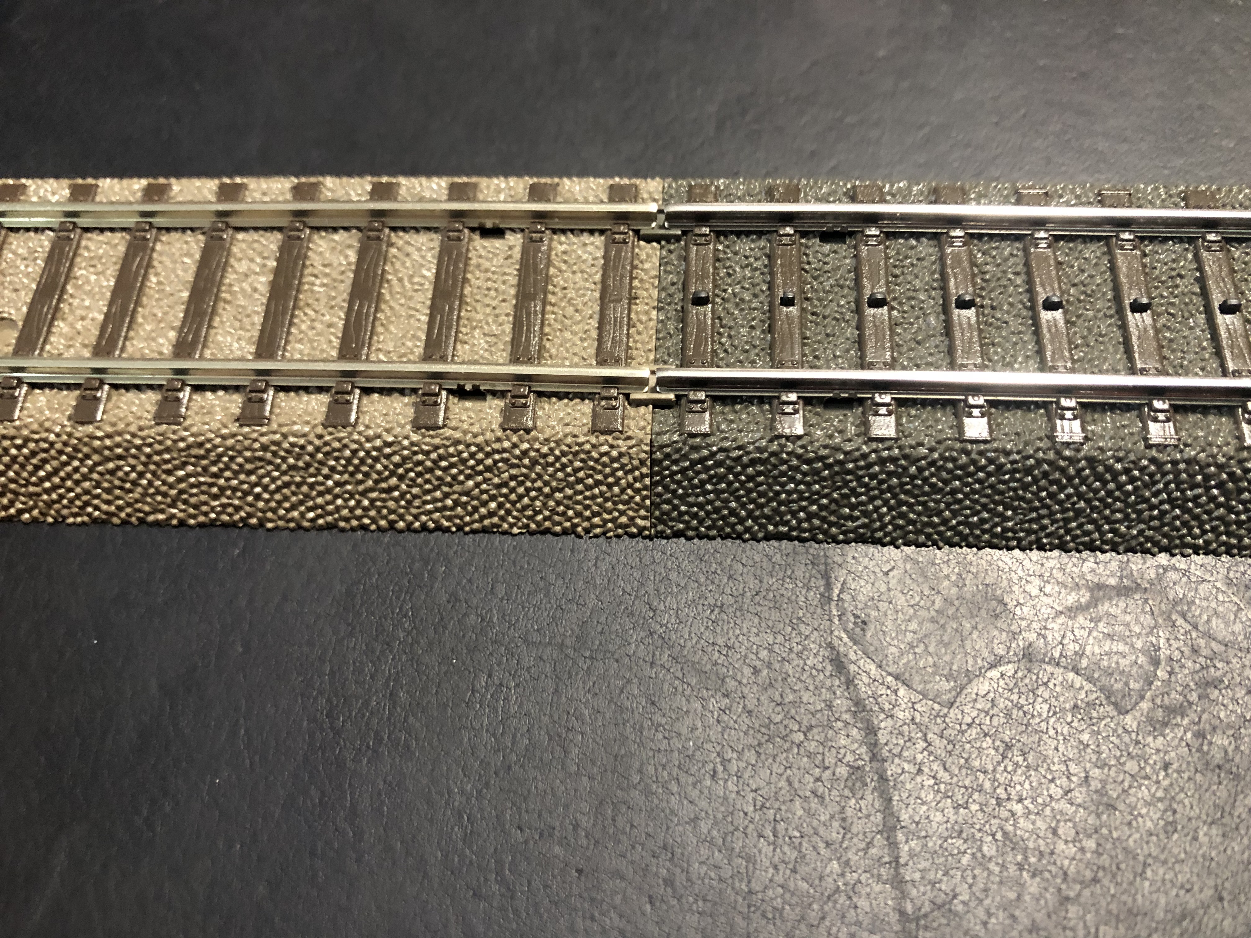

Las vías, como todo lo que tienes es de 2C, puedes utilizar ambas vías (Marklin y Trix) con el siguiente cambio.
En tu foto
podemos ver a la izquierda una vía TRIX y a la derecha una Marklin.
Si te fijas, la pieza metálica en la vía TRIX está cortada
Tienes que cortar en la vía Marklin en el mismo punto (en los dos extremos de cada vía)
Luego, si no tienes un polímetro o multímetro cómpratelo, puedes comprobar continuidad entre los carriles y ver que no la hay.

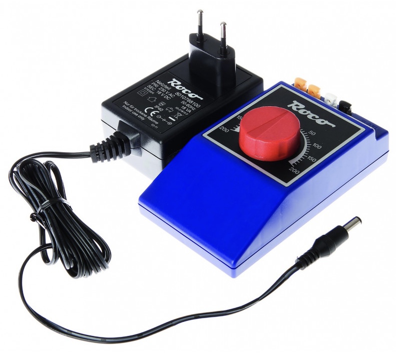

Para conectar el transformador que muestras, conecta las tomas blanca y negra, una a cada uno de los carriles, puedes utilizar unas tomas "faston" pequeñas o mejor los cables propios
El ejemplo mostrado es para una vía 3C, en una vía 2C iría uno de los cables en un extremo de la vía (para uno de los dos carriles) y el otro en el otro extremo (para el otro carril.
Y listo, las analógicas te irán directamente, las digitales dependerá de si tienen la configuración correcta, pero ese tema, más adelante, las puedes probar, que no las vas a estropear.
Por cierto, habrás visto que estas vías no tienen eclisas, no las necesitan.
