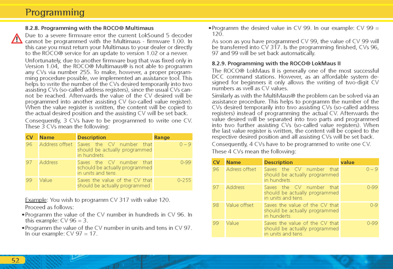

Parece que hay alguna incompatibilidad entre la serie 5 de Esu y el multimaus no actualizado.
Ver página 52 del manual, punto 8.2.8.
Parece que los de esu han resuelto el problema con un software específico para este problema. Traduciendo el contenido en el google, se puede descifrar bastante bien su funcionamiento.

hola,
que cachondos estos de ESU, llaman 'bug' de software a funciones no implementadas en las diferentes versiones del Multimaus ya que no estaban definidas en su momento en el protocolo Xpressnet.
Supongo que también será un 'bug' de software el que las versiones mas antiguas de la ECoS no puedan controlar las funciones F29 a F31 que tiene el Loksound 5.
Tal como indica en el manual para solventar estas carencias del Multimaus puedes programar unas CV, parecido como hacen otros decodificadores, las CV96, CV97 y CV99 con los valores adecuados para programar la CV311 a 4, por orden:
CV96 = 3
CV97 = 11
CV99 = 4
Puedes mirar que versión es tu Multimaus:
MENU -> REGLAJES -> INFORMACIÓN -> SOFTWARE
saludos,
Paco
