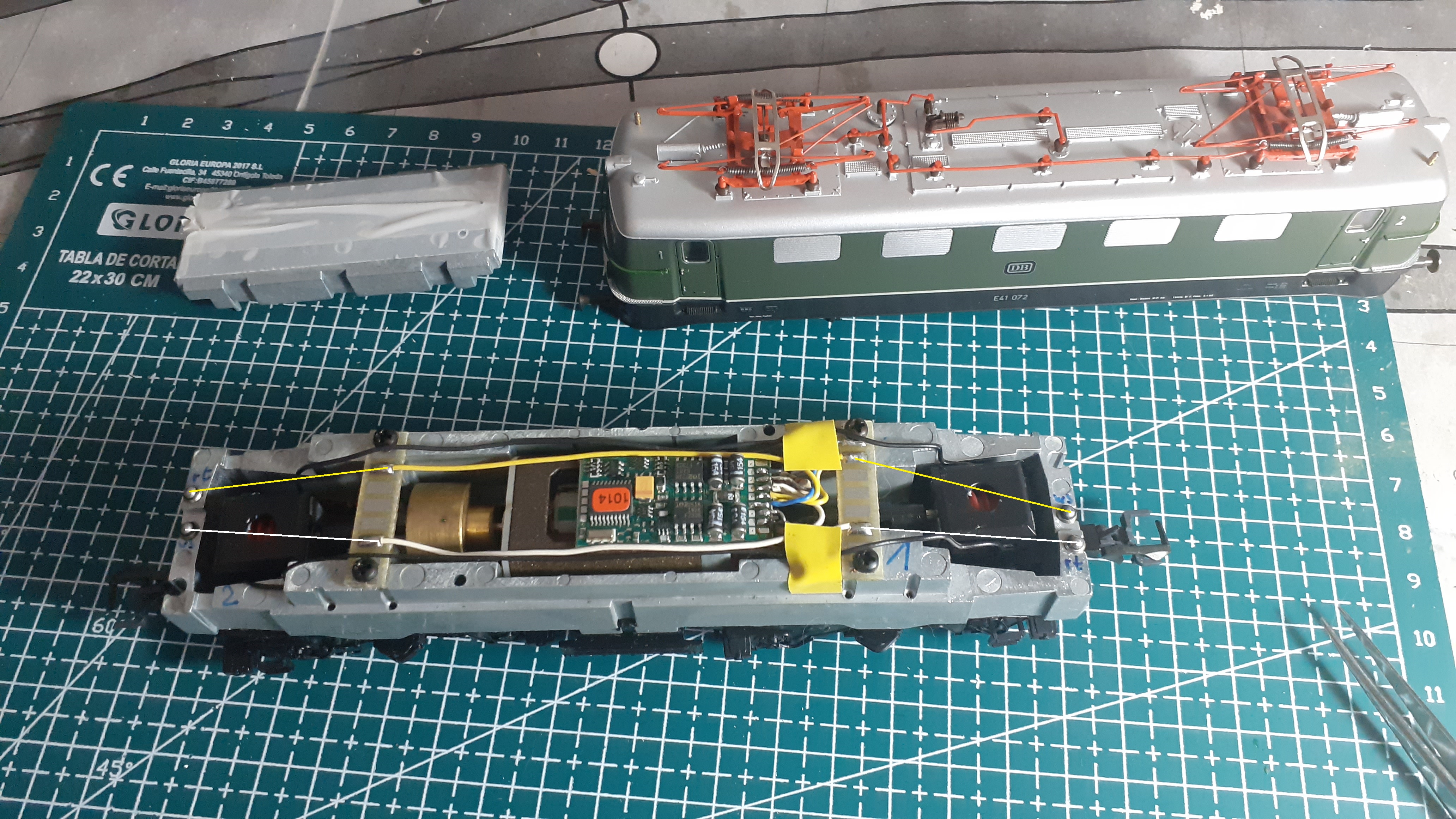

Buenas. He adquirido de ocasión una BR E141 de la DB. Roco referencia 43637. Algún dueño anterior la digitaliza y va perfectamente en analógico y digital. Pero no luce.

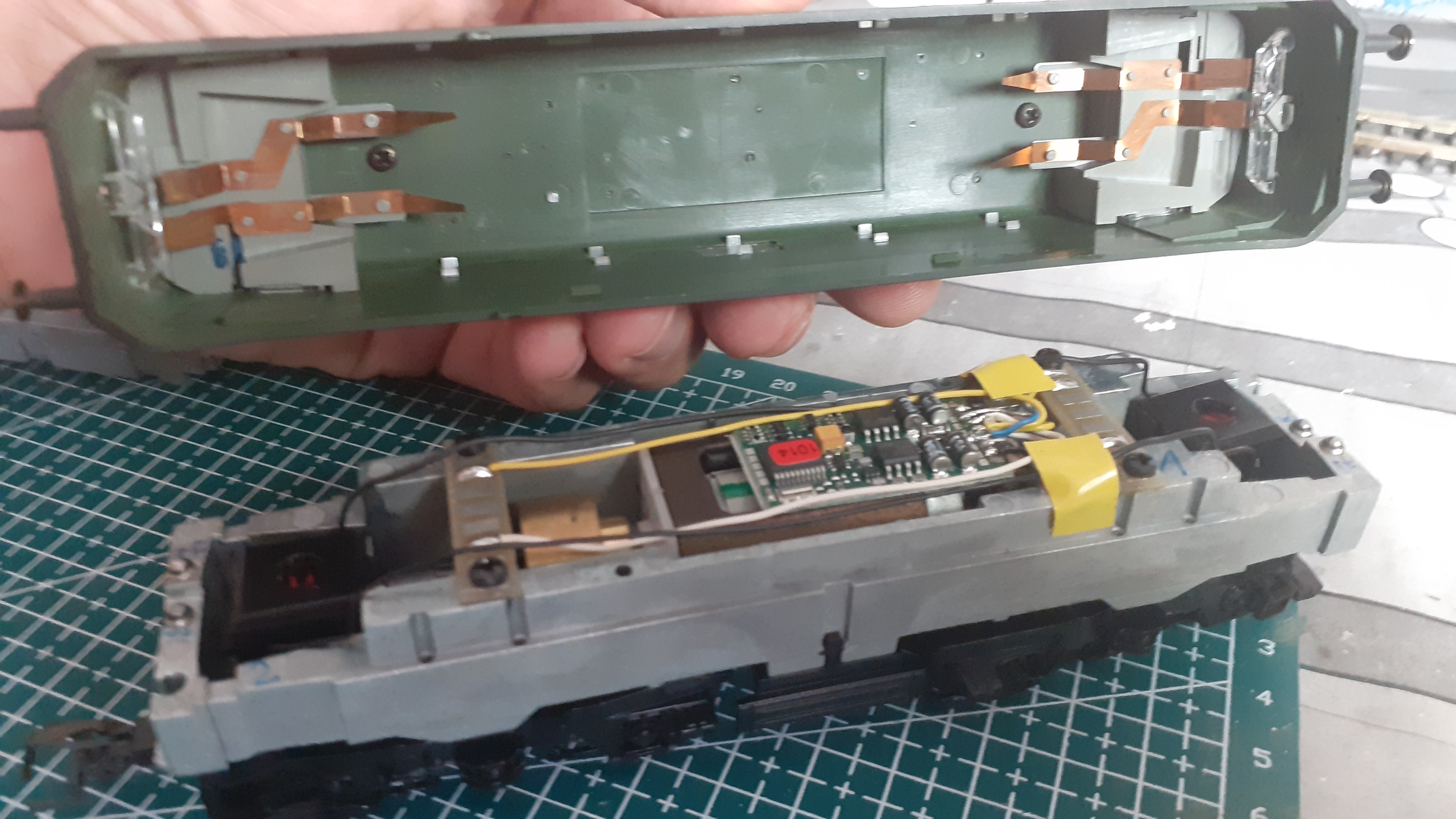

Lleva dos trocitos de plaquita electrónica donde van cables amarillo y blanco soldados. Creo que las pestañas están en buen estado y hacen contacto en los puntos de soldadura. Pero no luce. ¿Puede ser que la carcasa esté puesta al revés? No me he atrevido a darle la vuelta por si fundó algo y está como vino.
Por otro lado ni idea del deco que lleva. Parece bastante antiguo.

Así a golpe de vista, es muy difícil saber por que, lo bueno sería con un multímetro, medir los voltajes de las salidas entre cables blanco y amarillo y chasis o retorno. No hay otra.

Yo iría a lo más directo.
Prescindiría de las lengüetas de la carrocería y soldaría directamente unos cables a lo plomillos de las lámparas.

Pues la verdad parece lo mas sencillo efectivamente, pero no tengo nada de pulso para soldar. Tendré que intentarlo. ¿El amarillo va a la roja y el blanco a la lampara blanca? Gracias!
Si.,
Por 4 o 5 euros en los chinos, tienes un multímetro, que no debe faltar en casa de ningún aficionado.
El Amarillo va a la roja delantera y a la blanca trasera.
El blanco va a la blanca delantera y a la roja trasera.
Yo prescindiría completamente de la lengüetas de la carrocería. Si por un casual una de les lengüetas toca a la vez el terminal de uno de los cables y el bastidor de la locomotora: Adiós decoder!!!!
Mejor que destines un tiempo en mejorar ese pulso que dices que no tienes para soldar los cables, que seguramemte te irá mucho mejor que sustituir un decoder fundido!!!

Gracias. Pero, ¿que es delante y detrás en una locomotora sim :twisted: étrica o casi como está, vamos, reversible con dos cabinas?
Mensajes: 7082
Cuando te queda la rueda que tiene el cable rojo a la derecha, de frente és hacia adelante.

No se aprecia muy bien, pero, ¿Está conectado el cable azúl para que llegue a los LED delanteros y traseros, parece que solamente llegan el blanco y el amarillo, pero sin el positivo no creo que funcionen.

Al delantero (Cabina nº 1), debería llegar el blanco y el azúl, y al trasero (cabina nº 2), el amarillo y el azúl.
No.
Las bombillas toman la masa por medio del casquillo de la bombilla en contacto con el bastidor metálico de la locomotora. Para usar el positivo del decóder hay que aislar completamente las bombillas del bastidor.

OK, Fantito, he ampliado más la fotografía y he logrado ver las bombillas, y como bien dices, el casquillo está en contacto con el chasis, gracias por la aclaración.
