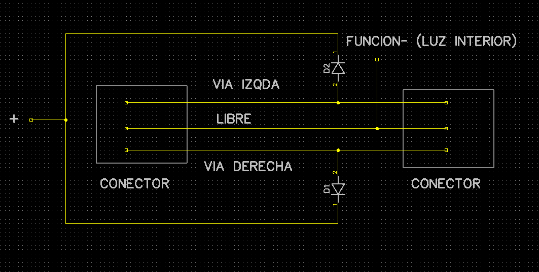

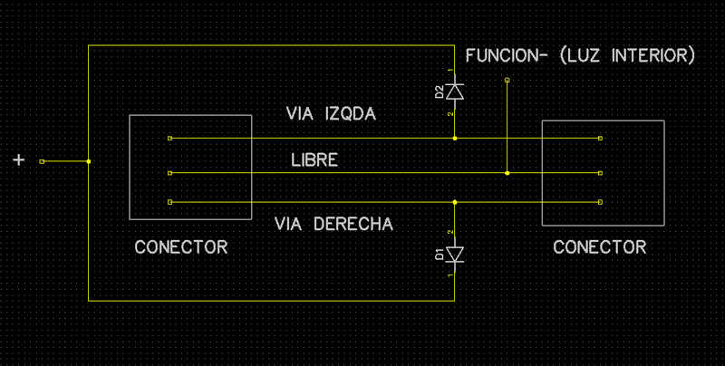

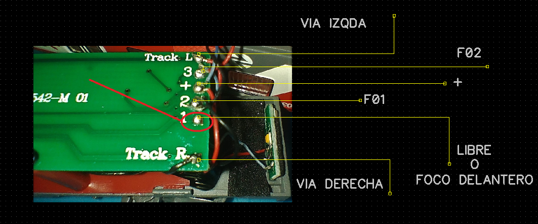

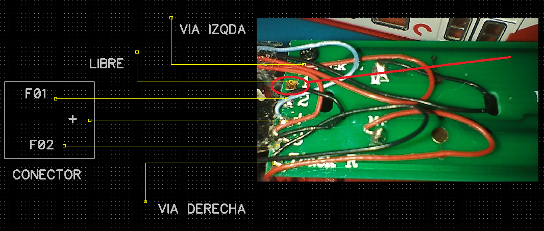

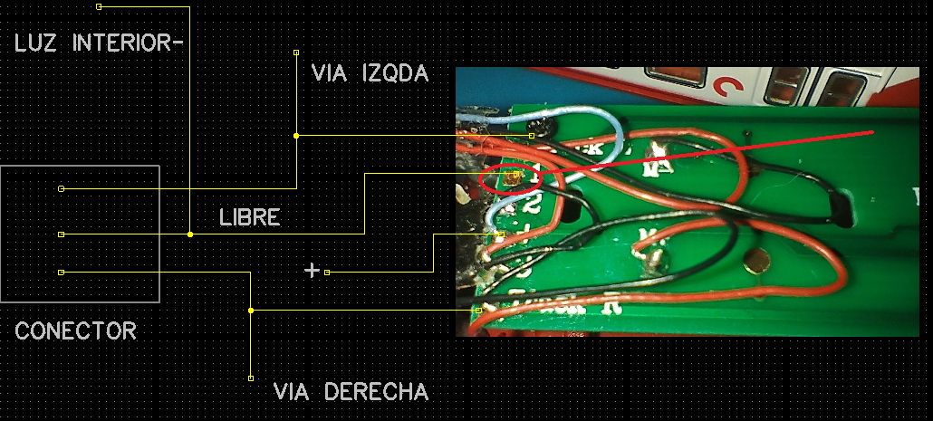

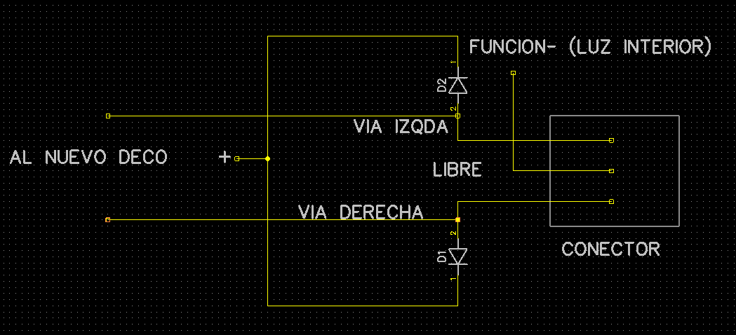

Pues con cuatro contactos, puedes elegir, entre independizar el foco o iluminar, solo con conectar un cable al pad libre de la imagen. pasar el cable por todo el remolque cabina y separando el cable del foco superior soldarlo a este. O utilizar esa salida para iluminar los dos coches. Para el del coche motor, lo mismo soldarlo al pad libre que hay en la parte delantera de la pcb y tendrías ese foco independiente, solo el delantero, pues los pads libres de los extremos, atacan dos salidas distintas..
Para iluminar e independizar, los dos focos habría que modificar el esquema de conexiones, añadir un par de diodos y otro decodificador en cola de mínimo tres funciones (f01,f02, aux1), de cables por qué ese remolque no lleva pcb. Con tres contactos como el original sería suficiente. Además de no necesitar añadir tomas de corriente, en los bojes de los remolques.
Aquí tienes los esquemas originales y los modificados, yo sinceramente no he encontrado una solución mejor, destrozando lo mínimo posible.
En tu caso, puedes añadir el cable azul (cuarto contacto +) y ahorrarte los diodos.
De origen delante:
De origen atras.
Modificado atras:
Remolque intermedio modificado:
Remolque cabina modificado:
