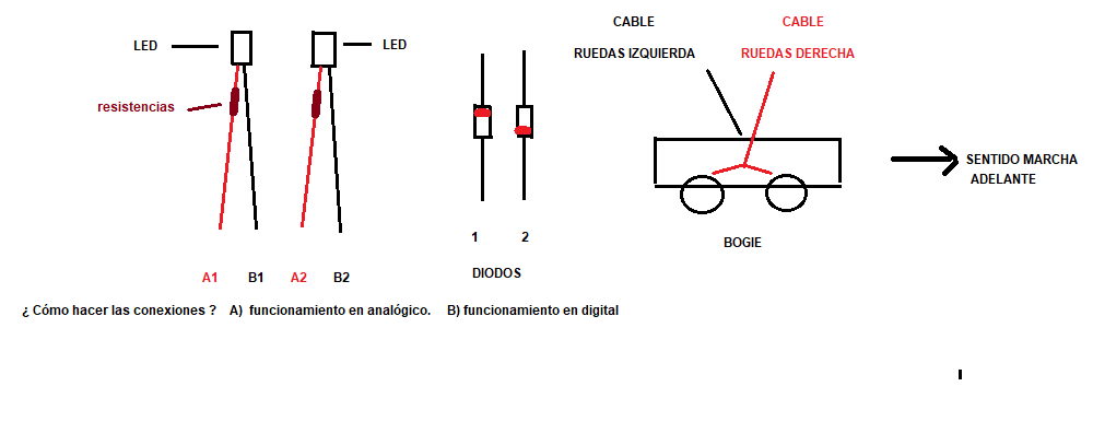

Como he dicho en otras ocasiones, mi ignorancia en electricidad es de nivel superior.
Quisiera hacer unas conexiones de dos LED blancos , cada uno lleva su resistencia. También dispongo de dos diodos para dar paso o no a la corriente. Y un bogie con sus dos tomas de corriente a la vía.
La pregunta es: viendo el dibujo adjunto, ¿cómo debo conectar todos los cables para que cambie la luz según sentido de marcha? Agradecería una solución para analógico y otra para digital.
¿Son suficientes estos elementos o necesito algo más? ( contando con una PCB y un decodificador, por supuesto, en la opción digital).
Gracias por la ayuda.
Manuel

Los LED de por sí ya son diodos.
Los LED tienen una patilla más larga que la otra. La patilla larga va al positivo.
En tu caso, suponiendo que las A son las patillas largas que van al positivo, el led delantero se conectará la A con la rueda derecha y la B con la rueda izquierda. Y el led trasero la A a la rueda izquierda y el B a la rueda derecha.

Pero lo que te ha dicho Fantito te va a funcionar en analógico, en digital no, van a lucir los dos led.
En digital vas a tener que conectar la patilla corta del led delantero al cable blanco del decoder y la patilla corta del led trasero al cable amarillo, el cable azul del decoder debe ir a ambas patillas largas (espero no haber me liados con las patas cortas/largas, que siempre me pasa)

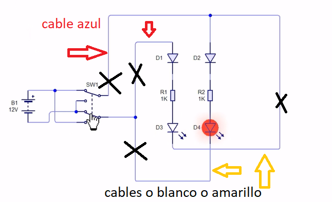

Todo lo que tienes es válido, porqué para funcionar en analógico y digital lo necesitas todo:
https://dai.ly/k5FHF5ezz0p9X5zv4Nq
José

Lógicamente, en el video ese montaje, solo funciona en analógico. Para digital necesitas sustituir los cables por, el blanco, el amarillo y el azul, pero con este montaje ya no necesitas cambiar la polaridad de los leds.
Sin título.png (45.79 KiB) Visto 928 veces
Las cruces negras, serían los puentes del enchufe nem. El resto de conexiones como se indican, según testero.
Última edición por catenarias el 25 Sep 2023 22:34, editado 1 vez en total
José
Viva la vía verde
