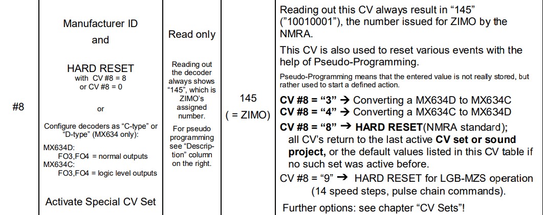

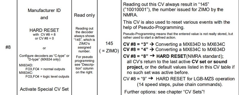

Buenas
Acabo de revisar el Manualy en principio CV8=8 es el Hard Reset, aunque en algunos puede ser poniendo el valor 0
Te dejo un recorte del mismo:

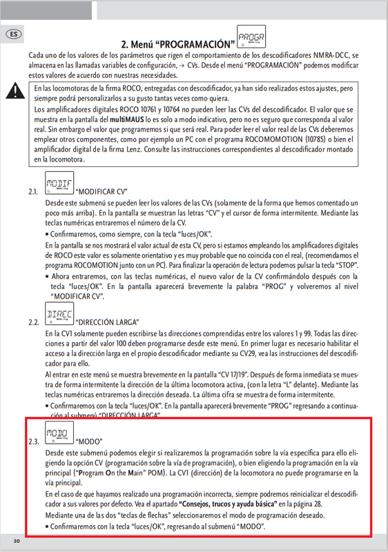

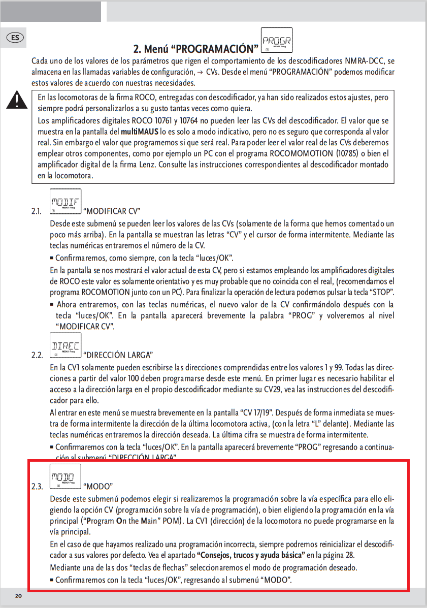

Nota 02 Oct 2023 18:40
Mensajes: 7081
Del manual:
