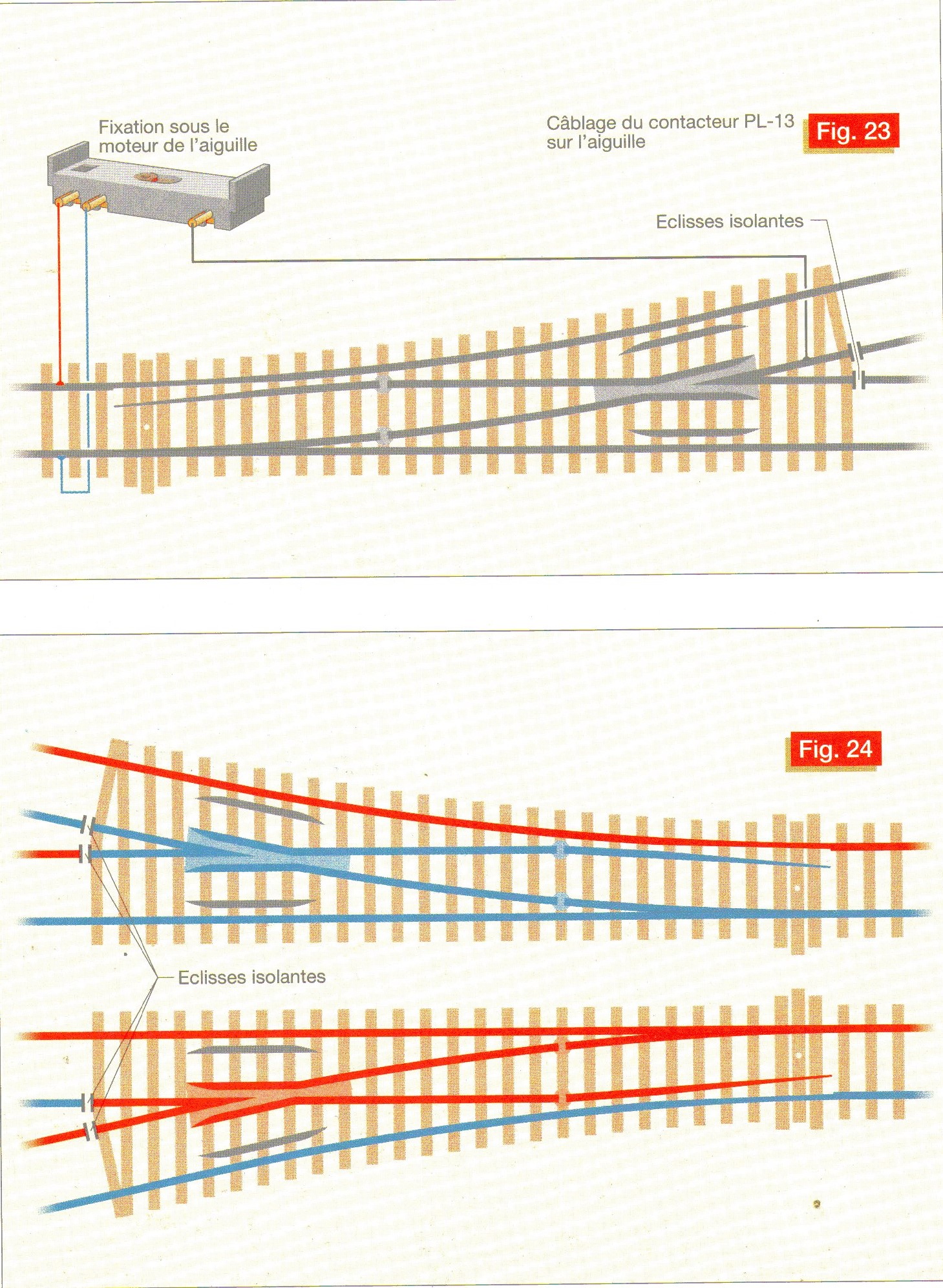

Queridos colegas, tengo instalados dos cambios electrofrog con motores cobalt en una maqueta que es un óvalo, pero me gustaría saber si es posible que cohexistan los dos tipos de cambio, el aislado y el sin aislar, creo que había algo de información a este asunto, pero no la encuentro en el foro, habría algún amable colega que me pudiera indicar si es posible esto y como se podría hacer. Como siempre gracias a todos anticipadas.Luis Sevilla

Hola Fantito, al decirme que no entiendes donde está el problema, me refiero que al ser una central digital y con los cambios aislados no habrá problema con los electrofrog??.Gracias por tu pronta respuesta

Los desvíos electrofrog tienen los corazones metálicos y hay que polarizarlos, mientras que los desvíos insulfrog tienen los corazones d plástico y no hace falta polarizarlos.

Al polarizar un desvío, no afecta al cambio que esté aislado?, suponiendo que fuera el siguiente en la misma vía, o tienen que estar aislados unos de otros. Gracias

Si sigues las instrucciones de como polarizar un corazón de una aguja Electrofrog no tiene por que dar problemas.

De acuerdo lo probaré y ya te informaré cómo va,gracias de nuevo
