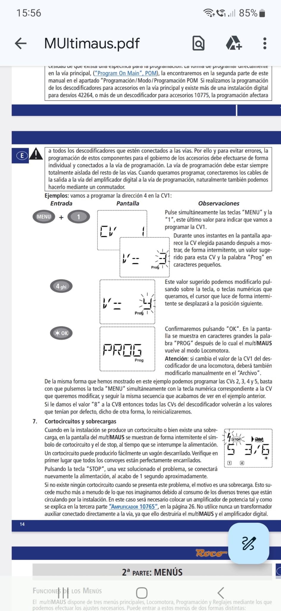

Encontré este Pdf con la guía rápida del Maus que creo enviaste tú...
Saludos, Lugen
Multimaus ràpid.pdf
(46.39 KiB) 38 veces
