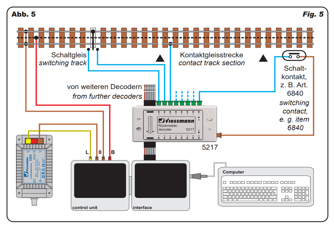

Nota 25 Oct 2023 21:07
Mensajes: 7081
Si nos fijamos en la figura número 5 de las instrucciones de detector Viessmann 5217, lo que necesitas es "algo" que cierre el circuito a masa.
Si ese "algo" es un interruptor reed, solo necesitas un imán que cierre el circuito del reed.
Si ese "algo" es una célula fotoeléctrica, debemos de mirar el esquema del circuito de esa célula y ver como hacemos para que cierre el circuito a masa.

Muchas gracias Fantito. Esa es la respuesta. Voy a usar sensores ToF VL53L0X, que es un sensor láser de 10*13mm que disimularé delante de cada tope al final de la vía. Esto me permitirá detener cualquier máquina justo delante del tope. No son sensores que den una señal directa como los Reed, sino que se conectan a un bus del Arduino, identificándose individualmente. Es el Arduino el que debe dar las señales (en mi caso 9) al S88. Si tengo que cerrar el circuito de masa creo que lo tendré que hacer por medio de relés. Es complicado, pero la precisión en que cualquier máquina se detendrá frente al tope valdrá la pena... espero.
En cuanto reciba el RM haré la prueba y os comentaré por si alguno le sirve, un saludo a todos, Juanma
