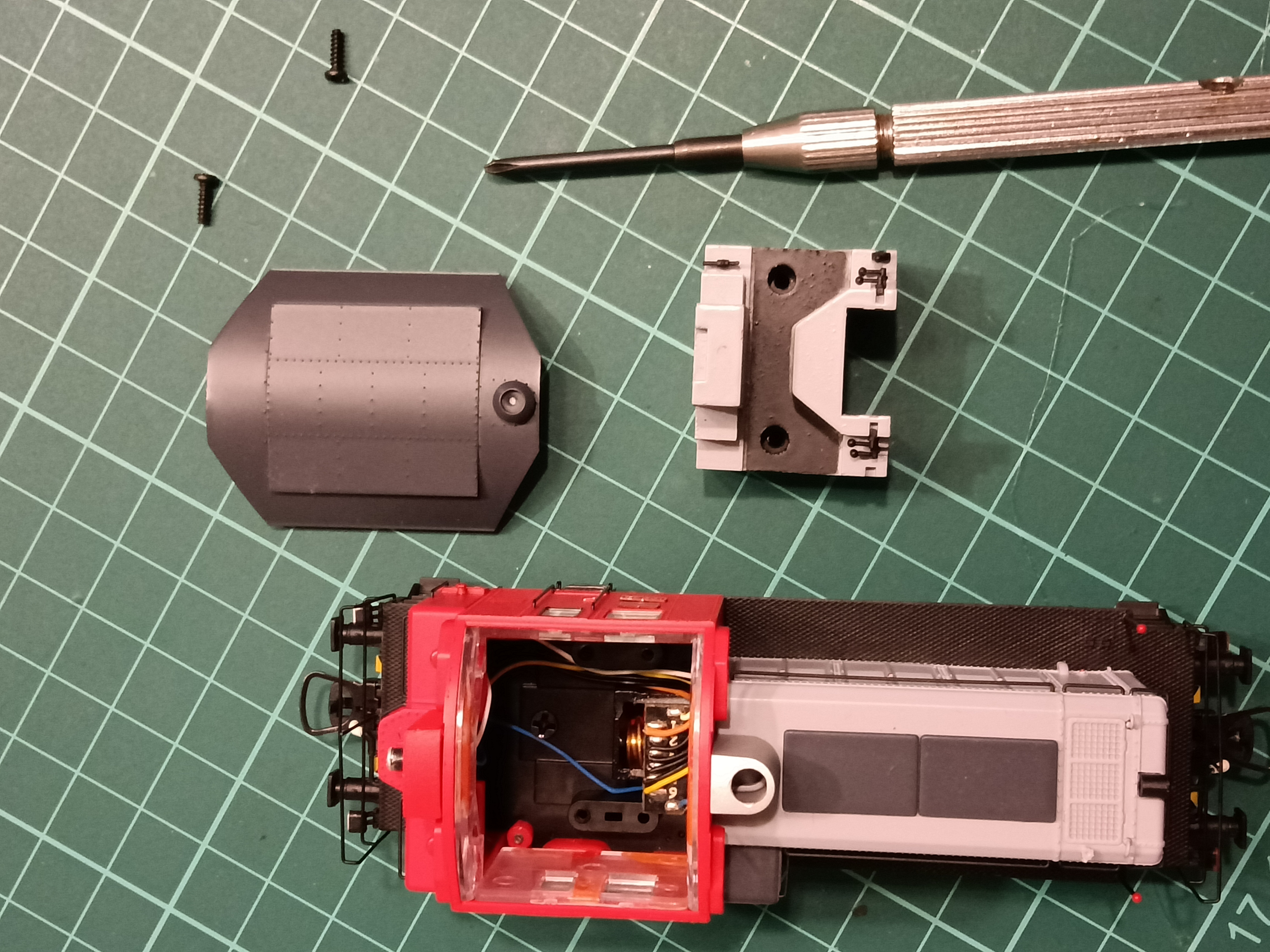

Buenas tardes,
Alguien me podría ayudar a digitalizar con un lokpilot micro V5 el decoder 303 de electroten. He instalado el decoder, pero no responde la locomotora por lo que quizás hay que variar las cv; algún buen samaritano me podría ayudar al respecto. Gracias anticipadas,

Buenos días a todos y gracias por vuestras respuestas.
El decoder es un Lokpilot 5 micro de esu. He realizado lo que señala el fabricante, poner el valor 0 a la CV54, pero si bien hace la carrear para la autoconfiguración, luego no soy capaz de que se mueva; pero las luces encienden. Me está volviendo loco la configuración de este decoder. ¿Alguien lo tiene instalado? Si es así, qué valores le ha dado, para ver si puedo ajustarlos y hacerla funcionar.
