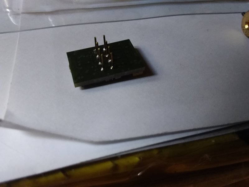

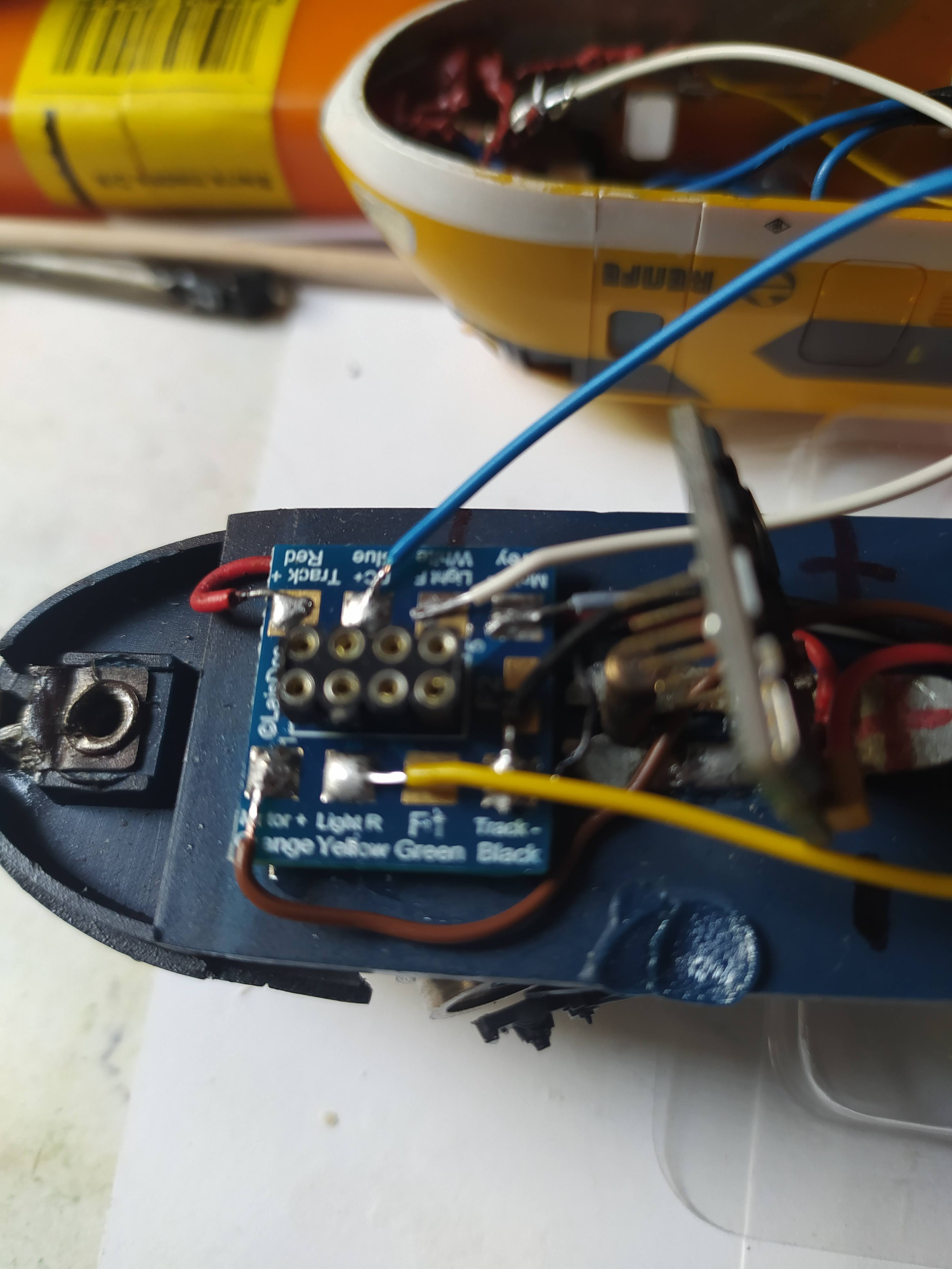

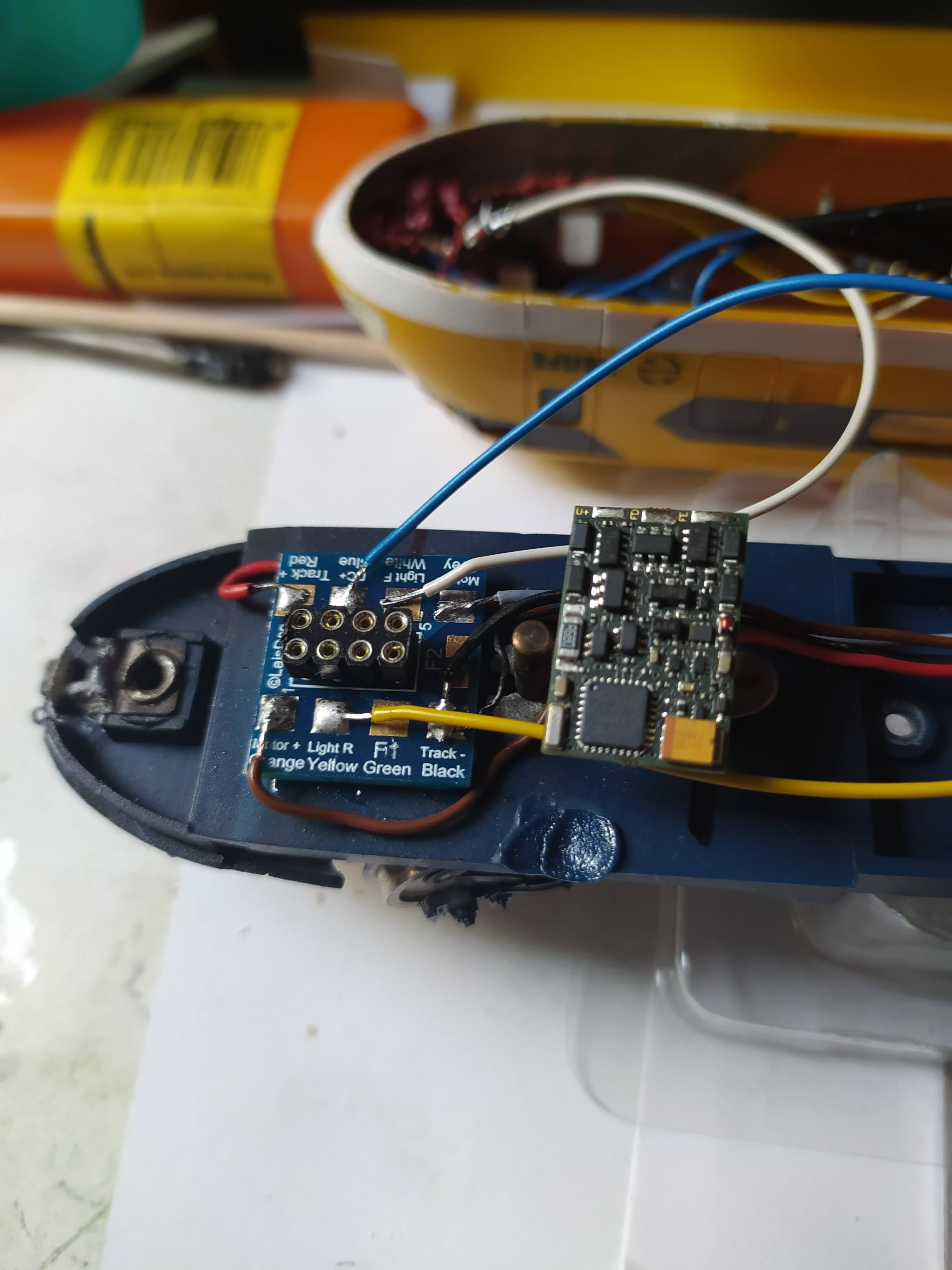

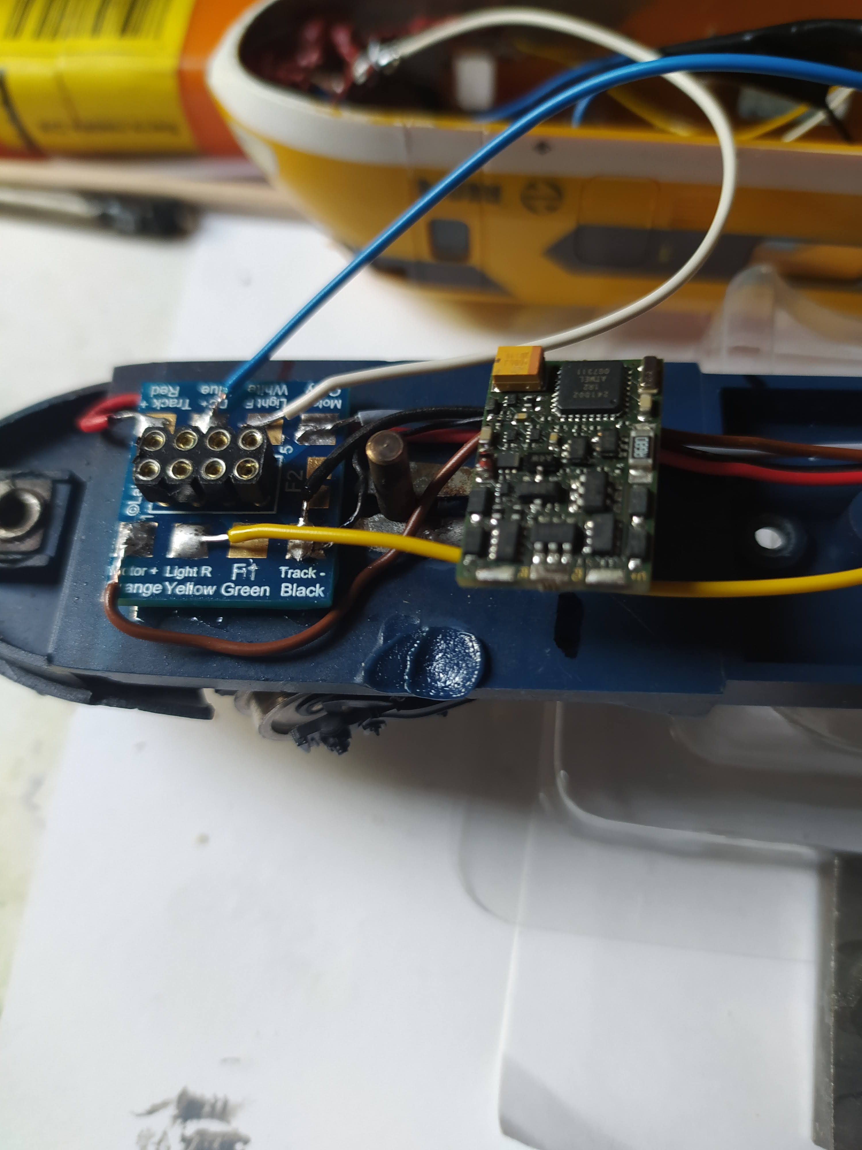

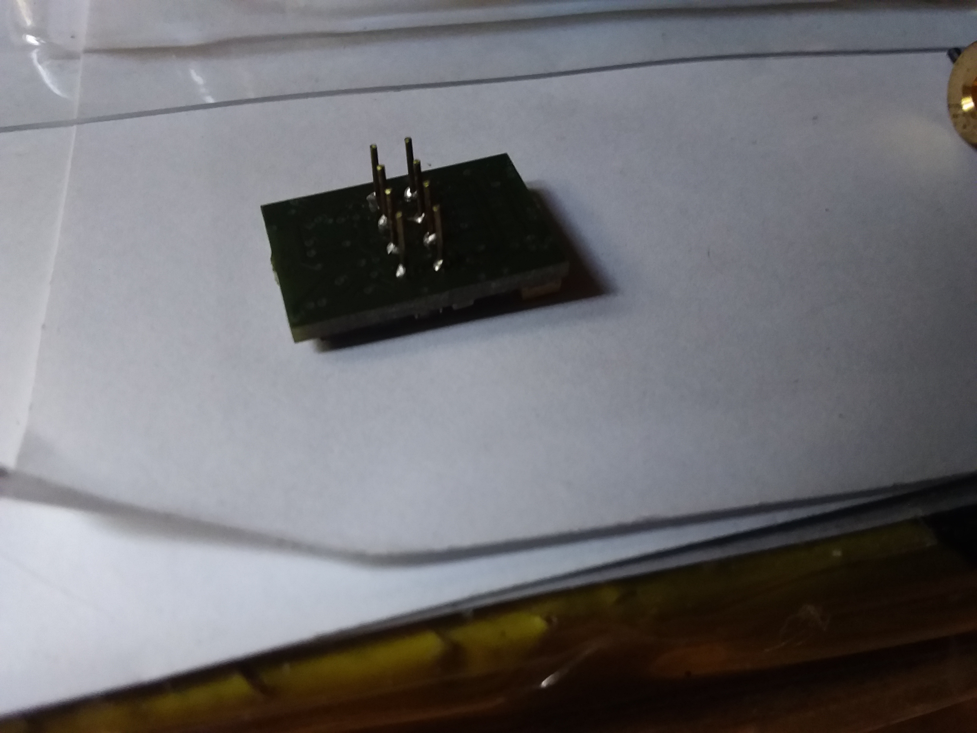

Hola, me surgió una duda esta mañana al poner un decoder de los directos, en las instrucciones que viene en tres idiomas y no en Español, el esquema esta muy confuso, trae el dibujo de los pin y te dice el que es número uno, pero visto desde abajo y es un dibujo, os dejo unas fotos y me podéis decir como lo instalo, es una nueva instalación
del platanito, unas mejoras eléctricas y una motorizacion nueva, tengo este y no comprare el nuevo, con este me es es más que suficiente, gracias.

El pin 1 se corresponde con el cable naranja que va al motor.
¿De qué marca?

Es un Lenz y no hay colores porque no tiene cables es directo.

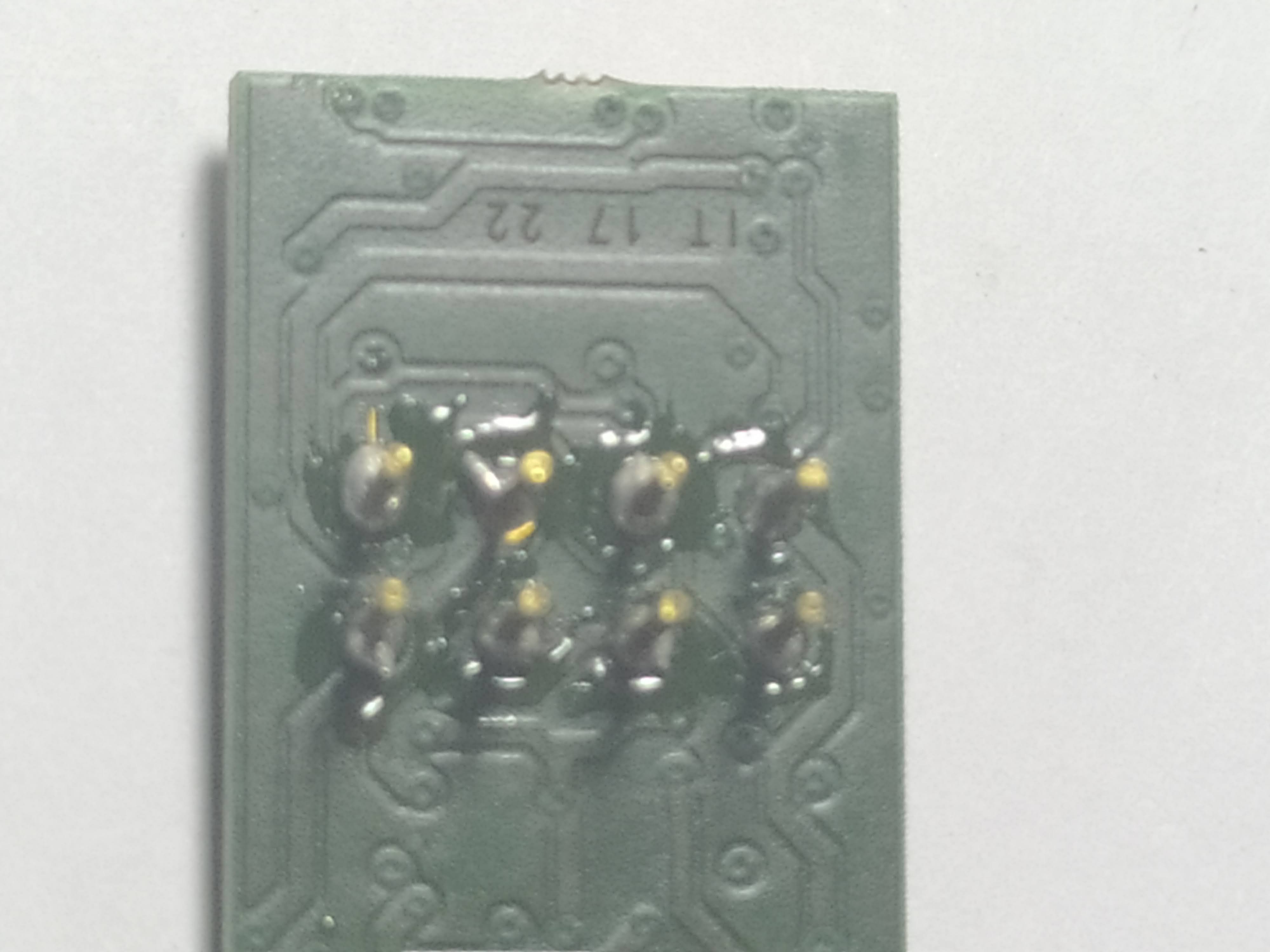

Uno de los pines tiene el pad cuadrado, ese es el 1.

Hola pues va ser que no, ninguno es cuadrdado, mira la foto esta última.

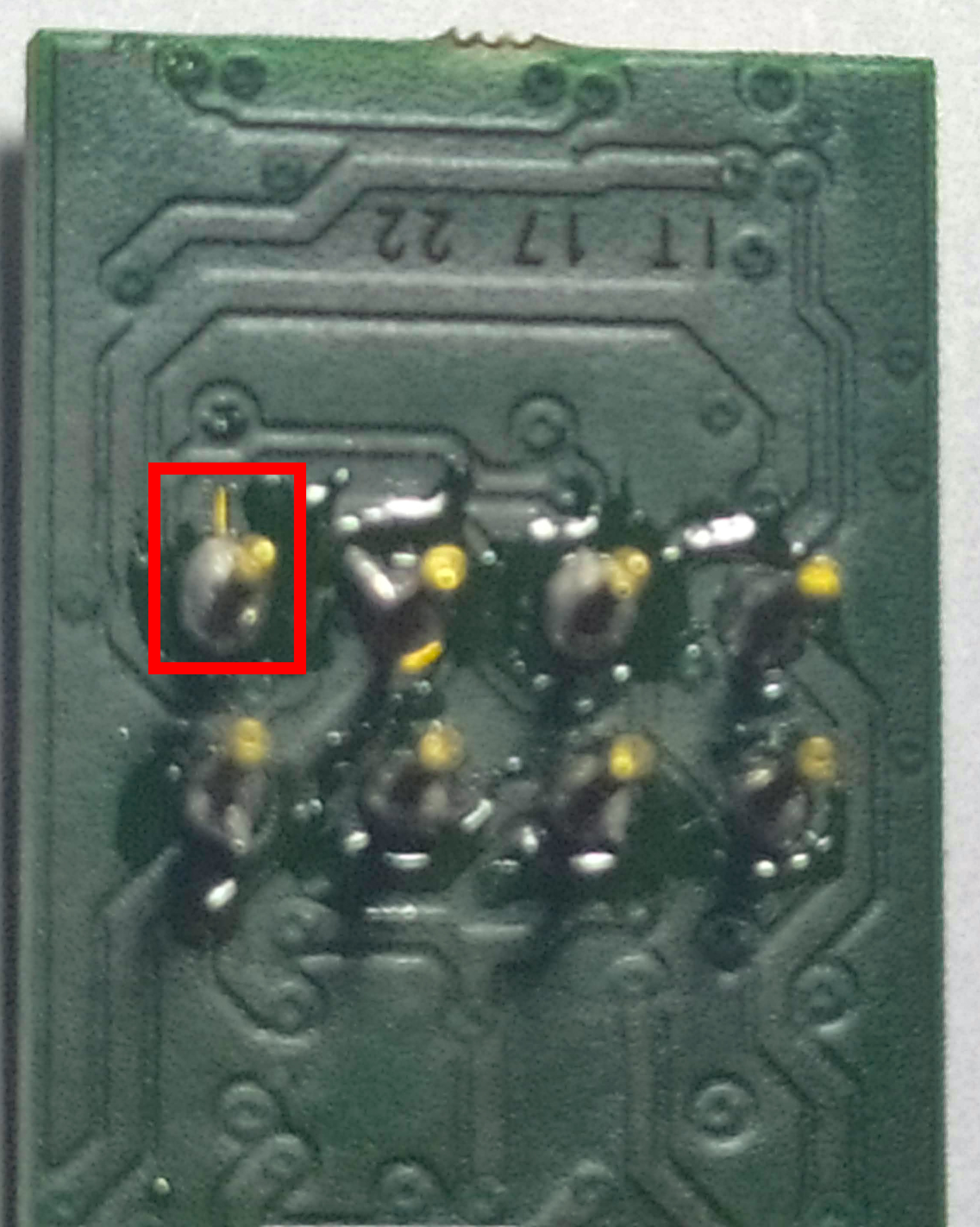

¡Hola!
Si la duda es cuál es el pin 1, en la propia placa está escrito tal y como se puede observar en las siguientes fotografías:
¡Saludos! :)

Hola, Joer, ni lo veo, gafas nuevas, muchas gracias.
