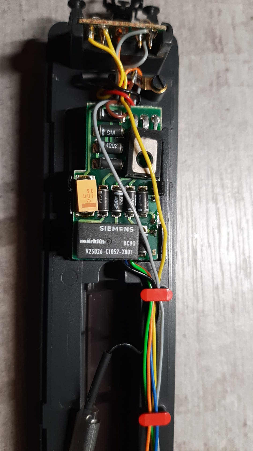

Me temo que efectivamente no tiene un motor de 5 polos. Resulta que el manual es el mismo para 4 referencias distintas, 2 digitales y 2 sin digitalizar, y creo que sólo una de esas dos segundas tiene un motor de 5 polos, y me temo que no es la 3382.
Adjunto foto del controlador electrónico por si ayuda a saber cuál sería el decoder más apropiado.
También me gustaría saber si puedo poner la locomotora en el circuito digital (tengo un controlador Mobile Station) para saber si funciona.

Una locomotora analógica NUNCA se debe poner en un circuito digital, saldrá disparada por los 19V de onda cuadrada que lanza la unidad de control digital a las vías.
Ese circuito que pones es el control electrónico del cambio de sentido de circulación y, consiguientemente de luces con ello.
Si digitalizas, eso desaparece (más sitio para el decoder) y te siguen sirviendo los decoders que te decían más arriba, o el 60906 de Märklin, que te permite mantener el motor tal cual está ahora, aunque es muy ruidoso, como decía, o bien un lokpilot (o loksound, depende de presupuesto) de ESU, que implica cambiar el estator bobinado por uno de imán permanente, pero que siempre será mucho más fino de ajustar.
Y, ya, si quieres dejarlo lo mejor posible, hay un kit de Märklin que te permite convertir el motor en un cinco polos e incluye un decoder.
