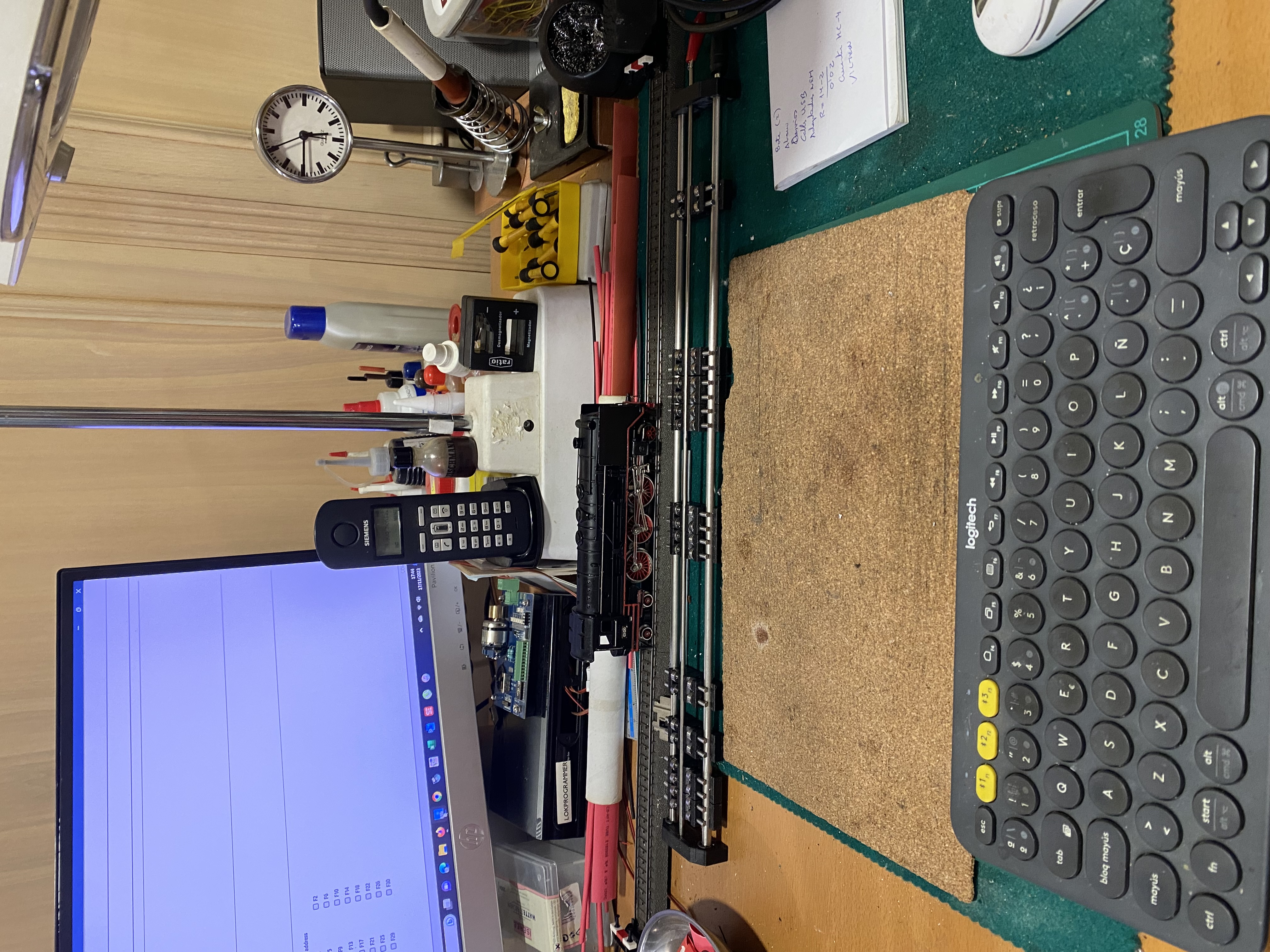

Buenas tardes. Perdonad, he sido demasiado parco en palabras. Tengo una mesa al lado de la maqueta para las reparaciones de las locomotoras. En ella tengo una vía de 50 cm a la que está conectado el lokprogrammer y en paralelo un rodillo de pruebas conectado a un transformador de alterna. Delante un tapete de corte, que como resbala y no lo utilizo todos los días, le pongo encima el tapete de corcho en el que no resbalan las locomotoras y la tracción es más suave que en la vía. Es decir cojo una locomotora, la pongo en la vía del lokprogrammer y si no me la reconoce, la pongo en el corcho y aplicando poca presión la muevo adelante y atrás un par de veces y al ponerla en la vía del lokprogrammer en el 90% de los casos me la reconoce. Una vez repasados los parámetros en el lokprogrammer ya pongo la locomotora en la maqueta. En concreto desde ayer he actualizado aproximadamente el firmware de 50 lokpilot V5 y el truco que os he dicho lo he utilizado en 5 ocasiones. Un saludo.

Buenas tardes. Tengo más de 120 locomotoras Marklin coleccionadas durante más de 50 años y hasta ahora solo se me ha roto en pista el cardan de un tranvia Marklin 3128, que es de plástico y el tranvía pesa mucho. Adjunto foto de mi mesa de trabajo. Un saludo.
