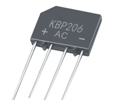

Una consulta... este rectificador de puente de diodos (4 amperios), ¿es adecuado para invertir la iluminación en una locomotora analógica según el sentido de la marcha?
Si es correcto para ello, ¿cómo debería conectarlo?

Pues no. Un puente de diodos esta diseñado para que "le entre lo que le entre" la salida sea siempre la misma positivo en el positivo y negativo en el negativo, con lo que no cambiara las luces. Precisamente su uso es, precisamente, para lo contrario, para que las luces LED se enciendan siempre con independencia de la polaridad de la corriente de via (con las "bombillas" no hace falta, no tienen polaridad.
Para lo que quieres basta un simple diodo.

Gracias por la información, lo tenía por aquí suelto y no sabía si podía servir para ese cometido.
