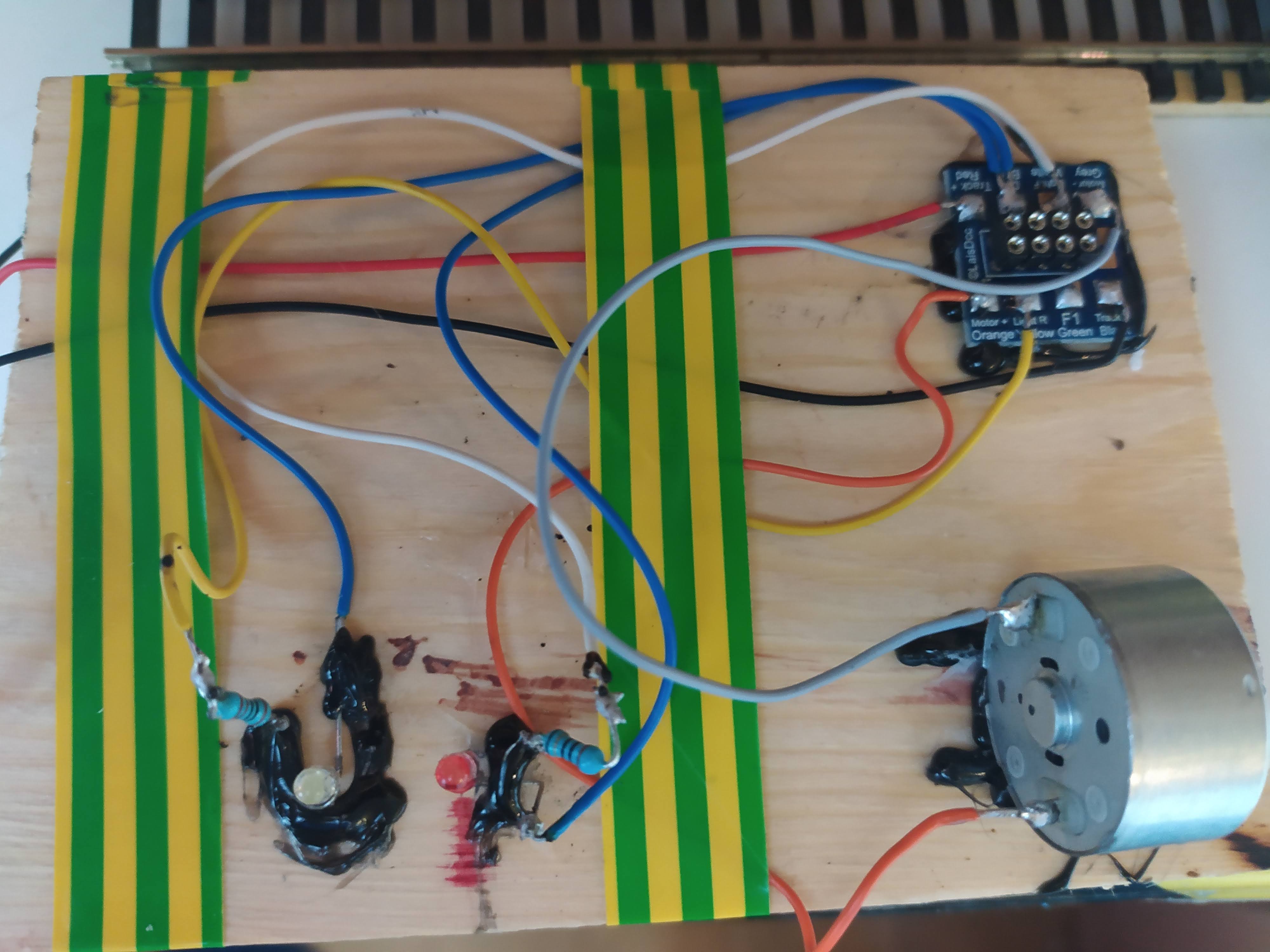

Hola, efectivamente, un cortocircuito , pero no en ruedas, en el motorcillo , tiene un corto,si lo barato del Aliexpres sale caro, ahora otra obra más en el Platanito, comprobado en mi banco de pruebas( pongo foto, la chapuzas en casa es algo normal, menos en mis bicicletas),el decoder corta luces cuando das MA/MA, luces apagadas se quedan apagadas y el motor que tengo funciona, muchas gracias Amigo por darme la clave o acercarme a ella.

Hola , pues todo en su sitio y reformado , pero el decoder sigue igual, parpadea las luces y no funciona el motor, tanto en el tester como en el tren, con otro decoder si funciona, alguien sabe que pasa con ese decoder, no se puede ni resetear, hacer el ruido del reseteo pero sigue con el tema.( El cortocircuito del motor se cargo el decoder?)
