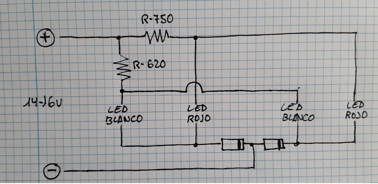

¿Es correcto el diagrama para la iluminación de la locomotora?

Veo qué volvemos a confundir conceptos, las resistencias para los leds, limitan el amperaje, y no tanto el voltaje
https://sites.google.com/site/electroni ... LaQGGw0FD0
José

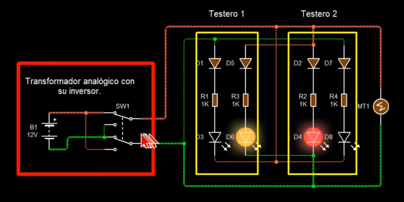

Y este es, un esquema completo, de un montaje totalmente válido para analógico y digital sin tener que modificar la polaridad de los leds, en caso de digitalizar la locomotora

La locomotora es analógica, no entiendo bien lo que quieres decir, la pregunta es si es correcto el esquema para los led.
Pregunté en este hilo el valor de las resistencias para led blanco y rojo. (620 y 710 Ohms).
¿Las sustituyo por las de 1k?
No te cortes y explícamelo como para que hasta yo lo entienda.

En cuanto a tu esquema, es bastante confuso, pues los leds, tienen polaridad, y no se pueden conectar de cualquier modo, si no en una posición determinada. Y tu esquema no indica nada de eso.

Perdona, pensé que se sobreentendía que el positivo del led es el que va a la resistencia.

ya, eso está claro, pero un led tiene ánodo y cátodo y tiene su simbolo electrónico para distinguirlos, no vale con hacer un esquema eléctrico poniendo solo su nombre descriptivo.

Nota 26 Ene 2024 20:19

Lo montaré como en el vídeo y utilizando resistencias de 1K.
