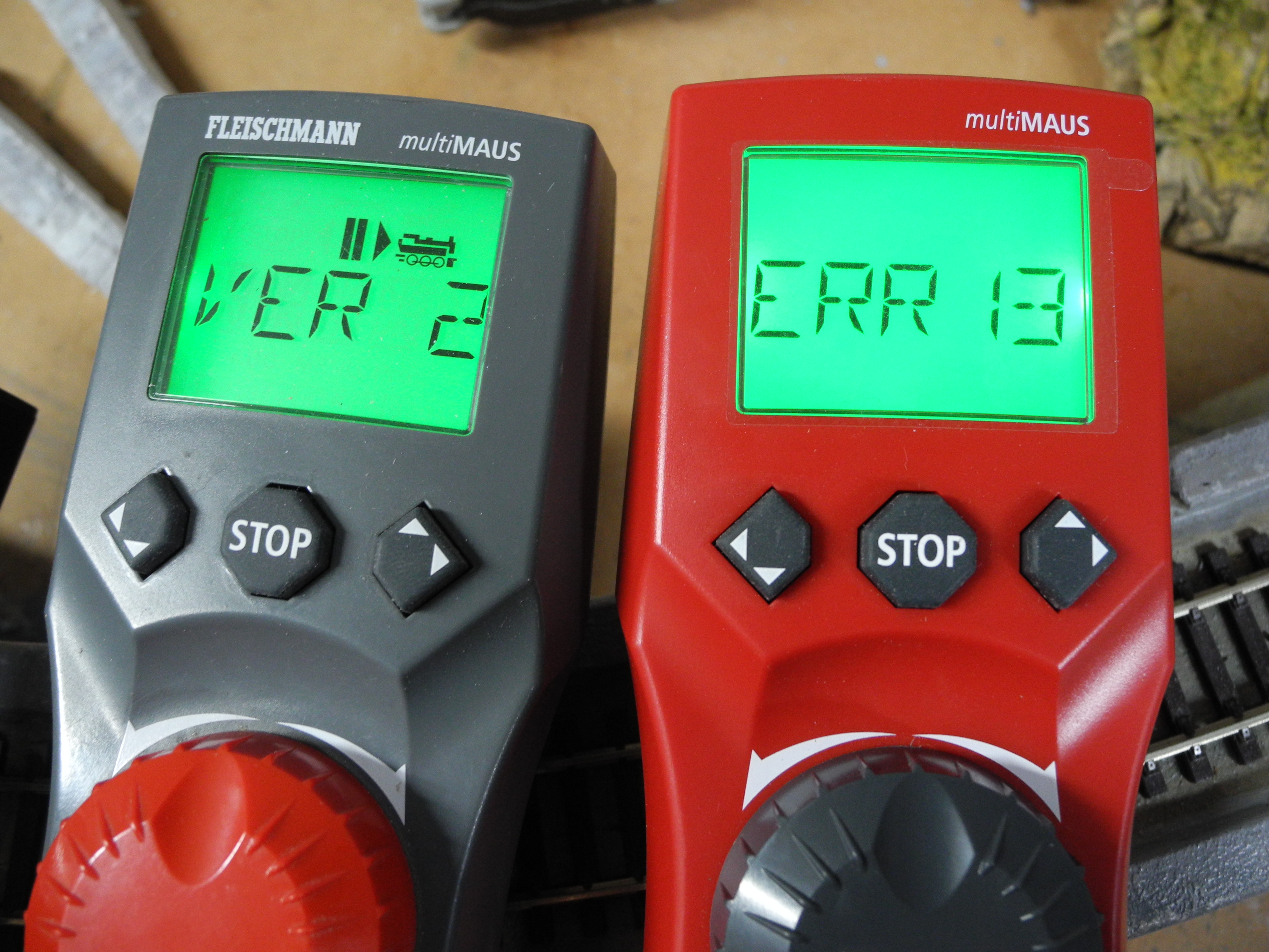

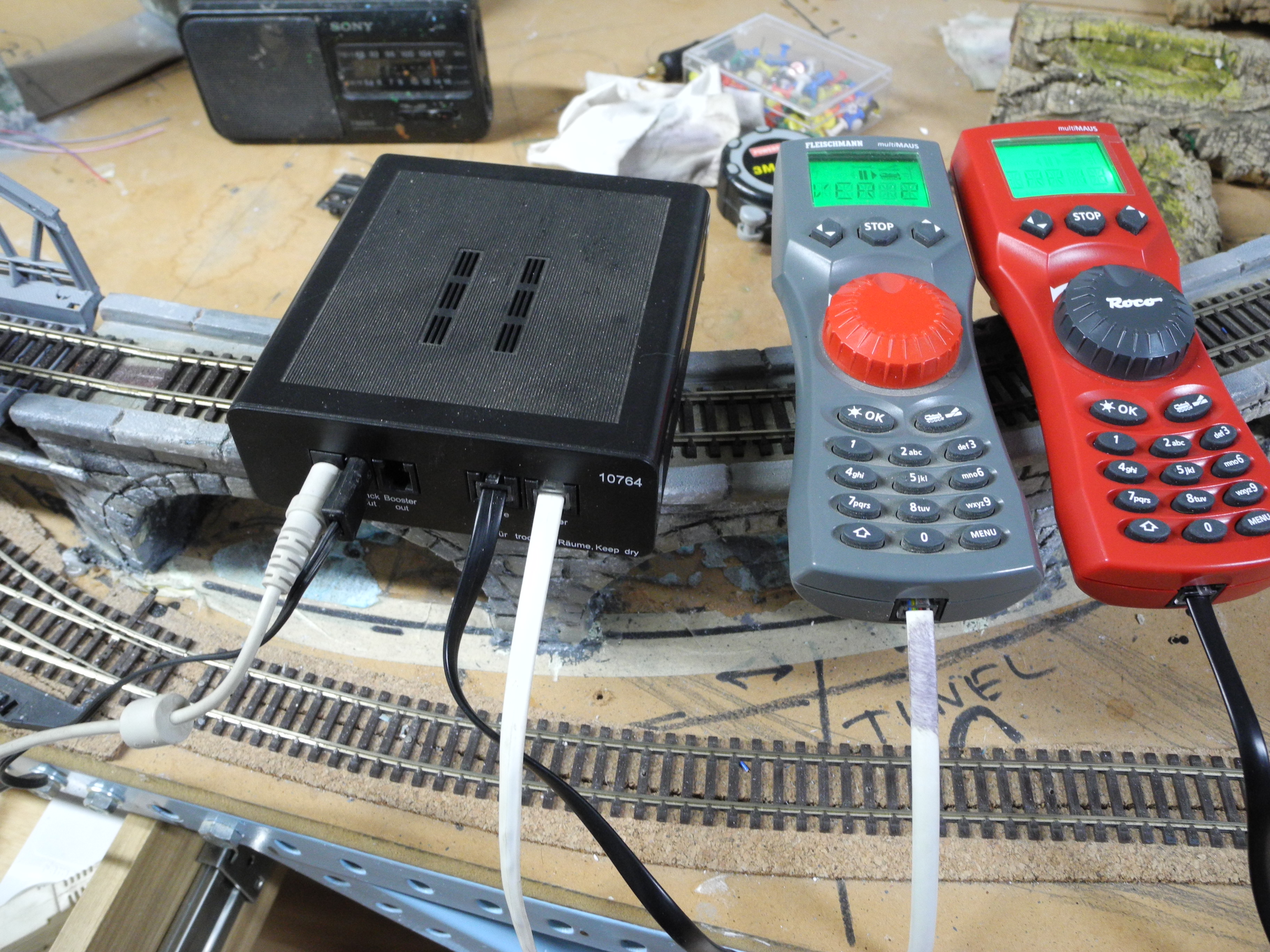

Tengo un booster 10764 y un multimaus FLEISMANN 686701 y un multimaus roco10810 de segunda mano. AL poner uno en el master y otro en salve, me da el del eslava error 13. Intercanvio los multimaus y sigue dandome el nismo error.
? Puede estar el booster estropeado ¿.
Pongo unas fotos de estos aparatos.
Mensajes: 62
Registrado: 26 Feb 2016 21:42
Se ve el error 13, si los cambio aparece el otro multimaus.

En la foto que pones en MultiMAUS azul pone "VER 2" Supongo que esa es la versión del firmware del MultiMAUS
A lo que me refiero es que a partir de cierta versión del MultiMAUS (que no estoy seguro de cual es) la función de central DCC que es una función que se activa en el mando conectado al puerto MASTER deja de estar disponible
