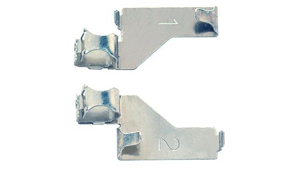

Hola, ¿Hay algún fabricante además de Ibertren que tenga conexiones de vía tipo pinza?
Este tipo de conexión a vía sin balasto:
En Roco solo he visto los eclisas con el cable soldado y de Trix no encuentro nada.

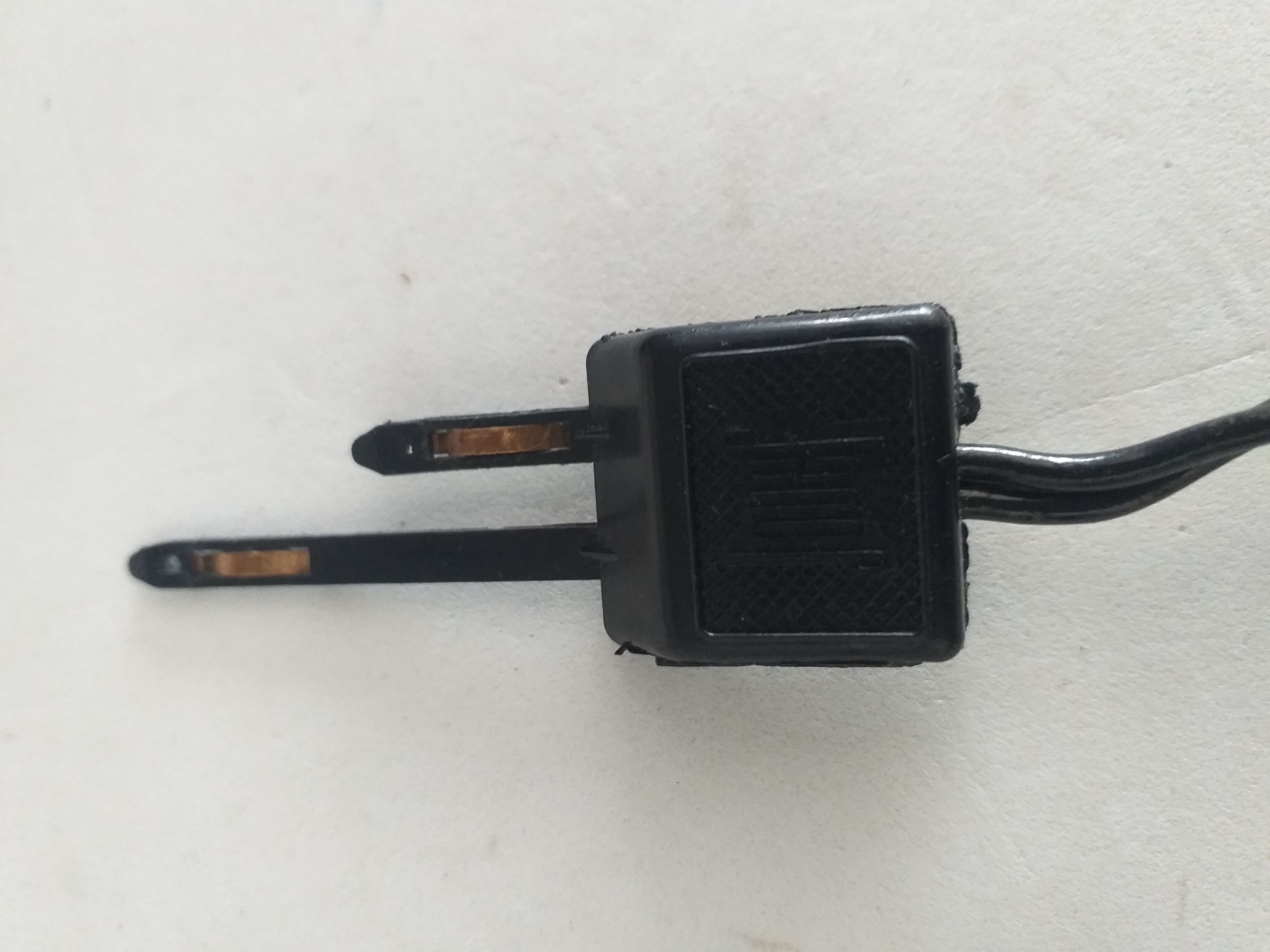

Esta es la antigua de Jouef, pero yo te aconsejaría que soldaras con estaño los extremos de los cables a los laterales de los carriles de un tramo de vía, es una conexión más segura y fiable. Salud

Creo que Minitrx y Trix tenian....
Mensajes: 3176
Solo he conocido los de Ibertren, alguno conservo de mi epoca eNera.
Nadie puede negar la practicidad de esos clips, muy útiles en circuitos de quita y pon, donde por conveniencia te puede apetecer cambiar la toma de corriente de un sitio a otro o incluso poder establecer tramos aislados para alimentarlos con un pulsador, pero cuando el hobbie se convierte en algo serio, con instalaciones de via fijas, envejecido de vias y carril etc etc... Este tipo de accesorios deberia ser sustituido por lo que ha dicho el compañero; cables soldados al carril.
En algún sitio deberá estar escrito lo que algunos hemos aprendido a base de fallar y tener que rectificar; las eclisas solo deberian ser elementos mecanicos de la via encargados de mantener alineados los carriles y permitir su dilatación, nunca deben ser elementos de transmisión electrica. Creo que es extensivo para este tipo de clips, al menos en instalaciones fijas. Solo un poco de humedad ambiente es suficiente para afectar a la transmisión de la electricidad por contacto.
En todo caso, lo mas parecido que puedes hacer es soldar cables a eclisas o soldarlo a un tramo de via de corta longitud para poderlo intercalar donde mejor te convenga. También existe de forma comercial pero no recuerdo el fabricante.

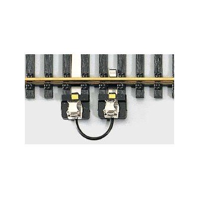

Te serviria esto?
Es la referencia 9400 de Fleischmann

Fleischmann H0 ref. 6400
