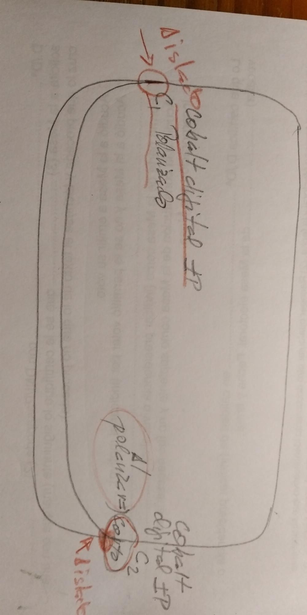

Estimados colegas, tengo un pequeño ovalo a escala HO.Si se observa el diagrama hay dos cambios, pues bien, el primero de ellos un PECO electrofrog, funciona correctamente, pero el segundo, el de la derecha según el dibujo del mismo tipo, cuando le conecto el cable para el corazón me da un corto y se desconecta la central Z21 star, una vez quitado el cable la locomotora pasa bien `, pero hace un amago de parase, supongo que se queda sin corriente, los motores de los cambios son los cobaltIP digitales.Los cambios están aislados según recomendación del fabricante y cortados los cable y vuelto a soldar tal como indican los de PECO, por lo cual no entiendo que es lo que pasa.Alguno de vosotros tendría la amabilidad de indicarme que es lo que puede pasar.Como siempre gracias e antemano y un cordial saludo.Birru

Seguramente tienes el corazón polarizado con la polaridad al revés.
Hazte un pequeño comprovador con una bombilla de 12v. Le sueldas un cable en el casquillo y otro cable en el plomillo. Vas comprovando como se enciende la bombilla en cada posición de la aguja.

Bueno,como siempre ando liado y por fin he podido probar lo que me sugería fantito.He medido la corriente en el desvío y el corazón no tenía corriente al estar desconectado el cable del polarizador,lo cual es lógico,pero las máquinas seguían pasando, haciendo un amago de pararse, pues bien, he. vuelto a cablear el motor cobalto del desvío, soldandole unos terminales a los cables para que pudieran conectarse en los agujeros correspondientes y a partir de aquí,creo que habría alguna conexión defectuosa,por lo pequeño del agujero de este dispositivo, y ha desaparecido el corto que provocaba a la central,el desvío ya tiene corriente y los trenes pasan y ya no hay amago de pararse,en fin fantito, todo apunta a errores en las conexiones tan pequeñas.Gracias de nuevo por tu paciencia y un cordial saludo.Aviso a los navegantes si compráis motores cobalto, mirar bien las posibilidades de las conexiones en esos agujeros tan diminutos,dan bastantes problemas.
