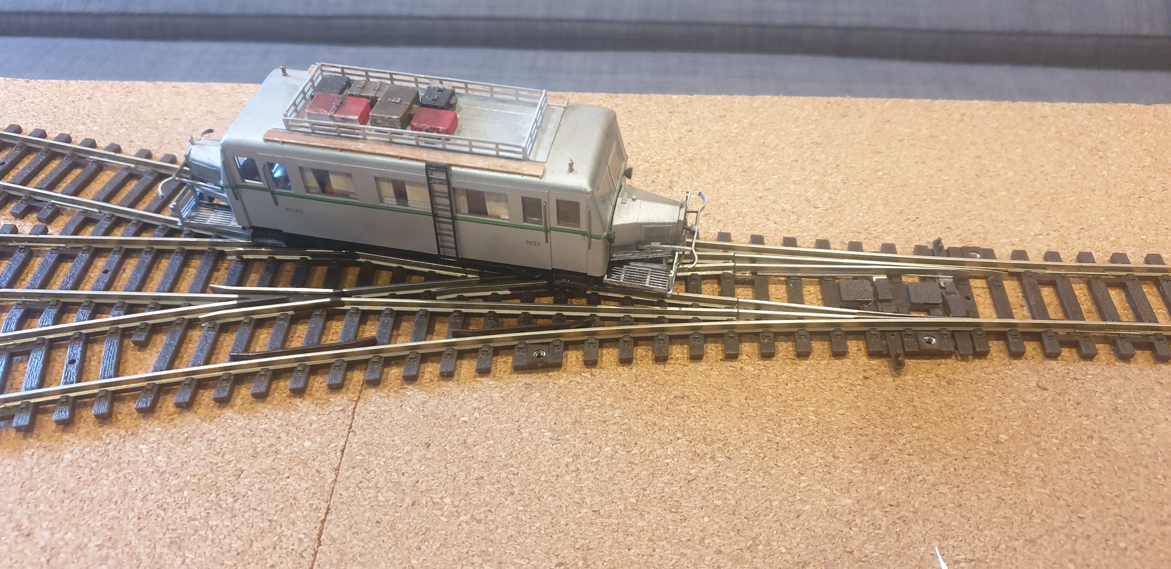

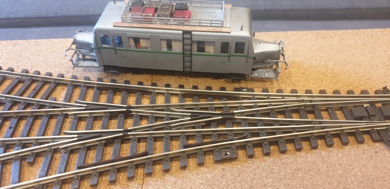

Hola tengo un ferrobús Zaragoza, va bastante bien y tiene un decoder ya bastante antiguo.
El problema es cuando rueda entre desvíos hace un amago de pararse pero sobre todo en un desvio triple de piko que se para entre los aslantes ya que tienen el tamaño exacto del ferrobús.
Me gustaría poner un condensador para estos parones o otro sistema para que no me de estos problemas en el desvio triple.
Si me podrías ayudar y decir que soluciones tengo.

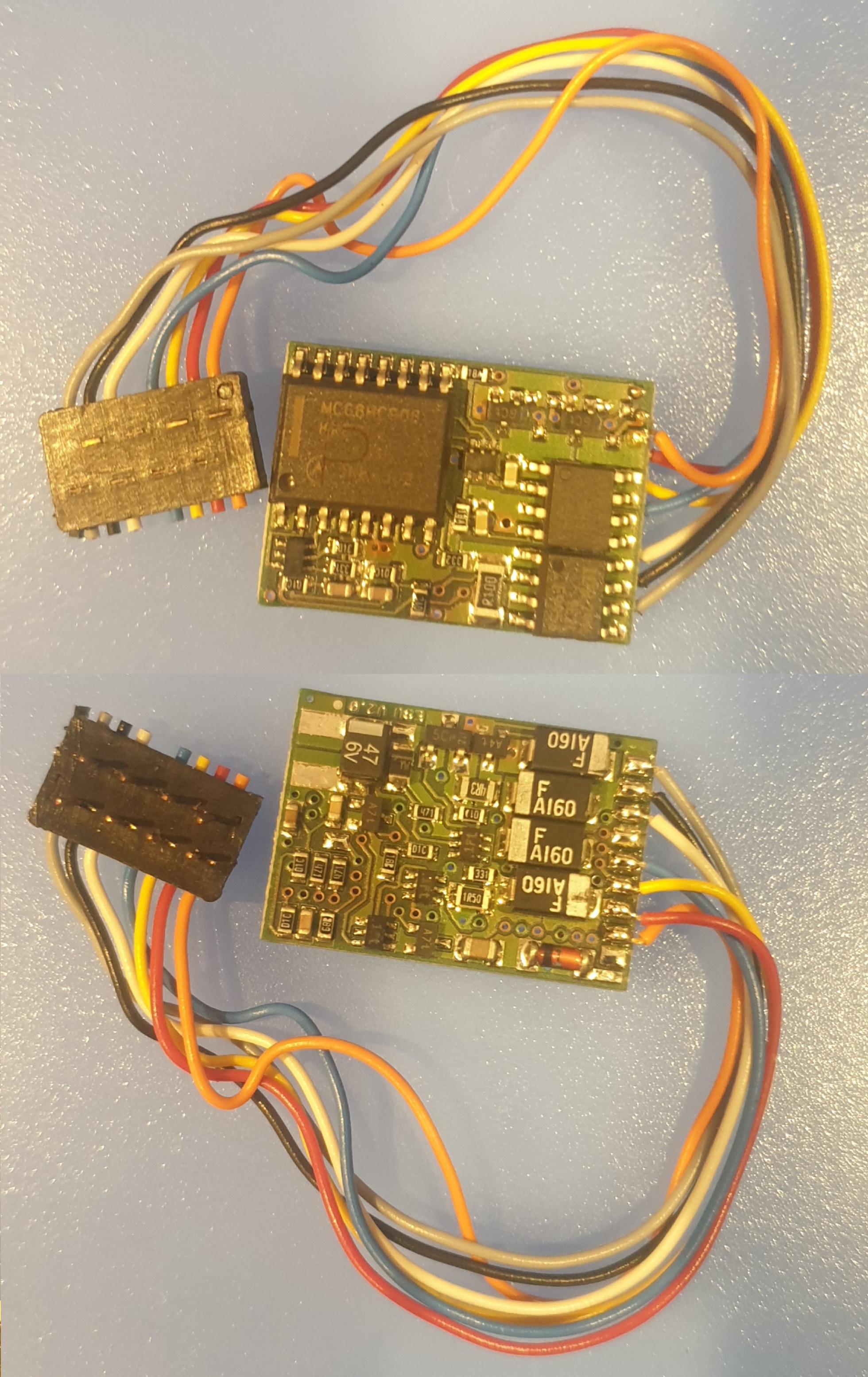

Nota 16 Ene 2024 15:29
Mensajes: 383
Ubicación: Ibarra
Registrado: 20 Abr 2009 06:02
Son ESU V 2.0 según la foto donde están los diodos.
Saludos Luis.
Saludos Luis.
En que punto concretamente, además del condensador hsy que poner diodo y resistencia con el positivo del condensador.
