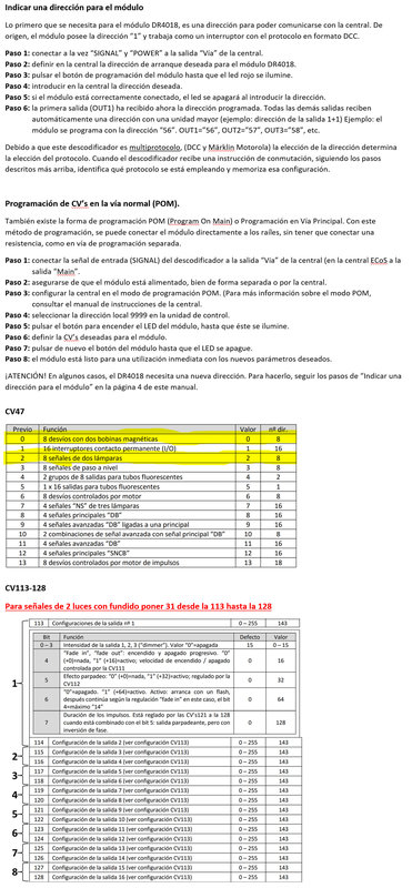

Buenas tengo programados 3 decoders digikeijs y 1 de Roco Z21 para las salidas exclusivamente de semáforos de 2 aspectos y el problema que planteo es que no logro ordenarlas de manera correlativa es decír...El decoder 1 lleva las salidas del 1 al 8 . decoder 2 salidas del 9 al 16 así hasta completar el 4 decoder. ¿Sabe alguien como lo puedo hacer?
Mensajes: 7080
Con los Digikeijs es muy fácil: preparas el mando para accionar accessorios, seleccionas el accesorio número 1, aprietas el botón de programación del Digikeijs i verás un led encendido, haces como si cambiaras el accesorio número 1, el led se apaga. Ya tienes el decoder programado de la dirección 1 a 8. Para el siguiente es lo mismo pero con la dirección 9. El siguiente con la dirección 17....
¿Como se programa el Z21 SignalDecoder 10837? Esto mismo le pregunté al representante de Roco y la respuesta fue muy simple y directa: "Tienes que comprar el Z21 Pro Link"!!!!!!!!!

Una vez puesta la dirección, tienes que modificar la CV#47 al valor 2. Por defecto el 4018 está programado para mover desvíos por impuso, al modificar la CV#47 a 2 lo cambias para actuar sobre luces de dos aspectos. Con eso alcanza, si quieres cambiar la intensidad o el desvanecimiento debes modificar las CV#113 a 128. La intensidad es un valor de 1 a 15, el desvanecimiento es un valor 16 que se suma a la intensidad. Por ejemplo, máxima intensidad con desvanecimiento: 15+16=31

Gracias Jumacaba y Albert. De momento estoy jugando "al ratón y al gato" con el decoder z21 10836. El muy... Me cambia las direcciónes a placer. Estaba ordenando las salidas de el 1 al 8 y justo cuando he llegado a la última salida, programacion CV 48 con el valor 5 (correspondiente a señal continua) me las ha desordenado. Esto es... El decoder comienza en salida 5 y termina en la 12. ¿Que ha pasado con las 4 primeras?....

Todo OK ¡¡¡A Fucionar...por fin he podido ordenarlos todos. Los he conectado todos y dando la dirección a la 1era salida el resto iban programandose correlativos. Esto es... Decoder 1 = dirección 1 al 8 decoder 2 = dirección 9 a la 16....
Os digo con los decoders DIGIKEIJITS. la Programación se resume a CV 47 Valor 2 para señales de 2 aspectos. Prestar atención a la hora de ingresar los datos en el decoder, de no seguir los pasos en el orden que marca el fabricante nunca conseguiremos programarlos. Con respecto al decoder ROCO 10836 la programación lleva otra lectura diferente a los dijikeijs. Ambos es mejor programarlos desde la app z21. Ni se os plantee comprar el módulo z21 pro link (ESTAFA TOTAL) . Como os vais a liar mucho Roco hace unos meses por fin se brindó hacer un video en su canal de YouTube que dió las claves "SECRETAS" para que gente que no somos ingenieros pudiésemos programar este decoder "nada Barato" En cuestión de minutos. Con digikeijts también sucede lo mismo pero tenemos la suerte que existe más información. En mi caso el video que más me pudo ayudar fué el canal de YouTube N-thusia Moba. Un tipo que se lo curra de 10.( Alemán De pura cepa) pero vale la pena.
