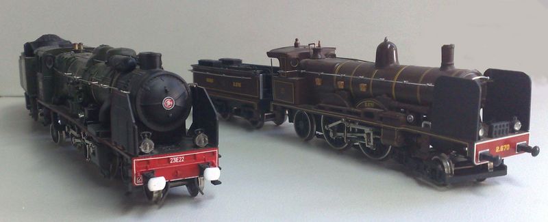

Casi todo tiene solución, veras que con el tiempo te dan ganas de ponerle un decoder a esas dos de Altaya que tienes.
A la loco verde se le conoce como "lokopatata" de lo mala que salio, pero con unas arandelas y grasa se consigue que funcione. Si pones lokopatata en Google tendrás información de esa maquina.
De todas maneras te dejo un archivo para que lo guardes, lo leas con tiempo y cuando te decidas le metes mano.
Y a la marrón es cierto que las ruedas delanteras van como locas, yo le quiero poner un poco de peso en esas ruedas a ver como va.
A las dos le puse un decoder en el tender.

Esas dos son las mias.
He estado ojeando el archivo que me envías, más adelante quizás me atreva a meterle mano a la verde.
Bueno me hablas de mejorarla con unas arandelas, imagino que te refieres a las de las ruedas, que traía y yo inconscientemente le quité.
A la marrón también tengo en mente el colocarle un peso en las ruedas delanteras, pero tengo tan poca fe en ello que lo he ido retrasando.
