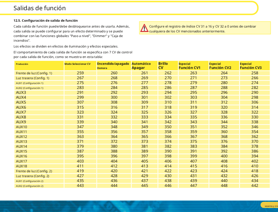

Voy al tema, me ha llegado una locomotra analógica directamente de la marca NMJ (Noruega) a la cual he equipado tanto con un lokpilot V5 como con un loksound V5 y todo correcto excepto que viene mapeada en el sentido de que con F0 en enciende el foco principal con cambio de sentido automático, hasta aqui todo correcto y con F1 se encienden las faros inferiores tanto los delanteros como los traseros pero permanente sin tener en cuenta el cambio de sentido.
He mirado el cuadro del manual página 65, el cual adjunto y no observo ninguna variación del AUX1 entre las 7 variantes para cambio de sentido. Las cv,s que indican como 275-276-277 etc. me afectan a dichas luces inferiores pero obviamente no hacen el swift on/off según sentido de marcha.
Como no poseo el lokProgrammer de Esu ya que uso informática IOS y no Windows, desearia primero saber si el AUX1 puede adecuarse al encendido o no según sentido de marcha y en caso afirmativo, que cv,s se deberian ajustar para dicho fin.

Tienes que leer el capítulo 12.2.2 Function Mapping Chart y nos estás mostrando el capítulo 12.5. Function output configuration.
