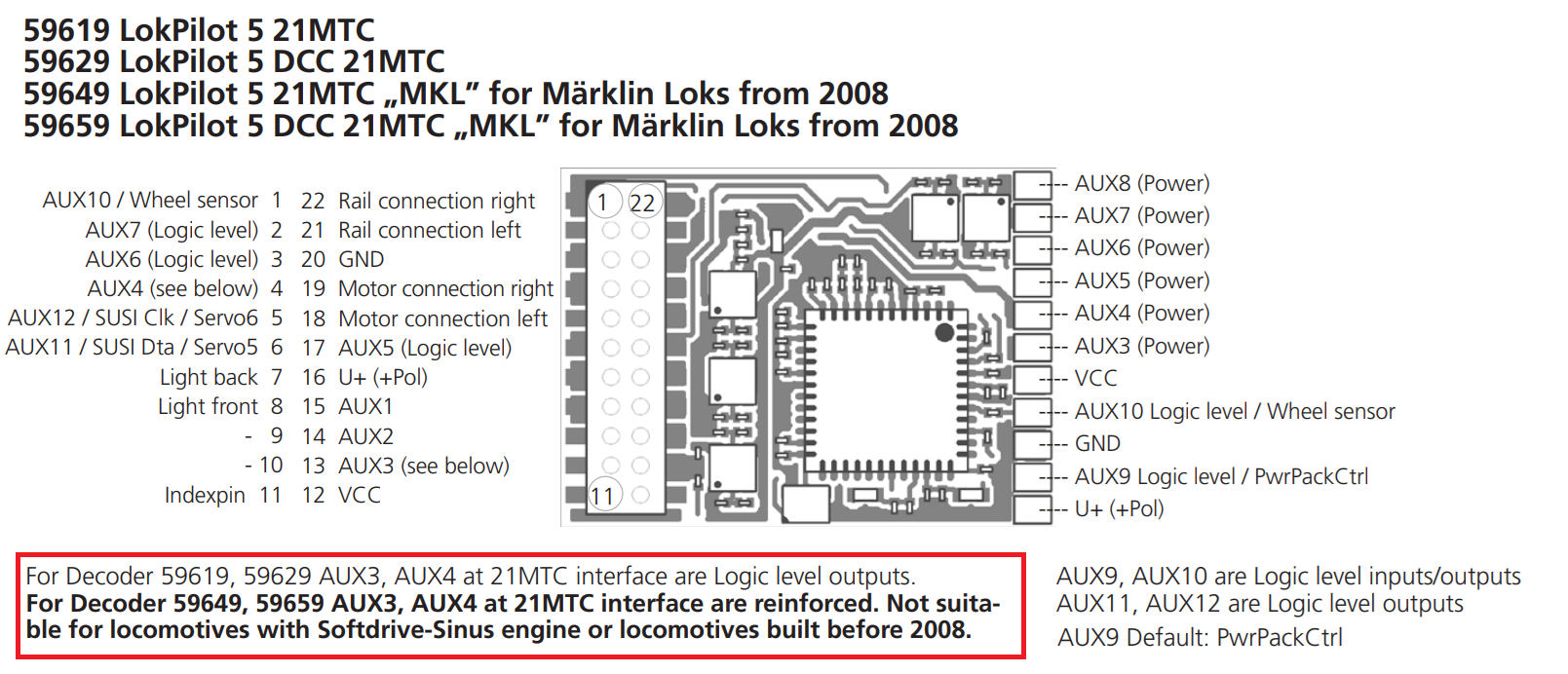

Si leemos las instrucciones de los decodesres ESU V-4, en el punto 6.9.4.1. pone:
6.9.4.1. LokPilot con interfaz 21MTC
Los decodificadores LokPilot con interfaz 21MTC tienen dos salidas adicionales además de las 4 salidas estándar, a saber, AUX3 y AUX4.
Puesto que son puras "salidas lógicas", no es posible conectar cualquier carga externa directamente. Se requieren transistores de potencia externos.
Conecte AUX3 y AUX4 a través de la interfaz 21MTC; hay igual a las otras salidas. ESU ofrece un adaptador adecuado Placa (art.no. 51968) con transistores.
Ahora solo tenemos que saber si la 279 de Electrortrén tiene las luces rojas conectadas a las salidas Aux3 y Aux 4 de decoder i mirar si necesitan de unos transistores o no.

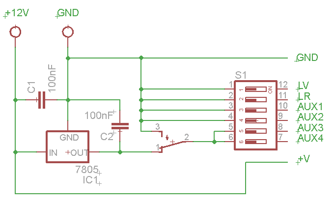

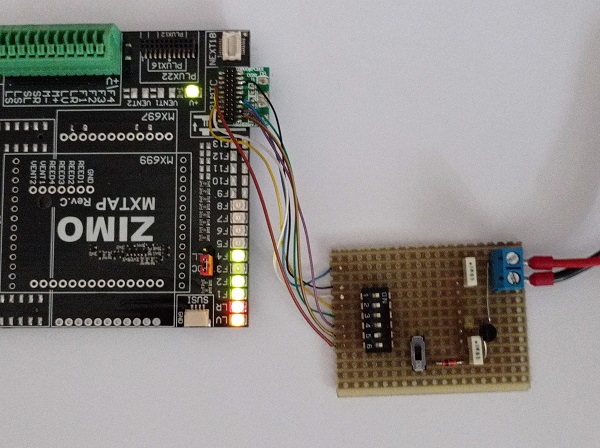

Yo me hice un comprobador de PCB's para saber si las salidas Aux3 y Aux 4 deben ser amplificadas o lógicas.
El esquema i una foto:

¿Se solucionaría poniendo un ESU V.5?.
Nota 15 Feb 2024 09:53
Mensajes: 7080
De LokPilot V5 hay 4 referencias. En dos de ellas las salidas Aux3 y Aux 4 son lógicas y las otras dos amplificadas.
Depende de como esten conectadas las luces rojas.
¡Hola!
El otro día digitalicé una 269 milrayas de la última referencia, que tiene las mismas funciones y salidas que las 279, y utilicé la referencia 59619. Después, solo hubo que ajustar el mapeo (como se ha venido comentando en reiteradas ocasiones con los decoders de 21 pines). Por tanto, son salidas lógicas, pues no hizo falta instalar un decoder MKL.
¡Saludos! :)

cisterna escribió:
¡Hola!
¡Saludos! :)
I5796 escribió:
Buenos días a todos.
He comprado la 279, época III de Electrotrén. Como era analógica, le he puesto un decoder ESU V.4 de 21 pines. Resultado, motor bien, con F0 luces de posición, con F1 luz Foco principal, pero las luces rojas no se encienden. ¿Alguien me puede ayudar con este asunto?.
Gracias .
Pues sabiendo que la 279 necesita de un decoder con las salidas Aux3 y Aux 4 lógicas, habrá que jugar con el mapeo de funciones que en el caso de los decoderes ESU no es nada fácil y os remito a un mensaje mío de hace dos días donde se preguntó una cosa similar: https://www.forotrenes.com/foro/viewtopic.php?f=7&t=92261#p827362

Yo le he puesto un basic V5 de 21 pines, al parecer el mismo que trae la digitalizada de fábrica, y puedo manejar todas las luces. Otra cosa es el mapeo y hacerlo con las teclas que yo quiero; soy incapaz (uso el JMRI)
Tiene cuatro salidas amplificadas y ocho lógicas.
Se puede descargar el manual con el esquema de salidas aquí:
https://www.esu.eu/en/downloads/instruc ... -decoders/
