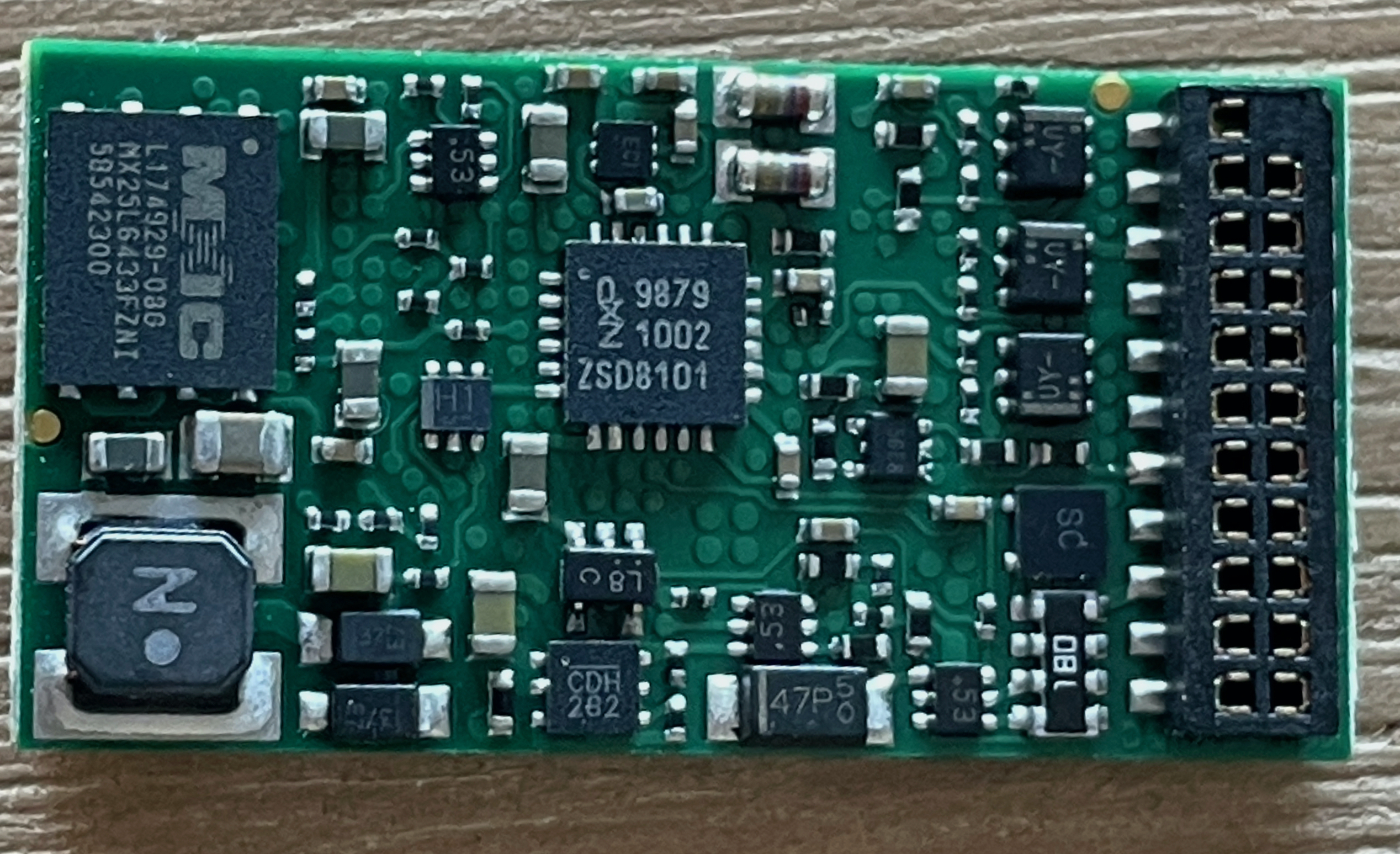

Tengo una locomotora eléctrica de trix, la E-19.1 museum, con sonido que con frecuencia tiene micro cortes de alimentación y es un poco molesto.
A otras locomotoras con decoder de ESU le he puesto un stay alive y desde entonces van como la seda.
El problema está en que no tengo información de el decoder que lleva. En la CV8 dice que es un "TRIX MODELLEISENBAHN DECODER" y no se donde soldar el positivo y negativo.
Voy a intentar adjuntar fotos del decoder.
Gracias de antemano a estos "fieras" del foro que lo saben casi todo.

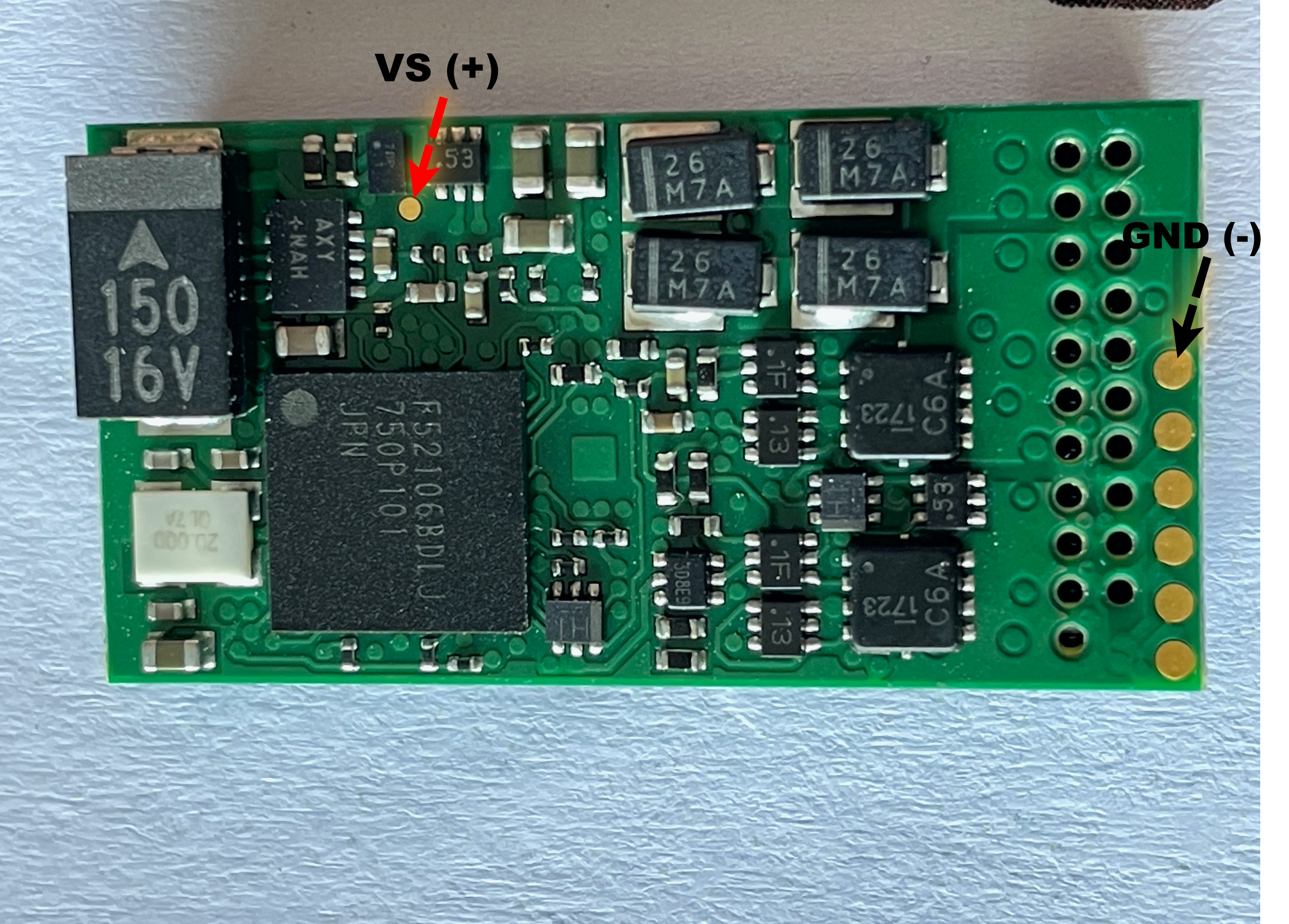

Efectivamente el pin 16 es Vs(+) y el 20 GND(-) en todos los decoder de 21 pines.
Ahora, puedo soldar directamente en la base de estos pines ??, o necesito buscarlos en el propio decoder.
Esa es mi gran duda.

yo miraría continuidad entre los pines que indicas y esos 6 discos que se ven, posiblemente los tengas ahí y sería más sencillo soldar en ese punto

Joer, me has leido el pensamiento. Es lo que pensaba hacer, en los 6 de un lado y los dos más pequeños del otro lado
A por el polímetro !!!!
Mensajes: 42
Ubicación: Murcia
Registrado: 11 Mar 2019 16:00
No he tenido suerte completa. El GND es fácil, pero el positivo esta en todo el centro y de medio milímetro de diámetro.
A ver quien es el guapo que destroza ciento y pico €.

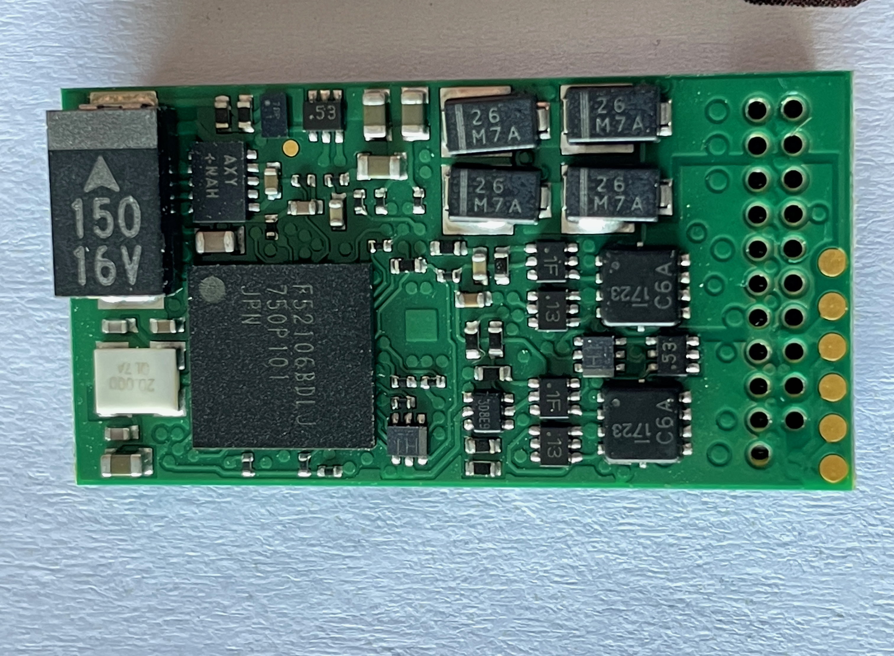

A ver Fantito, El Matao, con vuestra gran experiencia, ¿Podría soldar el positivo en la base del pin 16, que es mucho más accesible?
Mensajes: 2273
Registrado: 21 Mar 2014 12:52
Yo no lo veo fácil.
¿puedes probar continuidad del positivo con el terminal superior de ese condensador grande arriba a la izquierda? con un poco de suerte es la misma pista y ahí sería fácil soldar

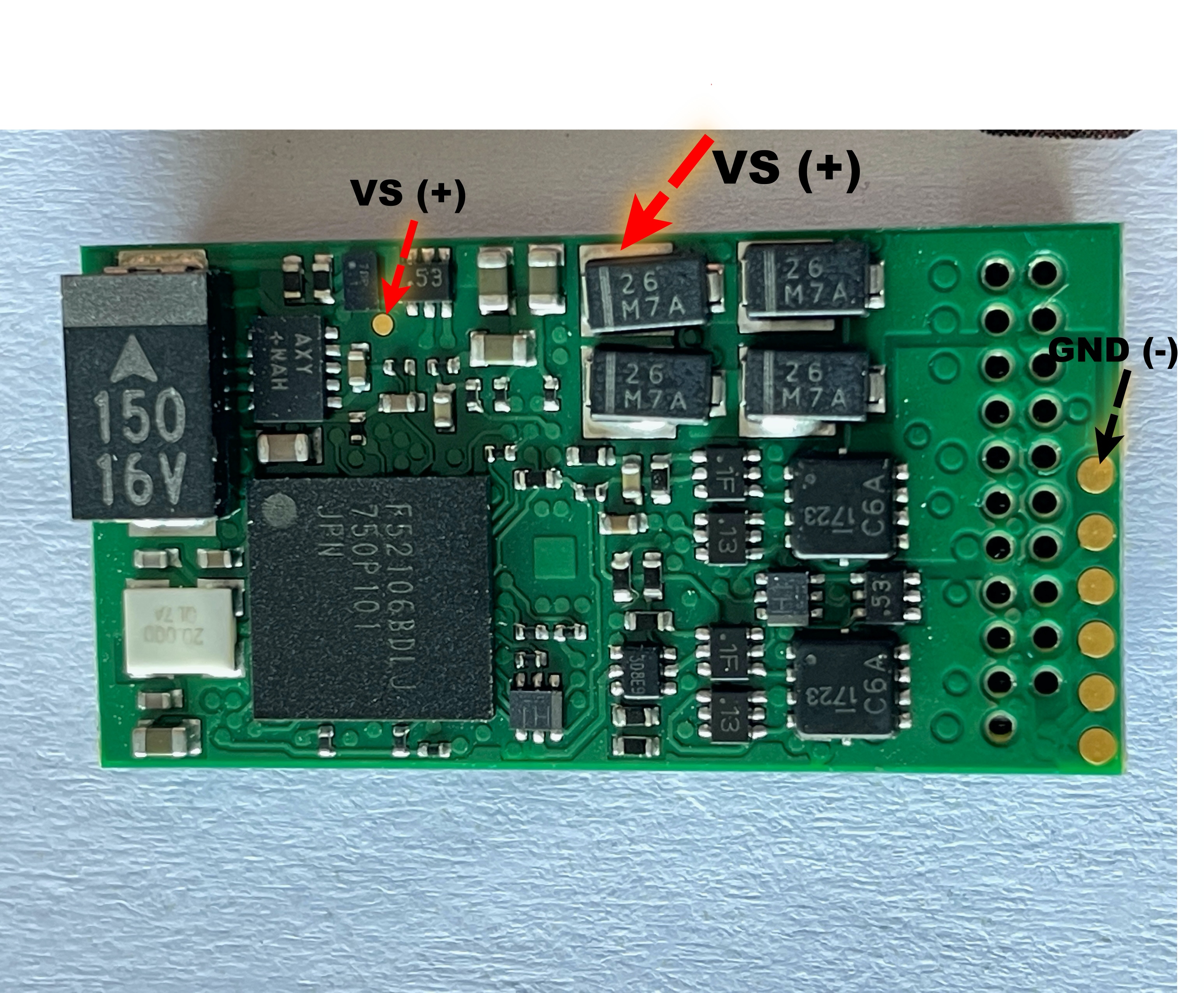

He encontrado otro punto, que parecen ser uno de 4 diodos(Puente rectificador?). Este es fácil de soldar.
Probaré a conectar el stay alive, y según resultados lo comentaré, para otros que puedan tener la misma duda en el futuro.

Enchufa el decoder en la locomotora y sigue la pista de los pines 16 y 20.

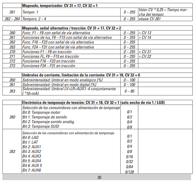

Bueno, ya está, y la locomotora funciona. Ahora mantiene el movimiento, cortando a veces luces y sonido.
Supongo que hay que ajustar las CV pertinentes, que parecen ser la CV 29,31,32, 260, 263. No lo tengo muy claro.
Adjunto PDF con las CV del decoder por si alguien me echa una mano, Please.
CV-Tabla-mSD3.pdf
(2.7 MiB) 32 veces
Mensajes: 42
Ubicación: Murcia
Anímate fantito, que tu sabes un huevo y medio !!!
Mensajes: 7076
No entiendo que relación hay entre las CV que comentas con la alimentación y descarga de condensador.
La CV 29 es un estándar y puedes encontrar mucha informació del significado de cada valor y ninguno de ellos está vinculado a una salida concreta.
Las CV 31 y 32 sirven para poder programar lo que se conoce como CV indexadas. Eso quiere decir que según la combinación de los valores de las dos CV accedes a unas CV extendidas o otras.
Si te fijas, según la combinación de las CV 31 y 32, con la CV 260 programamos una cosa u otra.
Yo no veo que en ninguna combinación tenga relación con la alimetación y descarfga de condensador.
Hola, compañeros.
A partir del puente rectificador formado por cuatro diodos, puedes identificar rápidamente dónde está el polo (+) y (-) del decodificador, sin mirar ningún esquema electrónico.
En cada diodo tenemos el cátodo o negativo (la rayita) y el ánodo o positivo (la parte opuesta a la rayita). Hay dos diodos que tendrán continuidad en el cátodo, siendo ese punto el (+) del decodificador, ya que la corriente sale por el lado negativo del diodo. Los otros dos diodos tendrán continuidad en el ánodo, siendo ese punto el negativo del decodificador (ya que la corriente entra al diodo por el lado positivo del diodo).
Dvorak.
Mensajes: 42
Ubicación: Murcia
Gracias Dvorak por tu contribución.
Los puntos están ya localizados y soldados al stay.
