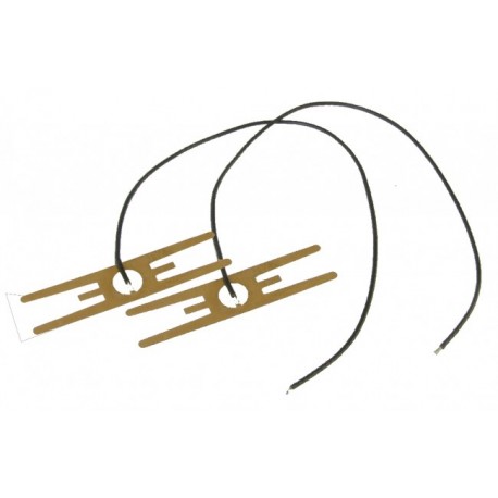

Sí, tienes que empezr poniendo tomas de corriente. Te recomiendo estas:
Y, sí, se pueden poner dos decóderes con la misma dirección. ¡Solo faltaría! Se tienen que programar uno a uno.
