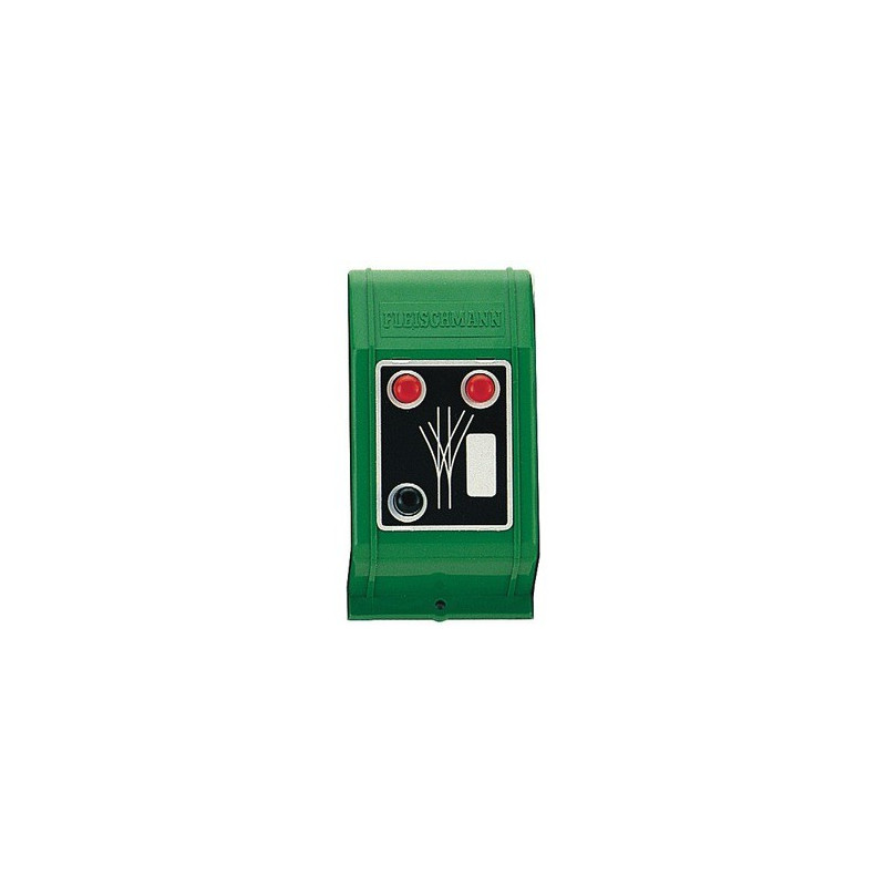

¿Será un pupitre comercial como el puitre de Fleischmann?
¿O por el contrario será un pupitre hecho artesanalmente?

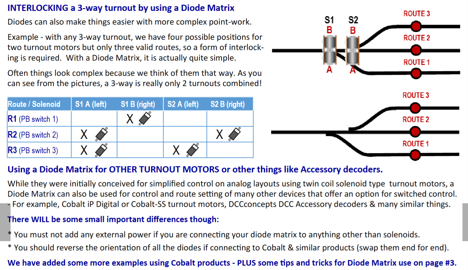

Disculpa Fantito por el retraso, he estado ausente de casa unos dias. El pupitre es artesano hecho por mi mismo. Entiendo que el desvio es de 3 vias y necesitará 3 pulsadores pero solo tiene 2 bobinas.

Mensajes: 7079
Mensajes: 7079

Desde luego que eres un crack y buen compañero. Muchísimas gracias por el aporte y clarificación. Un cordial saludo desde Martorell.
